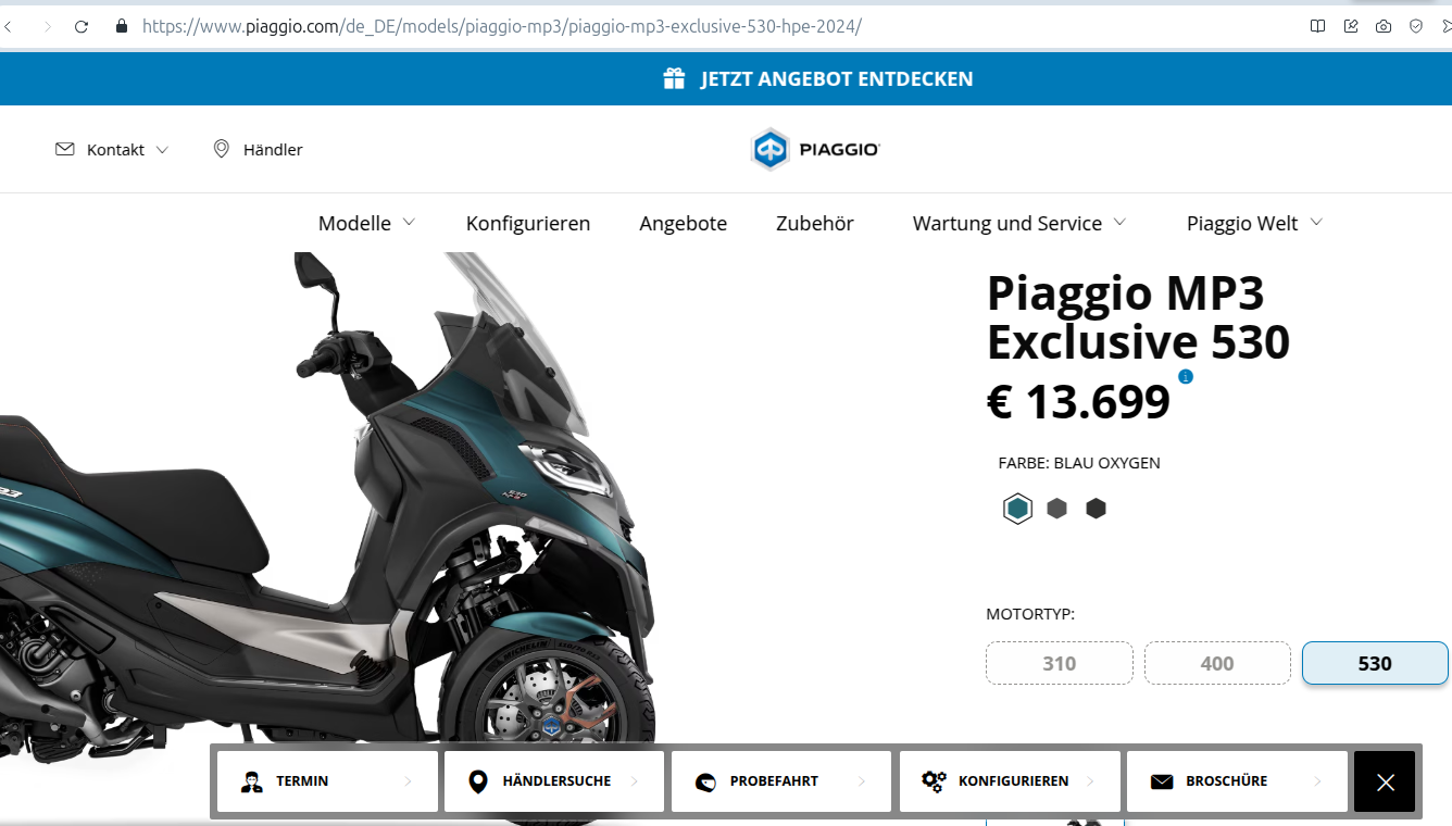

Trotzdem wäre es schön, wenn er etwas schneller wäre, weshalb ich auch ein wenig "Blut geleckt" habe und mit einer Piaggio MP3 530 liebäugle.

Na, der Piaggio ist ja auch kein E-Roller, sonder ein Benziner
