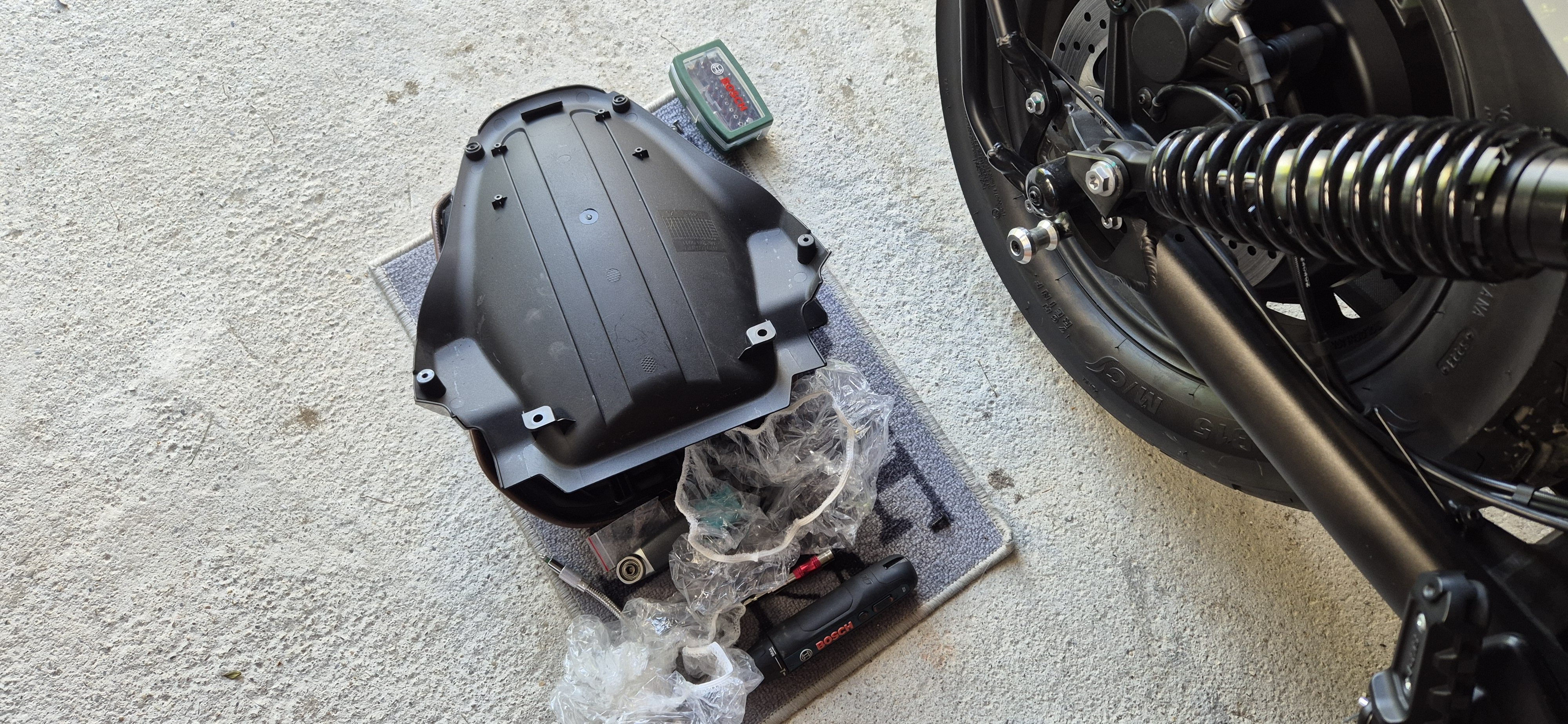

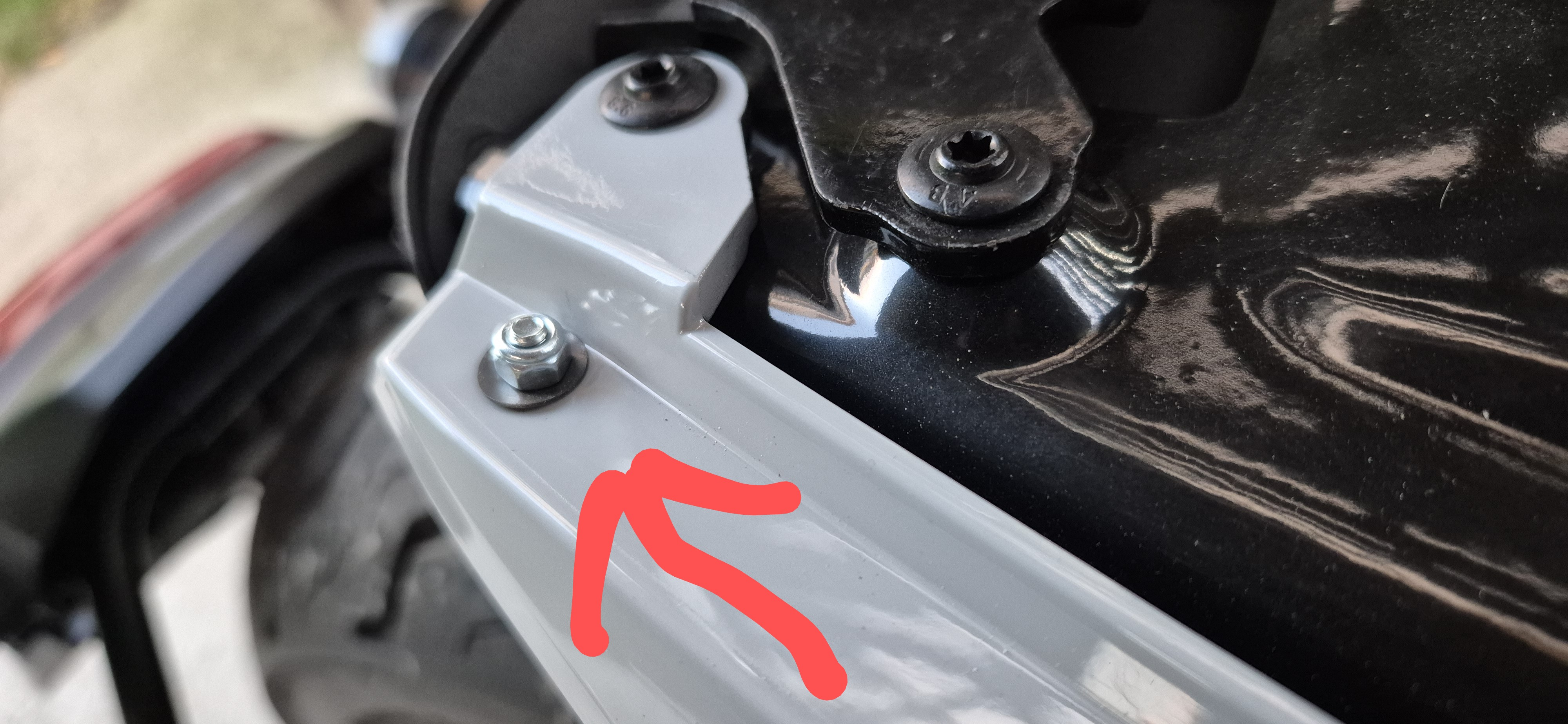

Ja genau die Abdeckung die der Sozius ersetzt. Ich habe es gestern noch geschafft. Man muss die komplette Rad-Innenverkleidung ausbauen damit man an die "Einrastlaschen" ran kommt.
Seltsam finde ich aber auch dass die 2 hintesten Schrauben am der Heckkotflügel nicht mehr montiert werden können da der Sitz im gegensatz zur Haube keine Schraublöcher dafür hat. Dadurch sitzt der Kotflügel nicht mehr so stabil wie vorher. Ich überlege das mit universalmuttern zulösen damit ich es trotzdem verschrauben kann. Hier 2 Bilder falls es jemanden hilft

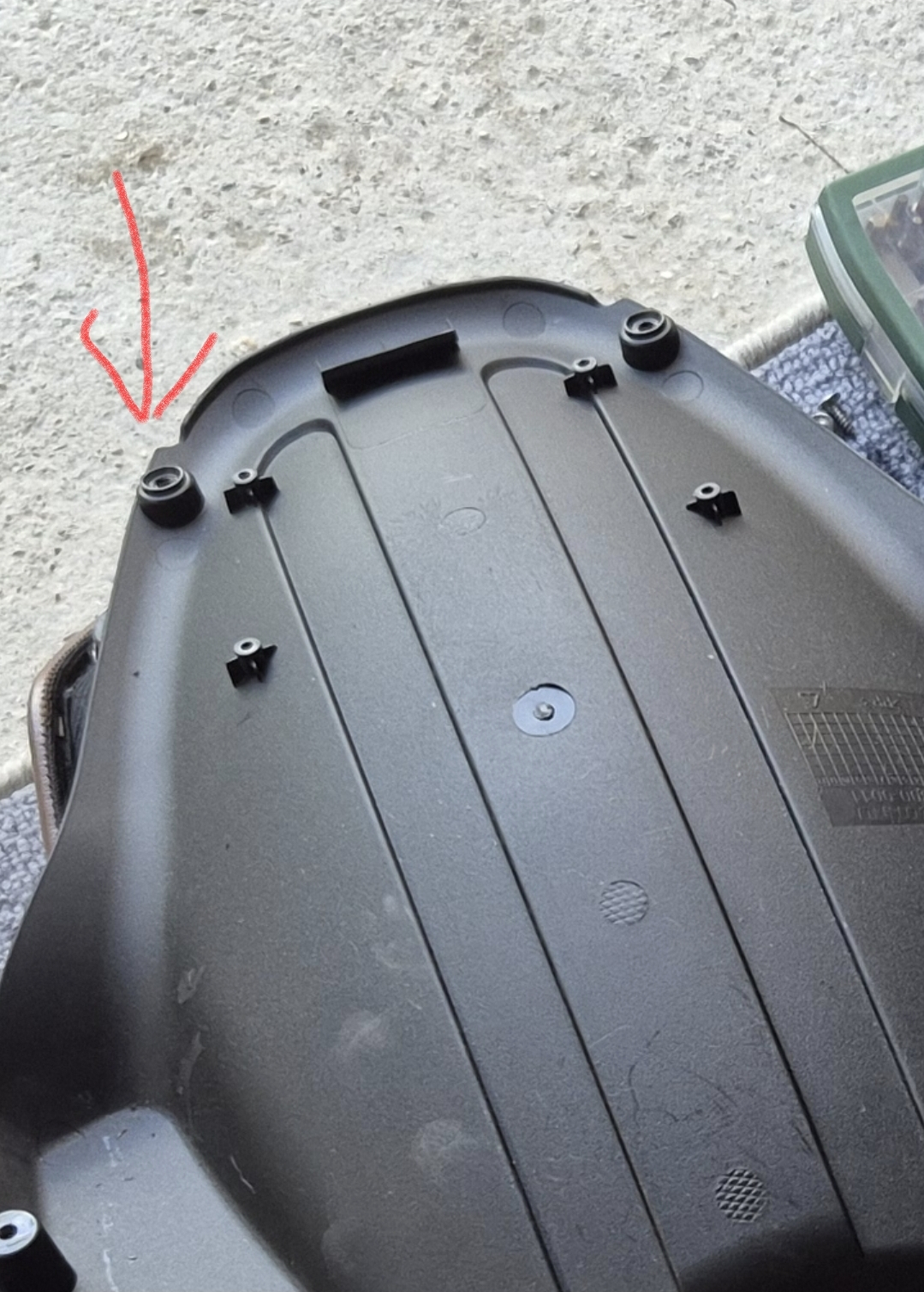

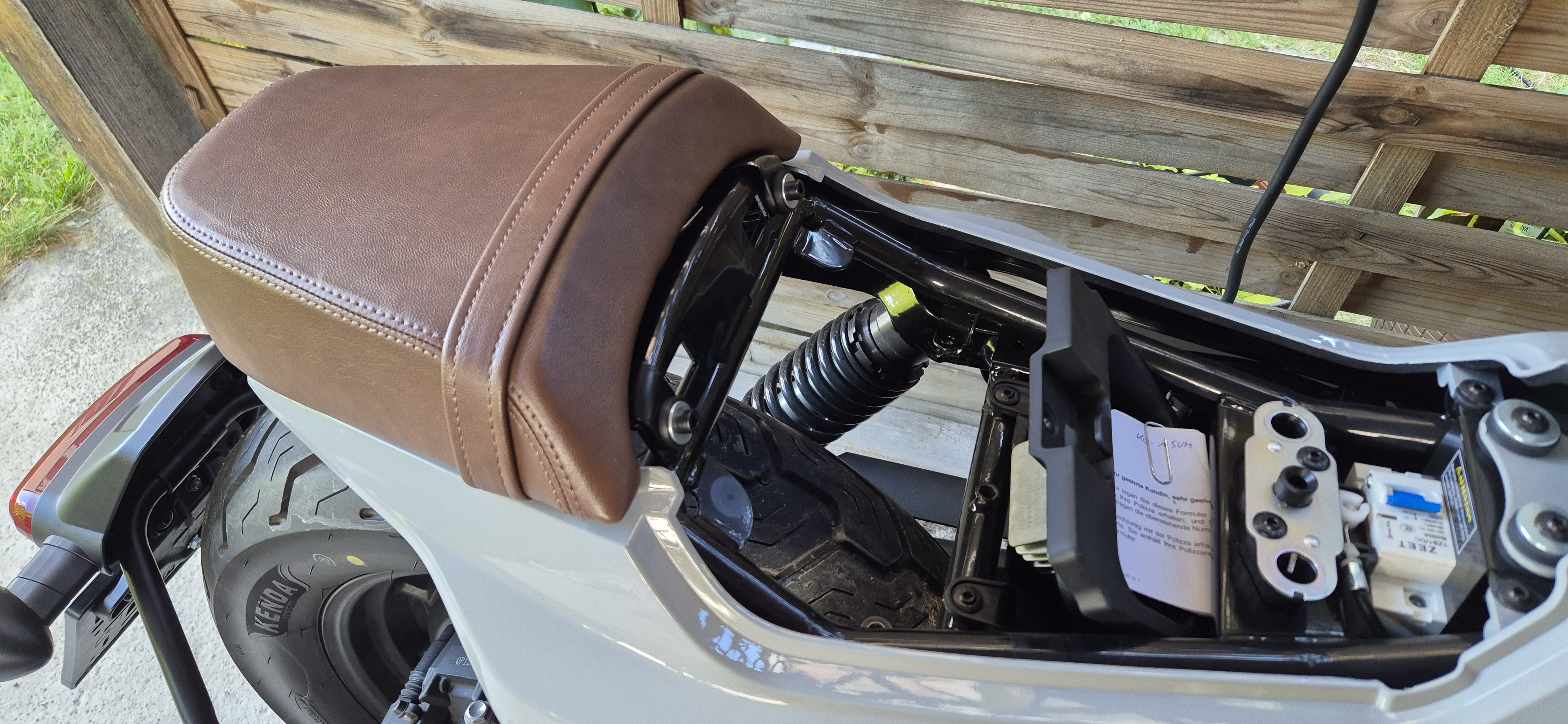

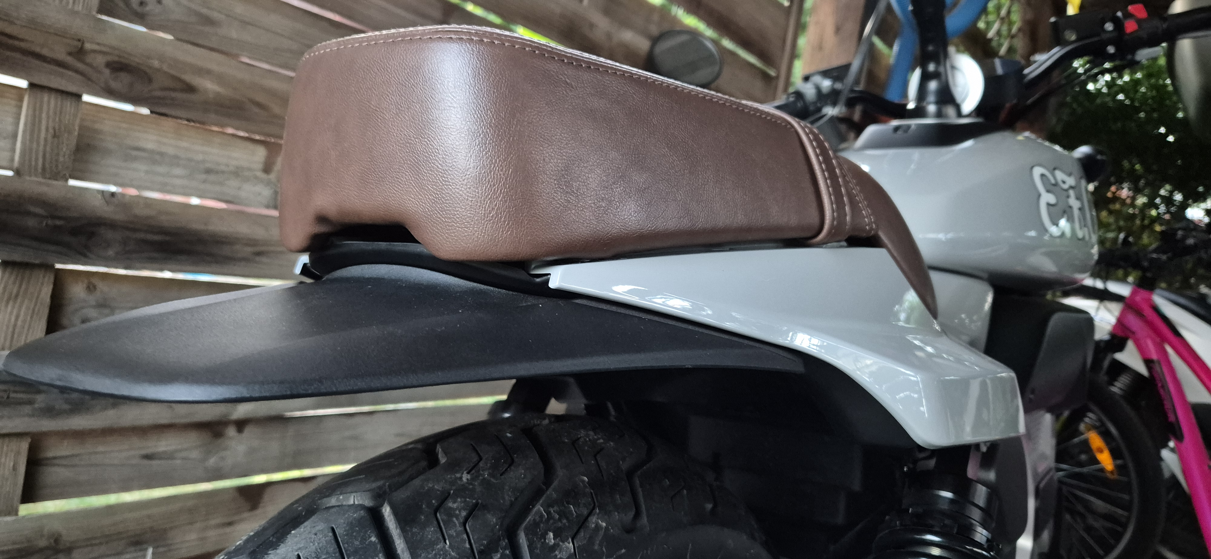

Hier noch meine vorläufige Bastellösung mit 2 metrischen Schrauben und Sicherheitsschrauben mit Kunststoffunterlegscheibe. Hält so alles Bombenfest und geht sich gerade noch unterm Sozius aus. Habe das Gewinde sicherheitshalber noch etwas mit Isolierband abgeklebt damit nichts scheuert. Werde aber die Schrauben und Muttern noch gegen die Nirosta variante tauschen, hatte nichts besseres im Keller...

Das sieht ja schon mal gut aus. Das Schutz"blech" muss tatsächlich unbedingt hinten festgeschraubt werden, sonst vibriert das bestimmt kaputt. Du könntest eine flache Schraube mit Linsenkopf oder so nehmen und sie von oben durchstecken. Dann musst du zwar Scheibe und Mutter von unten dranfummeln. Aber oben unter dem Sitz trägt es weniger auf.

Ich bin aber nicht sicher ob ich die Mutter von unten überhaupt befestigt werden kann, denn dort ist ein Loch wo die Schraube verschwindet.
Der Sitz selbst hat hinten eine versetzte Fläche aus recht stabilem Kunststoff und die wird von vorne in einen Metalbügel geschoben. Vorne hat er zwei maßive Metallwinkel mit Gummischeiben und Metallscheiben womit er in den Rahmen verschraubt wird. Hinten ist er aber offenbar nur eingehängt... Hoffe man kann sich das halbwegs vorstellen.

Wo ist denn die Sissibar bei dir befestigt? Und hast du denn Schrauben in den äußeren Löchern des Kotflügels (siehe Markierung am Foto).
