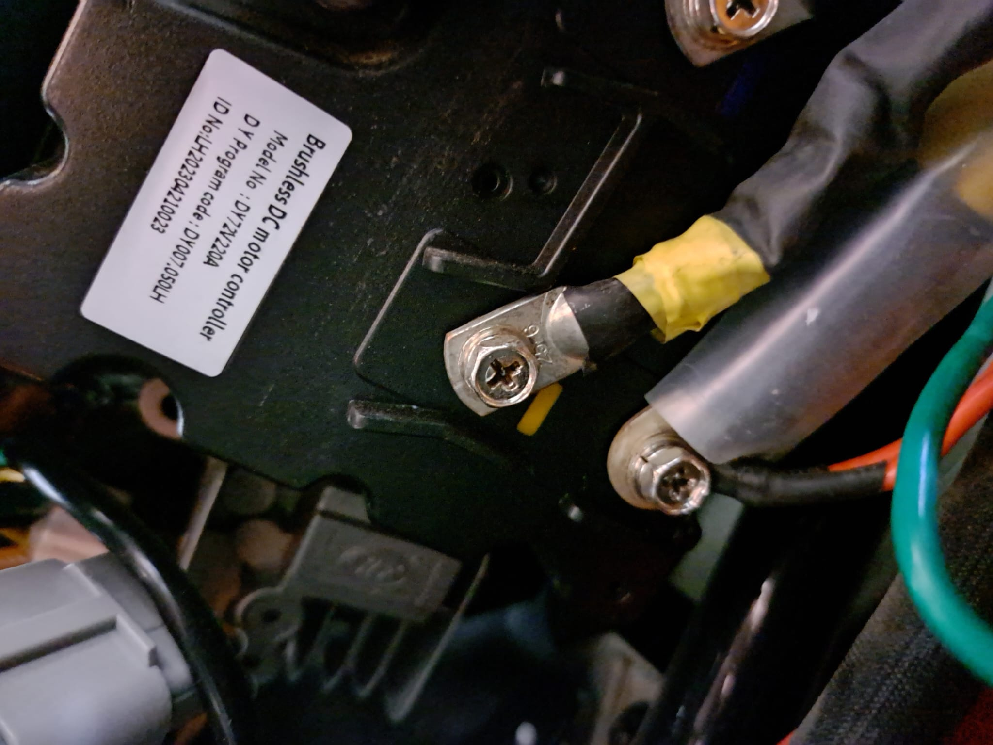

Neulich bin ich munter unterwegs gewesen, als plötzlich die Leistung wegbrach. Kurz vor dem Stillstand verlässt uns dann wie üblich auch das Display und es tut sich nix mehr. Die Situation kennt mittlerweile jeder Odin-Fahrer.
Woran hat et jelegen? Dat fragt man sich ja dann immer, woran hat et jelegen...
Dass der Hauptschalter sich mal verabschiedet wie oben beschrieben, kann ja natürlich mal sein. Bei mir war allerdings nur das Kabel "rausgerutscht".
Huch? DAS sollte aber nun wirklich nicht passieren. Selbstverständlich habe ich die Kabel sauber angezogen, aber die Vibrationen haben die Schrauben offenbar gelöst. Dann noch ein bisschen hin und her und schon rutscht das Kabel aus dem Hauptschalter. Nicht gut.
Bin dann ebenfalls so vorgegangen wie Jeff und habe mit Kabelbindern eine Zugentlastung gebaut. Selbst wenn sich die Schraube löst, würde das Kabel jetzt nicht mehr rausrutschen.
Dennoch empfiehlt es sich, auch diese Schwachstelle regelmäßig zu prüfen.

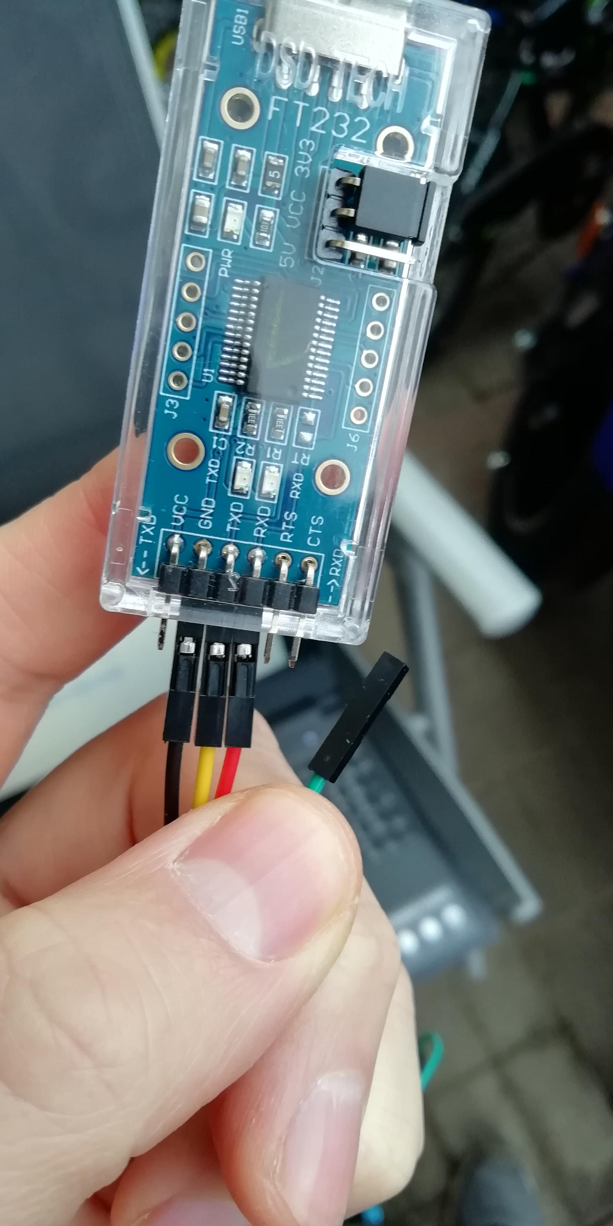

Ich habe es damals über das Juletkabel mit dem USB FT232 Adapter versucht, wie es damals auch empfohlen wurde.
Den USB Adapter hatte ich damals auf Seite 117 oder so schon gezeigt.

Yes, I read that.Zimmermännche hat geschrieben: ↑Mi 25. Jun 2025, 19:40Ich habe damals auch diverse Messungen gemacht und Jeff-Jordan war da auch sehr behilflich, leider ohne Erfolg, ich habe es dann aufgegeben (ab ca. Seite 120 in diesem Thread). ...
Your picture from PC app - I got the same when my first connection was non-functional. With correct connection PC app started to receive signal.
I am not saying that it will work with wires connected differenty, but I still do not feel we tried all of what we can.
If you had time, try to use newer PC app from here: https://motoev.net/download/MotoEV-Fardrive/PC/
I guess you have proper RS232 drivers installed + correct COM port and bandwidth set.
Second thing - I used different chip with 3,3/5V switch that works with my Odin. I am not saying that your chip is not the right one or that mine is but there is lot of differences between various FT chips. Who does not know relations between UART, FT232, RS232 and TTL, use Google or AI.
Just saying that I will try it whenever I will have a chance. Only after that I could say "it does not work" or "it works", not yet.

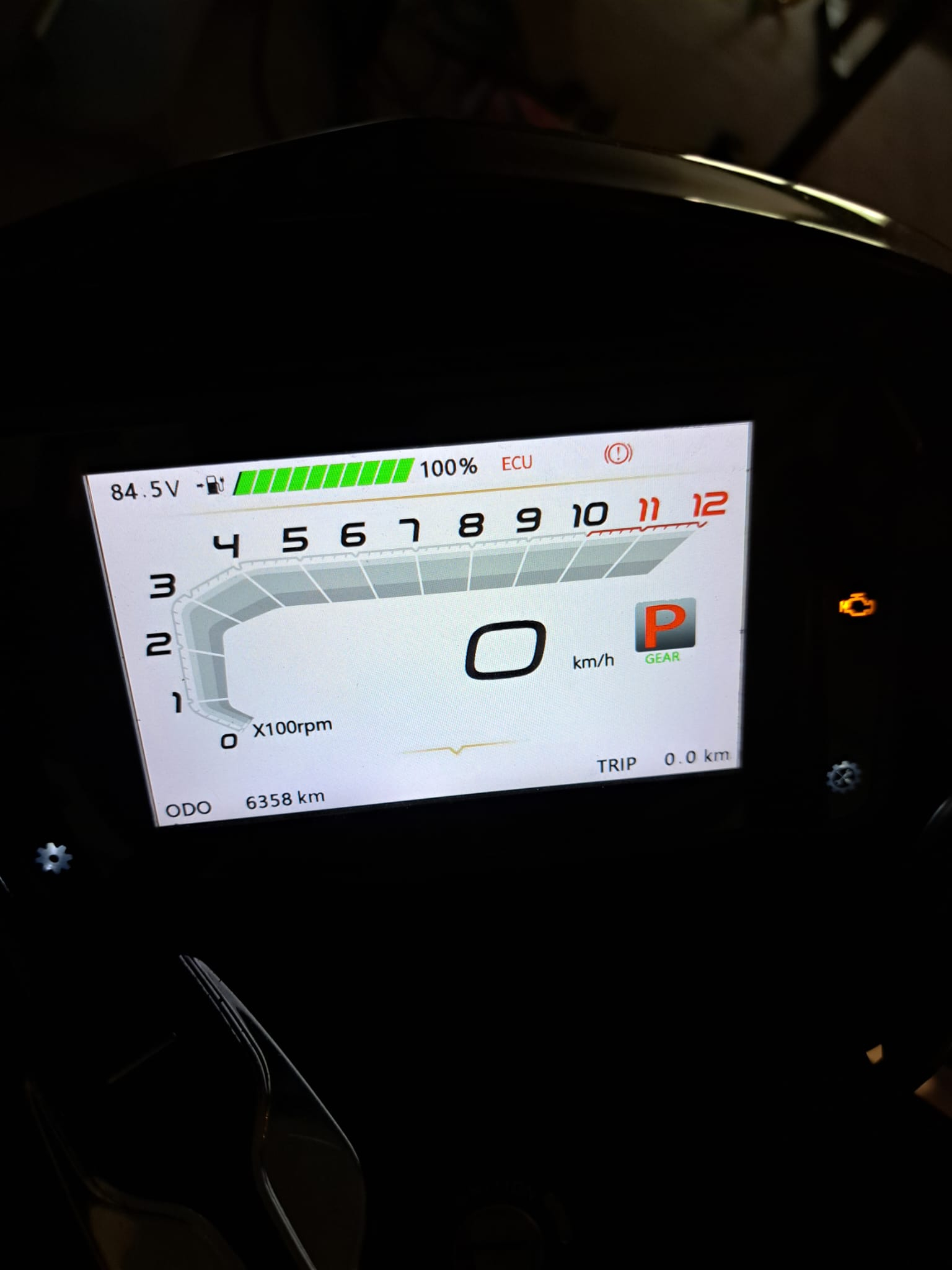

gestern habe ich meine Odin 3.0 Pro geladen und wollte los fahren, hat nur kleinen rucker gemacht und gelbe Warnleuchte ist angegangen.
Es war nicht heiß, nicht mitten in der Sonne oder so, also daran kann es nicht gelegen haben.
2x ist schon die Schmelzsicherung durchgebrannt, 1x 250A und 1x 175A, dann habe ich diese entfernt.
Batterie habe ich gecheckt diese ist in Ordnung, Display geht an, aber nichts tut sich.
Wie kann ich den Motor oder Controller prüfen?
Wäre sehr dankbar um Tipps was ich tun kann.
Vielleicht wohnt jemand in der Nähe von 91522 Ansbach und könnte sogar vorbei kommen.
