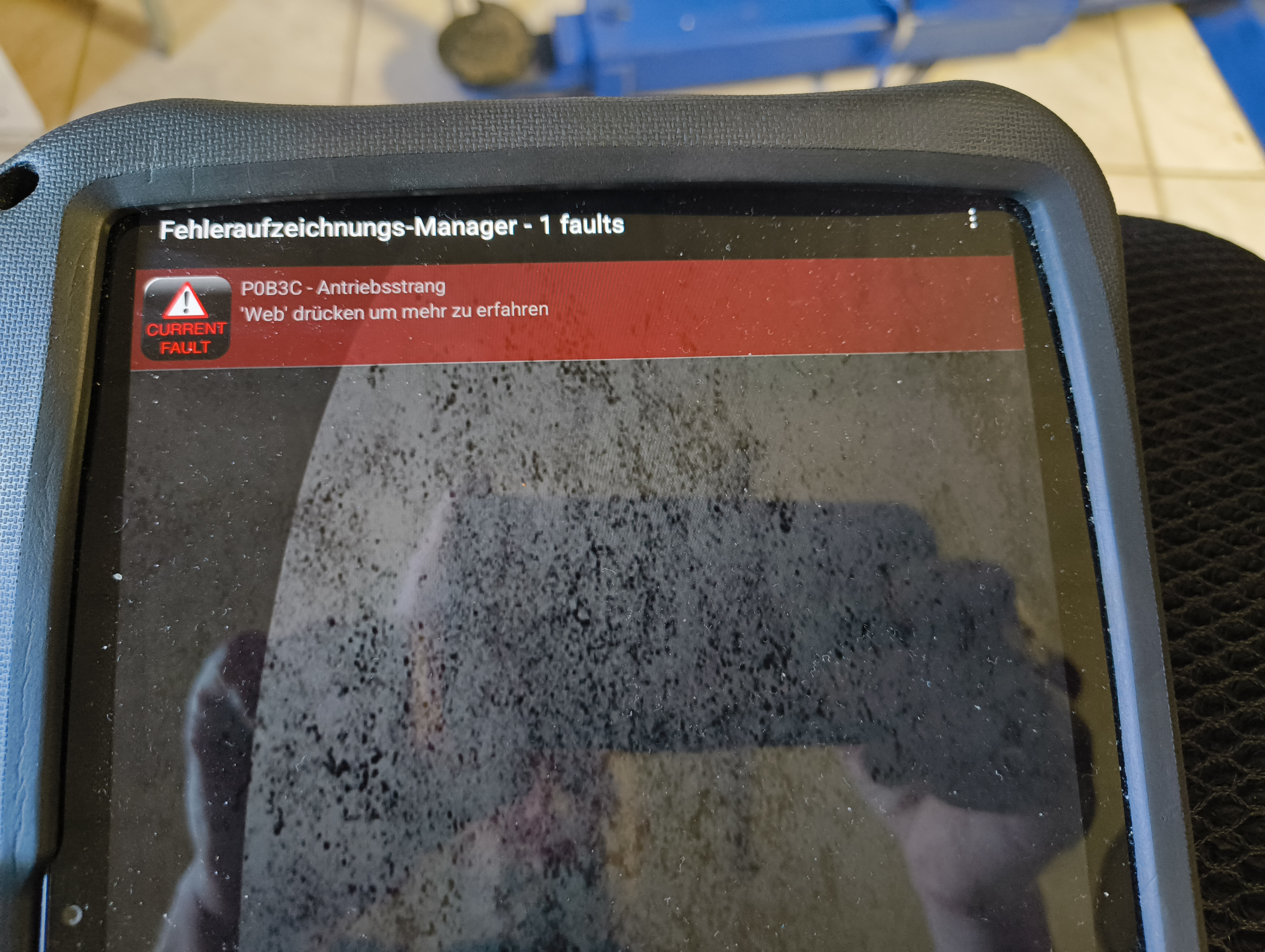

36° und es wird noch heißer...
Eben 41°C in der Sonne sind " Der Gerät" nicht gut bekommen. Mkl Leuchte ging an und auch nach mehrmaligem An/Aus nicht weg. Eine erfrischende Fahrt mit 38°C und ein kurzer Stopp danach war die Leuchte aus. Was es war werde ich vielleicht mal als Fehlermeldung angezeigt bekommen wenn der Tester mal dran hängt.
Morgen gibt's einen 2.Versuch, es soll morgen noch etwas lauschiger werden hier im Rheinhessischen Glutofen.

Der Fehler war noch gespeichert und konnte erfolgreich gelöscht werden mit der Torque App und dem berühmten 2€ Elm 327 Adapter von AliExpress...
