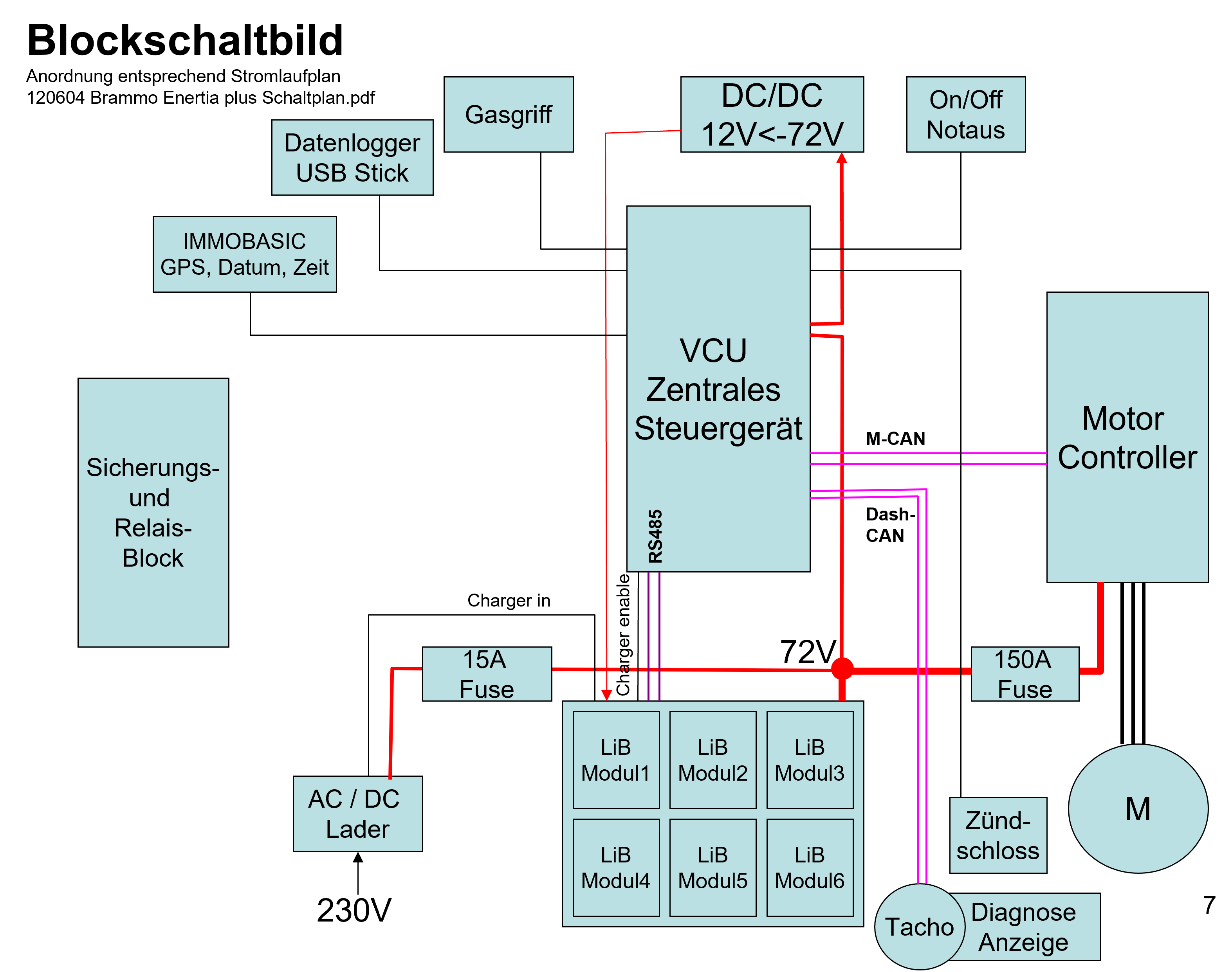

Hallo Matthias, vielen Dank für den freundlichen Empfang und die schnelle Reaktion! Deinem netten "Moin" nach scheinst Du im "nordischen" Teil beheimatet zu sein? Ich habe als "Südländer" (Baden-Württemberg) sehr gute Erfahrungen in HH gemacht! Leider kann ich nicht ganz so schnell reagieren. Vorweg: Du hast recht, es handelt sich um eine originale Enertia, BJ 2012, Erstbesitzer, ohne jegliche Umbauten; also Alles Original: mit 6 Stück Valence U1-12XP LiFePo Akkublöcken, je 512Wh also in Summe 3,1 kWh mit denen man nach Datenblatt damals ca.60km weit kommen sollte, aktueller Tachostand 5600km. Vor langer Zeit hatte ich einmal im Internet die technischen Daten der Valence Akkublöcke mit RS485 Schnittstelle recherchiert, über die sie mit der Voltage Control Unit, dem zentralen Steuergerät in der Enertia kommunizieren. Ich hatte bereits mit dem ehemaligen Brammo Support in Bayern Kontakt aufgenommen, der jedoch leider keinerlei Diagnosesoftware mehr besitzt. Die Akkublöcke wurden der VCU "angelernt", also mit einer Positionsnummer per SW markiert.
Zu der Störmeldung B55 (SOC Missmatch >30%) ab ca.35km (SOC ca.25%), erkläre ich mir dies so, dass wohl Zelle(n) in einem Akkublock eine altersbedingte, geringere Kapazität aufweist und daher bei der Entladung früher geringer Spannungen als die anderen Zellen zeigt. Dann wird die Störung B55 angezeigt und ich kann munter noch weiter fahren.
Beim Laden werden alle Zellen wieder auf die gleiche max. Spannung geladen und ausgeglichen; max. Differenz bei SOC 100% ca.40mV.
Interessant wäre es, den Valence Akkublock ausfindig zu machen, der die Störung erzeugt und auszutauschen. Denn ohne diese Störung fährt die Enteria so leise und elegant durch die Stadt wie beim ersten Tag!
Vielleicht hat Jemand Erfahrung mit dem Austausch von Akkublöcken?
Zu Deinem Angebot, dem PC Adapterkabel zur RS485 muss ich gestehen, dass ich dies noch nie durchgeführt habe und die Belegung und Schnittstelle nicht mal wüsste. Vielleicht wäre auch ein Auslesen des Datenlogger USB- Sticks einfacher möglich, wenn man die Daten interpretieren kann?
Ich sehe gerade, dass noch ein netter Forums-Teilnehmer, Karel schreibt! Ja, Danke für den Tipp mit dem langen Lagern über Winter! Ich hatte jedoch immer darauf geachtet, dass die Enertia mindestens alle 2 Monate eine "Vollladung" bekam. Und, ja auch das lange "Ballancing Laden" nach der Winterzeit hatte ich über mehrere Tage probiert, ohne merkliche Veränderung der Störung.
Ganz vielen Dank für Eure Kommentare! Ralph

Moin Ralph,
Ich glaub‘ die Identifikation des vermutlich defekten Akkublocks bekommen wir hin.
Vorab: Ich habe meine Enertia erst seit Februar diesen Jahres, vorher nie was mit Brammo zu tun und mein Wissen dazu ist daher neu erworben. Karel hat mir zu einem sehr großen Teil geholfen, und hier um die Ecke (aus globalgalaktischer Sicht) lebt noch ein anderer Ralph, der eine Empulse besitzt. Mit dem habe ich zusammen das Diagnose-Kabel gebastelt und mir das Wissen dazu erarbeitet. Nun, nicht direkt zusammen - schon jeder für sich, aber wir haben uns viel per Messenger ausgetauscht. Sein erstes Bike wurde ihm in einem Unfall „abgeschossen“, er konnte es der Versicherung dann abkaufen - und hatte Glück und konnte eine andere Empulse kaufen.
Sorry für meinen Fehler bei den Akkus - die Valence U1-12XP werden auch bei den Emulse verbaut, zumindest in der Zeit, als die Empulse noch direkt von Brammo und nicht von Victory kam. Die Beschaffung von intakten Blöcken wird nicht einfach und könnte dauern.
Zurück zum Kabel & der SW: Ich habe mit dieser Seite gestartet und mich relativ strikt daran gehalten. Dennoch zwei Tipps:
1. Die Quelle für die Diagnose-SW ist dort angegeben. Die Victory-Diagnose-SW funktioniert, jedoch hat mich die Installation aufgrund der benötigten LabView-Runtime-Library vor Herausforderungen gestellt. Man muss sich bei NI registrieren, dann kann man die benötigte Version der RT laden. Es werden alle vorhandenen Versionen angezeigt. Die neueste war ein riesiges Paket und es gab bei mir auch Probleme mit der Installation. Ich habe es dann mit einer Version aus 2013 probiert; das hat dann geklappt.
2. Die Verkabelung („wiring things up“) ist in dem Beitrag eigentlich richtig - ich hatte jedoch den Kommentar darunter bzgl. Pin 5 und Pin 6 zuerst nicht gelesen. Habe mir selbst dann die Verkabelung noch mal aufgeschrieben und füge das als PDF mal hier bei. Die Beschaffung der richtigen Stecker ist auch nicht einfach. Habe letztendlich aus China dieses Kabel in der 8-Pin-Variante gekauft. Den RS485-Konverter habe ich von Amazon. Noch wichtig zu erwähnen ist es, dass du dazu unbedingt vorher die Hochstrom-Verbindung trennst und die BMS der Akkus für das Auslesen mit einer 12V-Spannungsquelle versiehst, die in das Diagnosekabel eingespeist wird. Schau dir in Ruhe dazu das PDF an.
Mit diesen beiden Werkzeugen bewaffnet kannst Du die Akkus entweder einzeln oder alle zusammen in Serie auslesen und den Verdächtigen identifizieren.
