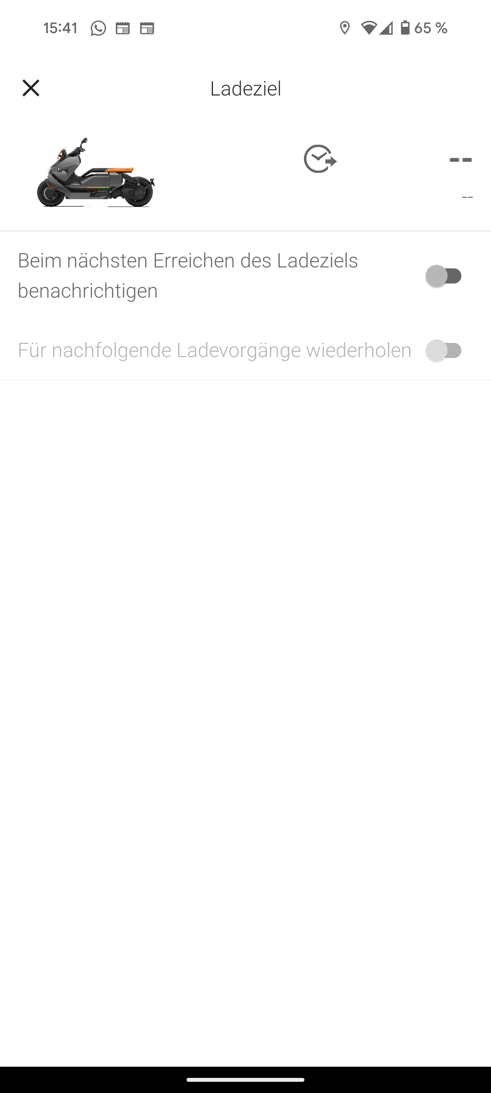

ich habe das auch gerade erst entdeckt, durch diese Fragestellung.
Ist bei mir auch ausgegraut, kann ich nicht aktivieren.
Das ist vielleicht für zukünftige E-Moppeds oder der CE02 kann das?
Auf den Roller tippen und dann hier links unten: Dann:
Da gäbe es sowas wie Ladeziel, da tut sich aber nicht, ausser "Benachrichtigen".
Daß die Benachrichtigung nicht funktioniert ist völlig klar. Das Ding ist nicht online! Das geht nur, wenn man noch Kontakt per Bluetooth hat.
Ja, Notruffunktion - die ist aber nur für Notruf und vermutlich ein spezieller Tarif - eben nur für Notruf. Datenmässig ist der CE 04 komplett von Bluetooth bzw. Wlan mit dem Handy abhängig. Also kann das gar nicht funktionieren, wenn man nicht in BT-Reichweite ist.

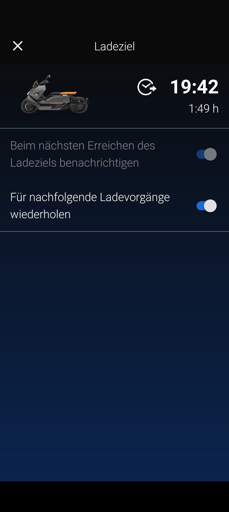

Unter Ladeziel versteht man die Uhrzeit bis voll...
Nix mit Prozenten etc. einstellen.
