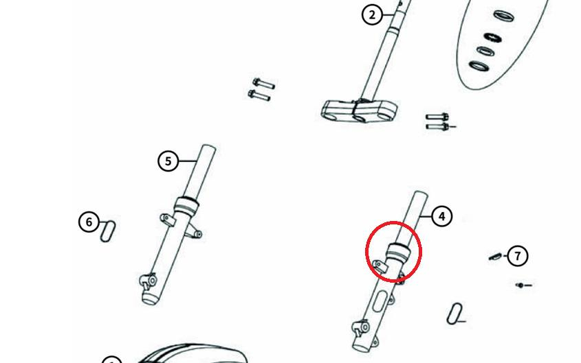

Bisher war es so das es bei groben Unebenheiten vorne einen Schlag gab. Nun ist der Gabelsimmering vorne links undicht. Lieferbar ist der komplette Gabelholm (Tauchrohr, Standrohr mit Dämpfungseinrichtung und Feder) zum Preis von 120 Euro plus Versandkosten.

nein nur die linke Seite neu. Beide wären zusammen 240 Euro plus Versandkosten und das ist mir zu teuer. Ich versuche es erstmal nur links.
Ersatzteil Nr. 4.
