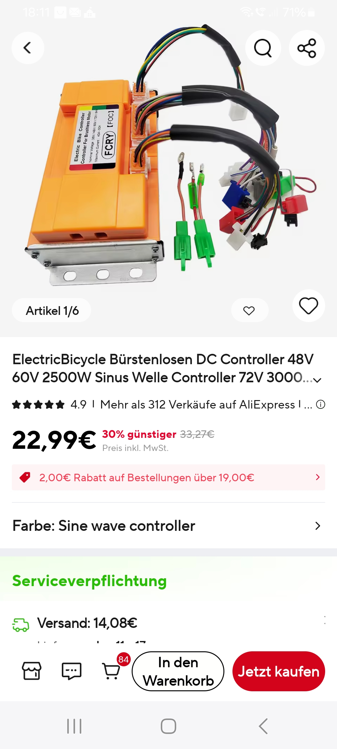

>Bei Aliexpress gibt es Controller welche von 36-84V die mit und ohne Hall Sensoren funktionieren.
Ich habe das hier gefunden:
https://de.aliexpress.com/item/10050059 ... pt=glo2deu
"22,99€
33,27€30% günstiger
Preis inkl. MwSt.
2,00€ Rabatt auf Bestellungen über 19,00€
ElectricBicycle Bürstenlosen DC Controller 48V 60V 2500W Sinus Welle Controller 72V 3000W Elektrische Roller zubehör
4.9
51 Bewertungen
౹ 310 verkauft
Farbe: Sine wave controller"
Aus einem mir noch unbekannten Grund machen ALLE chinesischen Anbieter - auch auf völlig verschiedenen GROSSEN Websites - einen schweren Fehler: statt des Worts "Auswahlmöglichkeit" schreiben sie durchgängig "Farbe". Welcher sprachliche Hirnriß dafür verantwortlich ist, ist mir ein Rätsel. Normalerweise sind es Übersetzungsfehler vom Englischen ins Deutsche, aber das hier ist anders, weil, soweit ich mich erinnere, im Englischen das Wort "color" auftaucht, so daß der Fehler schon bei der Übersetzung vom Chinesischen in Englische erfolgt sein muß.
Auch bei allen anderen Wörtern muß man sehr vorsichtig sein.
Zu diesem Controller gibt es eine Bewertung:
"Color:Sine wave controller
Super Controller. Mächtig und stark. Es verfügt über eine Rekuperation und elektronische Bremse. Beschleunigt 1 kW. Elektrofahrrad bis zu 84 km/h. 1 kW. Keine Option für diesen Controller. Ich bin auf einen hohen Berg gefahren und der Controller hat leicht ein Kilowatt-Motorrad durchgebrannt. Der Controller selbst ist intakt und unbeschädigt. 1 kW. Er hat es nicht einmal gespürt. Speziell für ihn habe ich ein weiteres 2,5-kW-Motorrad bestellt. Fotos sind beigefügt. Jetzt ist alles in Ordnung. Es erwärmt sich nichts und es kann jeder Belastung standhalten. Ich empfehle diesen Controller jedem, der Reliabilität, Geschwindigkeit und Leistung liebt.
+3
С***ч | 01 Juni 2025"
Ob die echt ist oder eines der inzwischen wohl üblichen KI-Fakes auf AliExpress, kann ich nicht sagen. Aber dieser Punkt ist verdächtig: das Ding hat einen 1kW-Motor durchgebrannt durch Überlastung. Wie kann das sein?
"22,99€
33,27€30% günstiger
Preis inkl. MwSt.
4.9
51 Bewertungen
౹ 310 verkauft
+3

350W Brushless Controller gibt es bei Aliexpress ab 10Euro aufwärts.
Ob das was taugt, keine Ahnung.
Da ich die Aliexpress App nutze habe ich keine Links zum kopieren, oder ich weiß einfach nicht wie es geht. Wenn der Controller eine Motorschutzfunktion haben soll, dann muss entweder der zim Controller passende Temperatursensor im Motor verbaut sein oder wie bei den Fardriver Controllern eine "Berechnung" der Erwärmung des Motors erfolgen.
Wie genau letzteres ist, ist eher fraglich.
Bei Fardriver fängt es bei um die 70Euro an, allerdings gibt es da >100 Parameter welche die Funktion des Controllers beeinflussen oder gar unterbinden können.
Bei Votol sieht es ähnlich aus und der EM30 liegt um die 60Euro
Ob die letztgenannten auch mit 36V klar kommen ist fraglich.
