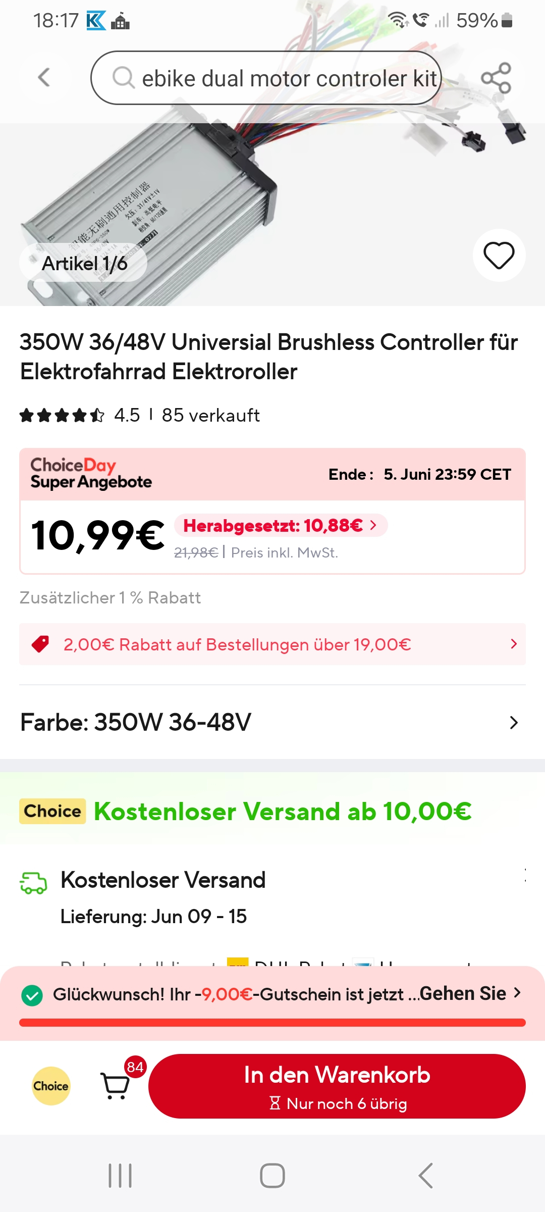

Beitrag von dominik »
350W Brushless Controller gibt es bei Aliexpress ab 10Euro aufwärts.
Ob das was taugt, keine Ahnung.
Da ich die Aliexpress App nutze habe ich keine Links zum kopieren, oder ich weiß einfach nicht wie es geht.
Wenn der Controller eine Motorschutzfunktion haben soll, dann muss entweder der zim Controller passende Temperatursensor im Motor verbaut sein oder wie bei den Fardriver Controllern eine "Berechnung" der Erwärmung des Motors erfolgen.
Wie genau letzteres ist, ist eher fraglich.
Bei Fardriver fängt es bei um die 70Euro an, allerdings gibt es da >100 Parameter welche die Funktion des Controllers beeinflussen oder gar unterbinden können.
Bei Votol sieht es ähnlich aus und der EM30 liegt um die 60Euro
Ob die letztgenannten auch mit 36V klar kommen ist fraglich.
