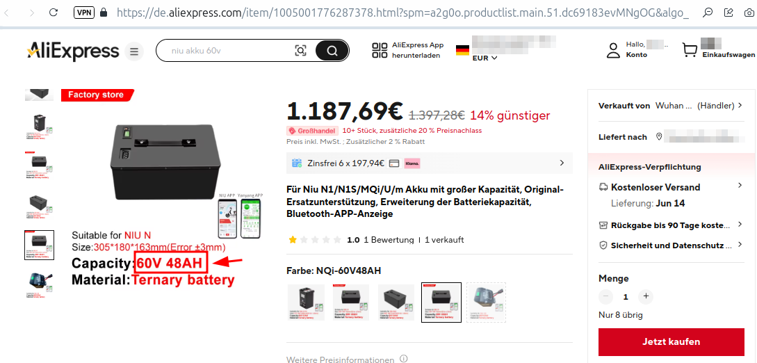

Vielleicht ist das an mir bisher vorbeigegangen, aber bei Aliexpress sah ich vor einigen Tagen erstmals ein Angebot über eine 60V / 48Ah -Batterie für NIU-Roller.
Somit hätte man eine Speicherkapazität von 2.880 Wh (60V x 48Ah). Das mal zwei, also insgesamt 5.760 Wh.
Mein jetziger Akku, die Long Range-Version für einen NIU N-GT, bietet dagegen nur 4.200 Wh. Rechnerisch würde damit die reale Reichweite um 37 % steigen. Wenn man von einer bisherigen 90 km Reichweite ausgeht, stiege sie dann mit diesen Akkus auf ungefähr 125 km.
Allerdings ist das Angebot mit ca. 1.200 € je Akku noch sehr teuer. Aber wenn 's 'mal (wesentlich!) billiger wird in 1 bis 2 Jahren, dann wäre das durchaus eine Möglichkeit, seinem "Oldtimer" ein zweites Leben einzuhauchen. - Inclusive großem Mehrwert wegen der wesentlich höheren Reichweite dann.
https://de.aliexpress.com/item/1005001776287378.html
Meine Frage: Sind diese Akkus auch garantiert beispielsweise mit einem NIU N-GT kompatibel? Oder gibt 's da evtl. irgendwelche Einschränkungen?
Interessant wäre auch zu wissen, ob jemand schon solch ein Angebot wahrgenommen wahrgenommen hat, und dessen Erfahrungen mit den neuen Akkus.
Die Frage ist auch, was überhaupt eine "Ternary Battery" ist.
Wie geschrieben müsste aber als erstes noch der Preis massiv fallen, damit das Angebot interessant wird. Mindestens um 50 bis 70 Prozent! :-D

wenn man das Bild mit dem Smartphone interreptiert ist wohl ein YY oder ähnliches BMS verbaut, das unterstützt mehere Protokolle, hab das jetzt schon einmal verbaut bei dem der Akku im N1S zum Einsatz kam und es läuft soweit sehr gut. Man kann es sogar mit dem H1 auslesen und bekommt alle Informationen.
Ternary Lithium bedeutet im Prinzip Akkuchemie aus 3 Hauptbestandteilen hier ist die "klassische" Chemie also NMC Nickel Magan Cobalt gemeint.
Kein Lithium Eisen Phosphat (LFP) oder Lithium Titanium Oxid (LTO) oder ähnliche.

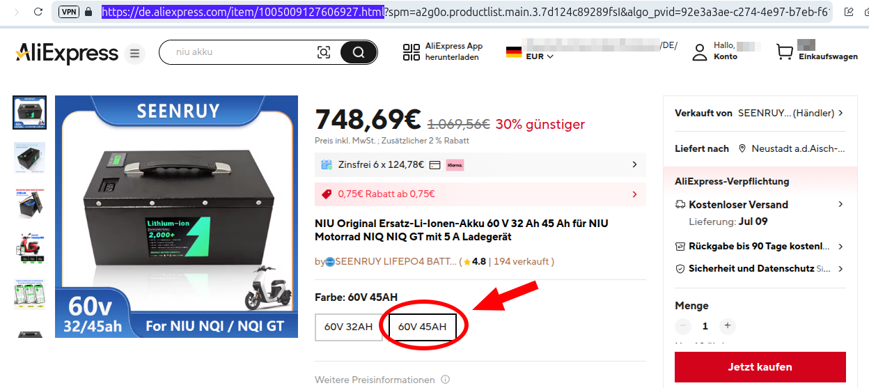

Preislich geht 's jetzt schon in die richtige Richtung, nämlich nach unten...
https://de.aliexpress.com/item/1005009127606927.html
Auch wenn das nun ein 45 Ah-Akku ist. Aber der Preis von 748 € ist pro kWh jedenfalls wesentlich niedriger als beim ersten Angebot.
60 V x 45 Ah = 2.700 Wh. Bei zwei verbauten Akkus ergibt das 5.400 Wh. Immer noch 1.200 Wh, also +29 % mehr Kapazität als meine derzeit verbauten (35 Ah).
Hier kostet die Kilowattstunde 277 €. Im Eingangsangebot noch 412 €/kWh. Macht einen Minderpreis von ca. 33 %.
Reichweitensteigerung gegenüber dem Jetzt-Zustand (35 Ah): ca. 29 %. Also auf ungefähr reale 115 km (von vorher 90 km ausgehend).

Ohne zu wissen, welche Zellen verbaut sind und ob das preislich passt ist, es bei Aliexpress wie so oft die Katze im Sack.

Naja, die von Seenruy (letztes Angebot) halte ich schon für seriös. Die verbauen auch gute Zellen. Habe noch nichts negatives gehört von denen.

Die Bewertungen sprechen keine so seriöse Sprache.
Probiers aus und berichte.

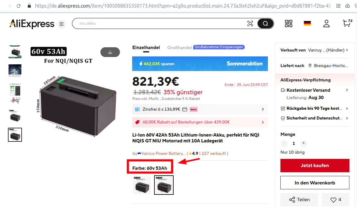

Geht immer weiter nach oben mit der Kapazität:
https://de.aliexpress.com/item/1005008835350173.html
Nun bereits 53 Ah bei 60 V. Macht dann je Akku 3.180 Wh. Also für zwei Akkus dann 6.360 Wh.
Meine jetzigen habe da gerade einmal 4.200 Wh. Macht eine Steigerung von 2.160 Wh, oder 51 %.
Wenn ich mit meinen jetzigen zwei Akkus auf realistische 90 km maximale Reichweite komme, wären das mit den neuen ca. 135 km. - Alle Achtung! Vorausgesetzt, die Angaben des Aliexpress-Händlers entsprechen den Tatsachen. ;-)

ganz ehrlich, wenn es solche Wunderakkus zu vertretbaren Preisen gibt, warum bauen andere Hersteller die nicht ihe Maschinen ein?
Einfach mal die Energiedichte pro Volumen verdoppelt. Gegenüber eigentlich recht hochwertigen Zellen... mja.
Ich habe Zweifel. große Zweifel.
