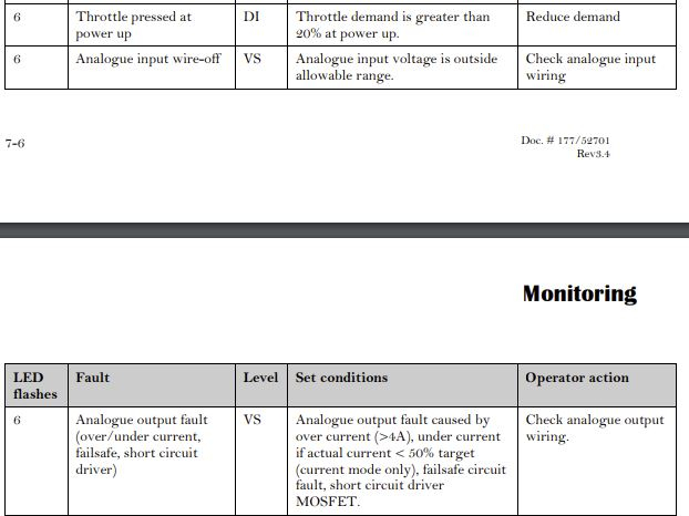

Tatsächlich blinkt der Sevcon 6 Mal. Frage mich halt, wieso es dann manchmal klappt.
Was ist den "analog input wiring" ?

Die Throttle-Spannungen sind im Sevcon frei programmierbar (0-10V). Also Start-Spannung und Endspannung. Wenn der Sevcon durch Drehen des Zündschlüssels gestartet wird und das Throttle-Signal mehr als 20% der programmierten Endspannung beträgt, sperrt der Sevcon.
