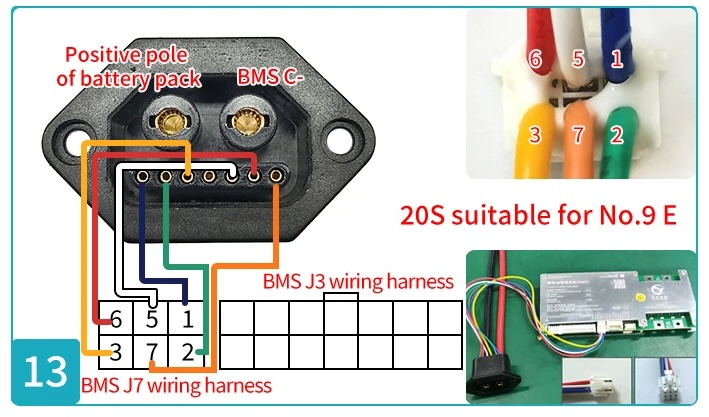

1. Die Belegung des Segway eigenen Steckers zur Verdrahtung mit dem BMS:
2. Die Draufsicht auf das BMS mit der Beschriftung der sechspoligen Buchse "CAN J7":
folgendes habe ich an Informationen zusammengetragen:
YY BMS, YANYANG Tech Store bei Aliexpress

das ungelöste Problem bleibt, dass der dicke Minus-Pin (hier bezeichnet als C- = Charge Minus) vom BMS vom Strom getrennt bleibt, bis quasi "Aufgeschlossen" wird und mit der Freigabe des Akku-Stoms dann ja auch das Fahrzeug eingeschaltet werden muss.
Habe ich Dich richtig verstanden mit der Aussage: "Der jetzt gelieferte Akku funktioniert am Fahrzeug nicht (richtig), obwohl (aber ausschließlich) die dicken Pins Plus und Minus an der Buchse angeschlossen sind", dass sich beim Fahrzeug bei freigegebener Spannung auf Plus und Minus noch Nichts rührt?
Oder hast Du dies noch nicht getestet?
Kurz gesagt: Lösung der Frage: Wie schaltet sich der Roller dabei ein?
Verzicht auf Akku-Stand/Reichweiteanzeige ist verzichtbar. Wenn der Roller aber merkt: "das kann nicht der Original-Akku sein" und er den Dienst verweigert, ist man dumm dran. Ggf. Muss dann Stomzuschuss irgendwo eingespeist werden, wenn das Fahrzeug einen oder zwei originale Akkus erkennen kann.
YY - BMS wie bei NIU:
Gibt es als 200A-Version ggf. auch als 21-25s
