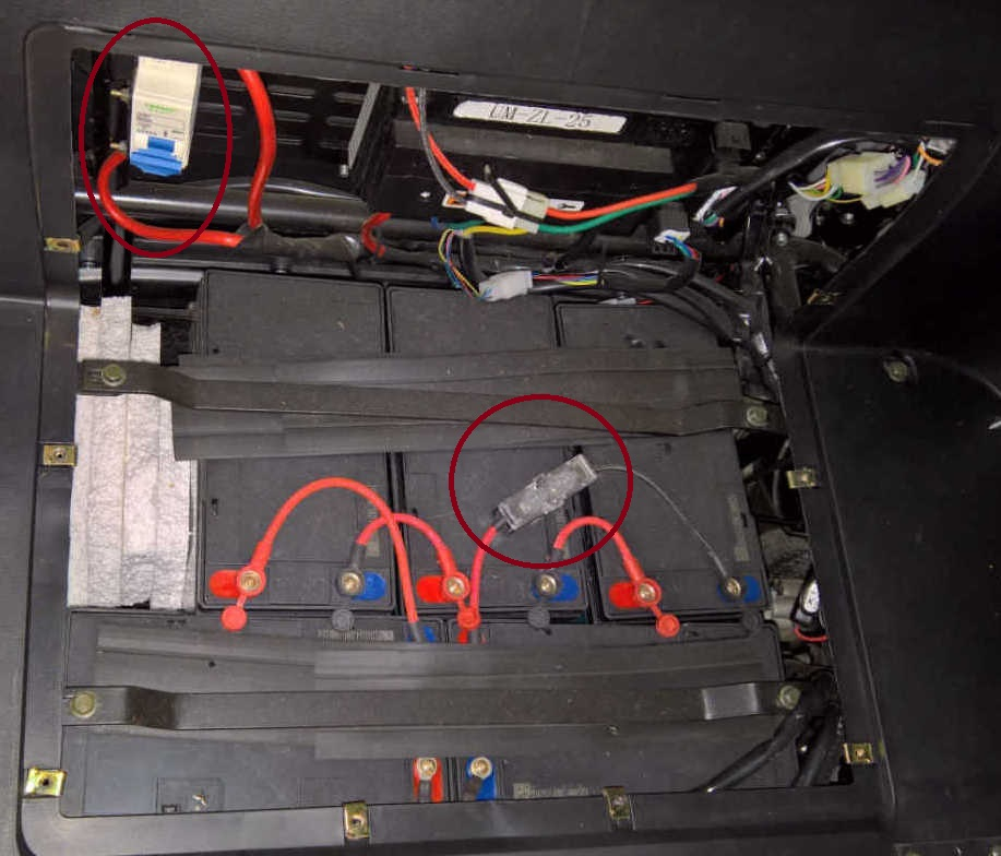

Mein Fahrzeug hat einen Sicherungsschutzschalter, zusätzlich ist eine Schmelzsicherung verbaut, diese muss nun in der neuen Verkabelung wohl auch berücksichtigt werden:didithekid hat geschrieben: ↑So 15. Jun 2025, 08:49Besser ist es aber in das Anschlusskabel (Plus-Kabel) einen Sicherungs-Schaltautomaten B50 Ampere einzubauen (wenn der nicht schon drin ist).
Die von Dir ausgesuchte Schmelzsicherung (im Anschlusskabel) geht zwar auch, aber mit dem Leitungsschutzschalter/Schaltautomat, kann man später den Strom einschalten (und ausschalten), wenn die Steckverbindung hergestellt worden ist und dann blitzt und knallt es nicht im Stecker, während man zusammensteckt. Im Leitungsschutzschalter kann ja das getrennte und abisolierte Kabel eingesteckt und festgeklemmt werden.

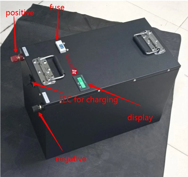

Der Batteriehändler schlägt folgende Ausführung vor, mit Polklemmen, komplett kabellos. Gibt es da grundsätzliche Bedenken? Was ist nicht ganz nachvollziehe, ist dass der Ladeanschluss extra ist. Ist das nur ein Zweitanschluss? Denn bei meinem Fahrzeug kann man nur die Polklemmen anschließen und darüber aufladen.
						Ah ja. Bei mir ist es ein Shunt, also wird es hinauslaufen auf schwarze Polklemme -> Schmelzsicherung -> Shunt -> Fahrzeugdidithekid hat geschrieben: ↑Mo 16. Jun 2025, 21:02Hallo AndyAndy,
Genau das hatte ich mit Mess-Shunt gemeint -> ein Coulometer (wenn Shunt und Display eine Geräteeinheit bilden) oder eben nur der Shunt in der Leitung (separat vom Display, das dann besser zugänglich plaziert wird).
Je nach Verkabelung, kann da ein Klemmbrett mit 3 oder 6 Schrauben besser zur Einbindung der Shunt-Verkabelung und der vom Schutzschalter usw. genutzt werden. Eine Isolierde Kappe über der Verschraubung, wo 0 Volt und 73 Volt nebeneinander platziert sind, verhindert "Feuerwerk", wenn Metallwerkzeug darauf fällt.
