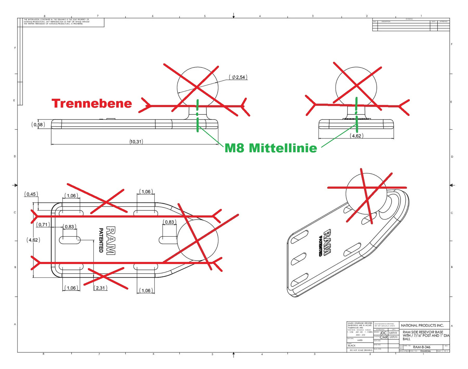

Verbaut sind 2x "Ram Mounts" Basisplatten für Brems- und Kupplungsflüssigkeit, Kugel abgetrennt, Bohrungen für M8 gebohrt, M8 geschnitten, Breite der Platten an die Breite der Naxeon Flüssigkeitsbehälter angepasst, auf die Plattenerhebungen (die mit den M8 Gewinden) 2 etwas größere & dickere Gummimuffen gegen Vibrationen aufgesteckt, Spiegel aufgesetzt, M8 Schrauben in die RAM Platten geschraubt, Spiegel justiert, fertig.

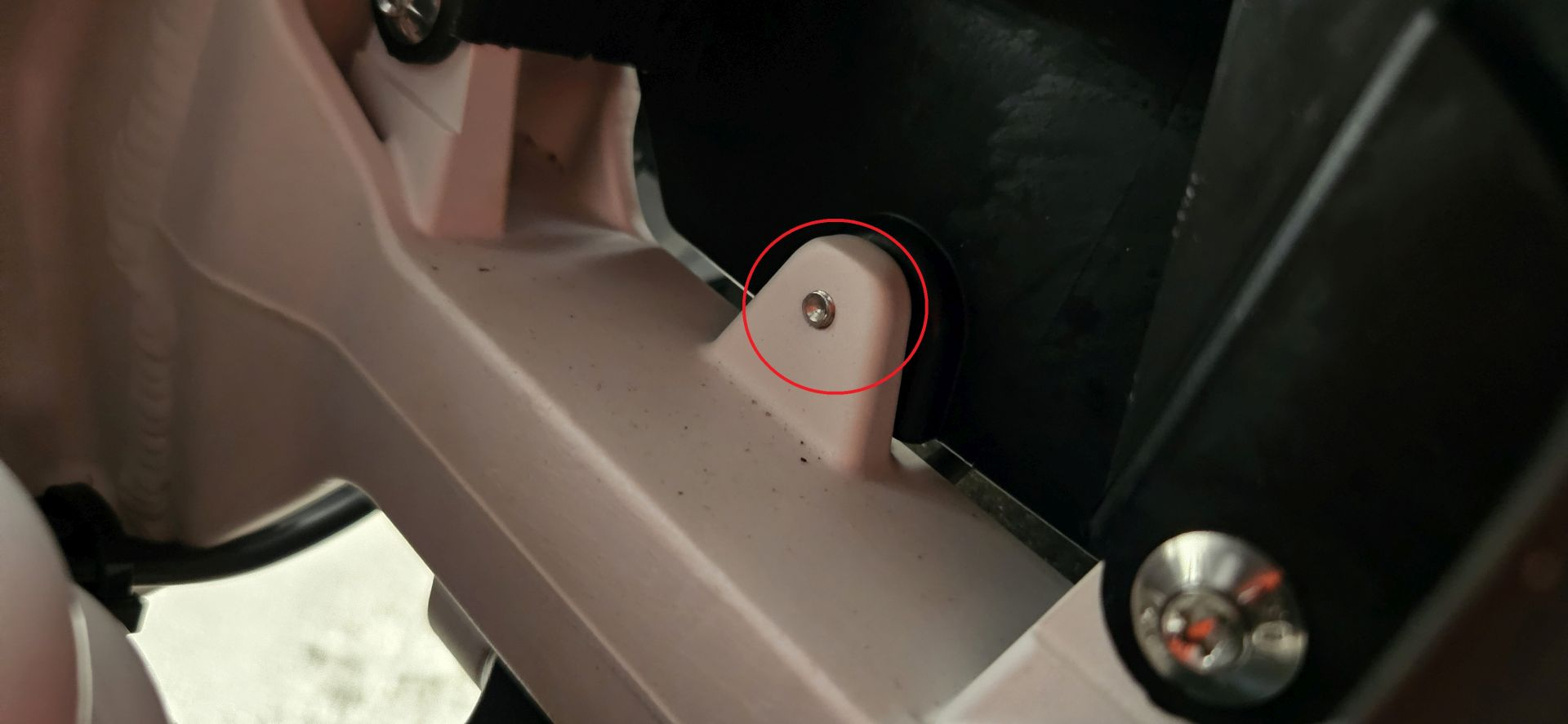

Dafür habe ich bei Götz und Kedo jeweils ein "UFO Plast vintage Cross Schutzblech" aus weißem Kunststoff gekauft weil es die passende Breite und Kontur zum vorhandenen "Nummernschildhalter Feigenblatt Kotflügel" hat.
Verschraubt wird es vorne an 1 Punkt mit einer M6 TX Edelstahlschraube (die M5 Schraube lässt sich ohne Raddemontage mit einem speziellen Torxschlüsselset von BGS / Wermelskirchen lösen), dass M5 Gewinde wird auf 6,2mm aufgebohrt, je nach Spannungszustand werde ich zusätzlich eine Kargenmuffe verbauen und das Loch erweitern und Hinten mit jeweils 4 M6 TX Edelstahlschrauben und 2 unsichtbaren Halteblechen am weißen Feigenblatt befestigt.
