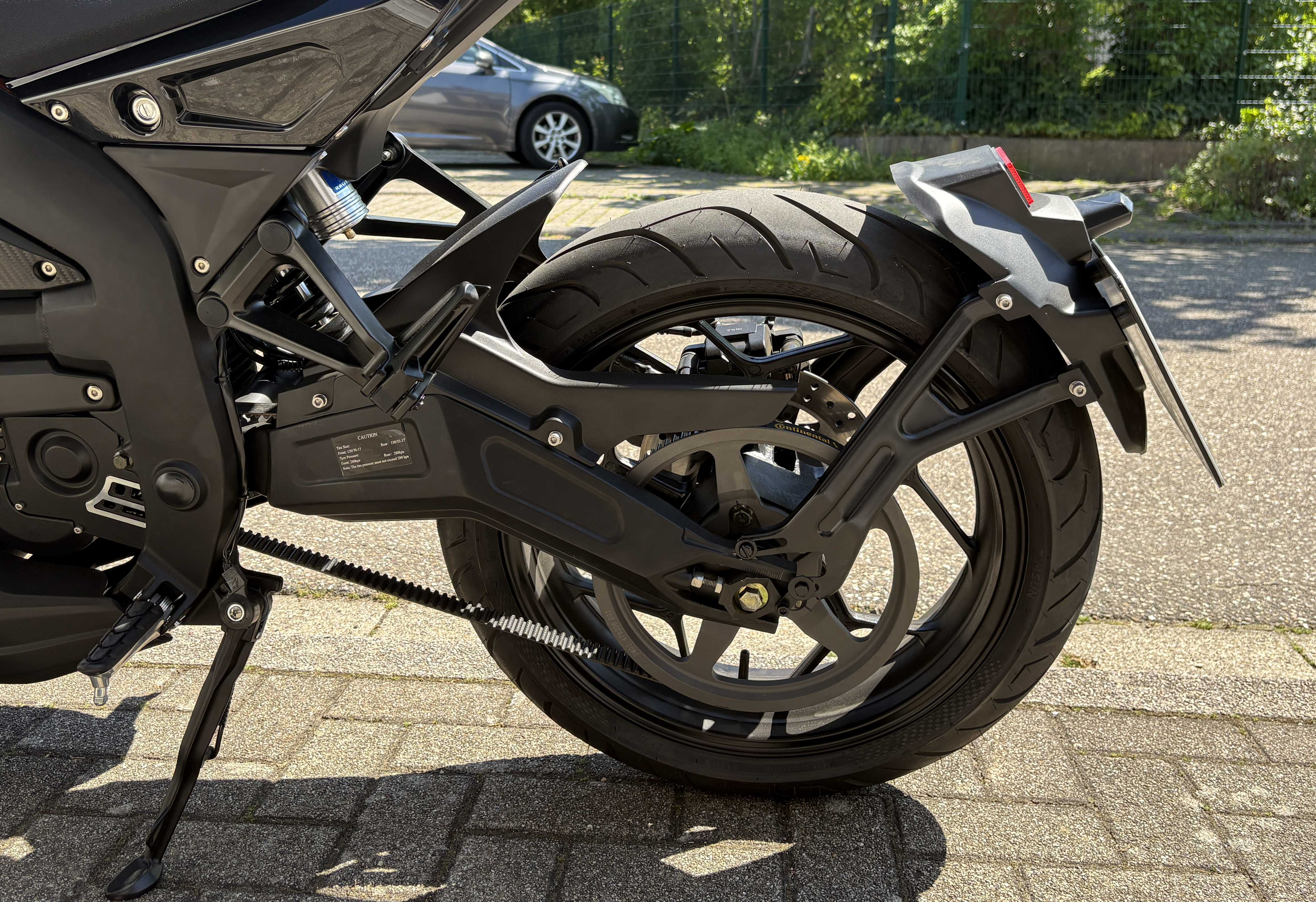

Kennzeichenhalter / Nummernschild
Beitrag von vowill »
Noch ein Thema:
Tatsächlich ist die Original-Ausführung des Kennzeichenhalters eine Design-Katastrophe: Mit dem tiefen Ausleger und der Position der Kennzeichenbeleuchtung rückt das in Deutschland übliche Motorradkennzeichen in der Größe von 18*20 cm² so weit nach unten, dass es glatt als Schmutzfänger eines Lkw durchgehen könnte.
Verständlich, dass es hier im Forum zahlreiche Lösungen gibt, das Kennzeichen nach oben unter die Sitzbank zu verlegen (siehe z. B. das Foto bei @HarryH) – wenn dann auch ein Teil der „Schmutzfänger“-Funktion im Sinne von Spritzwasser-Auffang verloren geht.
Ich habe bei meinem Exemplar einen anderen Weg versucht und den vorhandenen Kennzeichenhalter ‚angehoben‘: Zu diesem Zweck habe ich von einem 40mm breiten Alu-Profil zwei 1,5cm breite Streifen abgesägt und jeweils an beiden Enden ein 6,5mm-Loch hineingebohrt. Diese Teile kommen dann links und rechts zwischen die Rahmenaufnahme und das untere Befestigungsloch des Kennzeichenhalters; siehe Bild 1 anbei. Man ‚vergewaltigt‘ damit zwar das Blech an dem oberen Befestigungsloch etwas, aber das hält es aus.
Nach dem Lackieren mit schwarzer Farbe fällt diese Änderung kaum mehr auf; siehe Bild 2.
Und das Nummernschild rückt damit etwa 20 cm nach oben; siehe Bild 3.
Allerdings: Die Tatsache, dass die Befestigung des relativ langen Auslegers ob mit oder ohne Anhebung dürftig ist, wird damit nicht korrigiert. Es empfiehlt sich daher, die Schrauben sehr gut festzuziehen und – soweit möglich wegen diverser Absätze im Schwingenprofil – mit Kontermuttern zu versehen. Außerdem sollte man auf eine (zu schwere) Metallplatte unter dem Nummernschild verzichten, das macht die Konstruktion nicht mit. Und eine regelmäßige Kontrolle, ob alle Schrauben festsitzen, ist angebracht.

Mein Kennzeichen ist auf der Rückseite mattschwarz :D .
Obwohl ich den Original-Kennzeichenausleger entfernt und das Kennzeichen nach oben verlegt habe, befanden sich die Schmutzspritzer nach Fahrt auf regennasser Fahrbahn nicht auf der Kennzeichenrückseite, sondern auf der Rückwand oberhalb des inneren Schutzblechs. Der Rücken meiner Jacke blieb auch trocken. Es hatte nicht geregnet, aber die Straße war pitschnass.
Ob solche Umbauten allesamt legal sind, weiß ich nicht. Ich denke, vor dem TÜV setze ich das zurück auf Original.
An einem Bahnübergang bei geschlossener Schranke kam der Polizist aus dem hinter mir stehenden Streifenwagen zu mir (oh je, was war jetzt verkehrt :oops: ). Aber der war nur sehr an diesem Motorrad interessiert. Wieviel Reichweite, Geschwindigkeit usw. :D Hat sich mit "Prima Teil" und Daumen hoch verabschiedet ...

@vowill:
Bei deiner Kennzeichenhaltermodifizierung steht der rote Reflektor jetzt schräg nach oben. Ich weiß nicht, ob das Ding jetzt seine Wirkung verfehlt. So ein Ding zu haben, ist meines Wissens Pflicht.
Bei den üblichen Kennzeichenhaltern ist der Reflektorhalter abgewinkelt, damit der Reflektor möglichst gerade ist. So sieht es bei mir aus:
