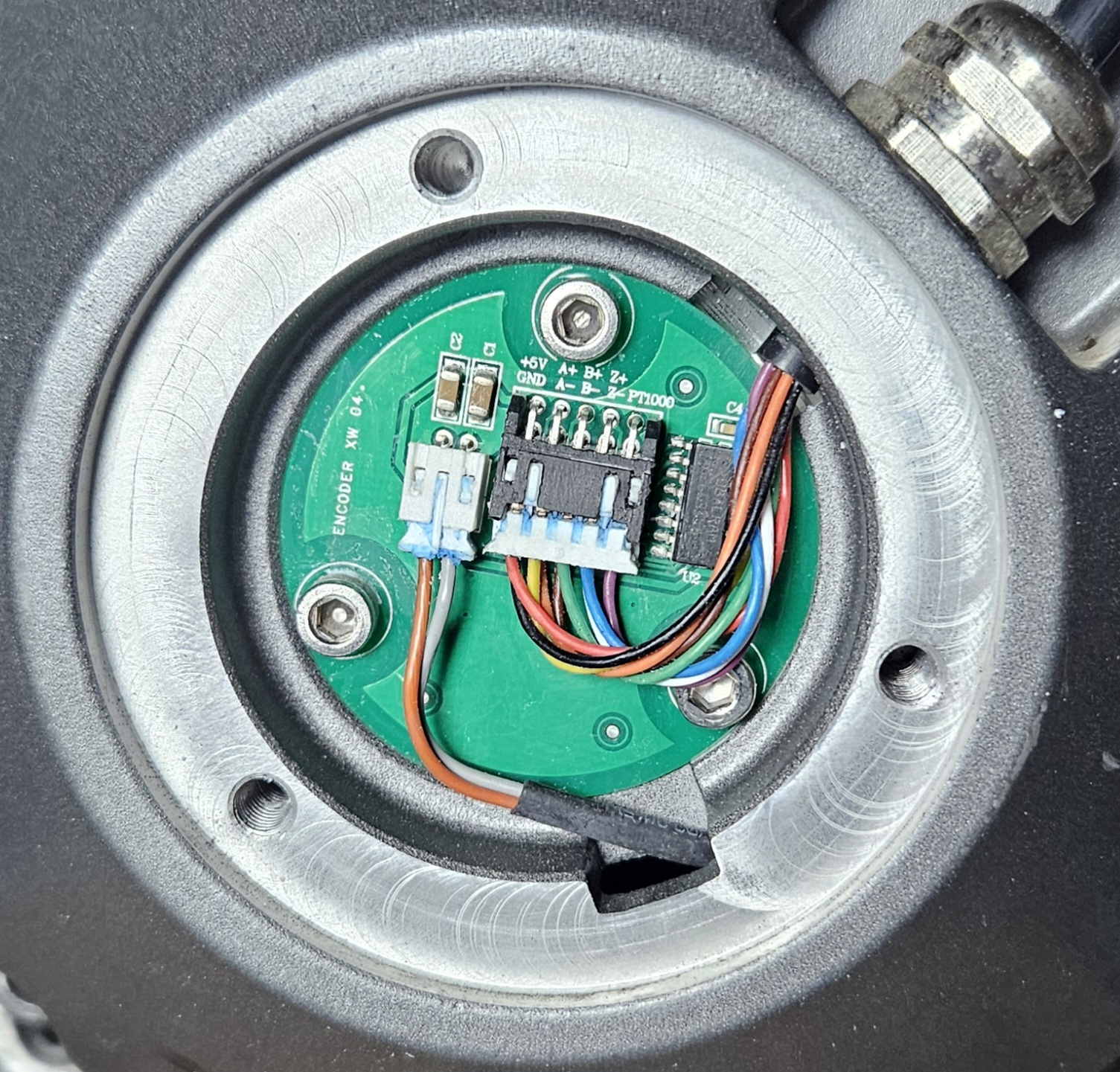

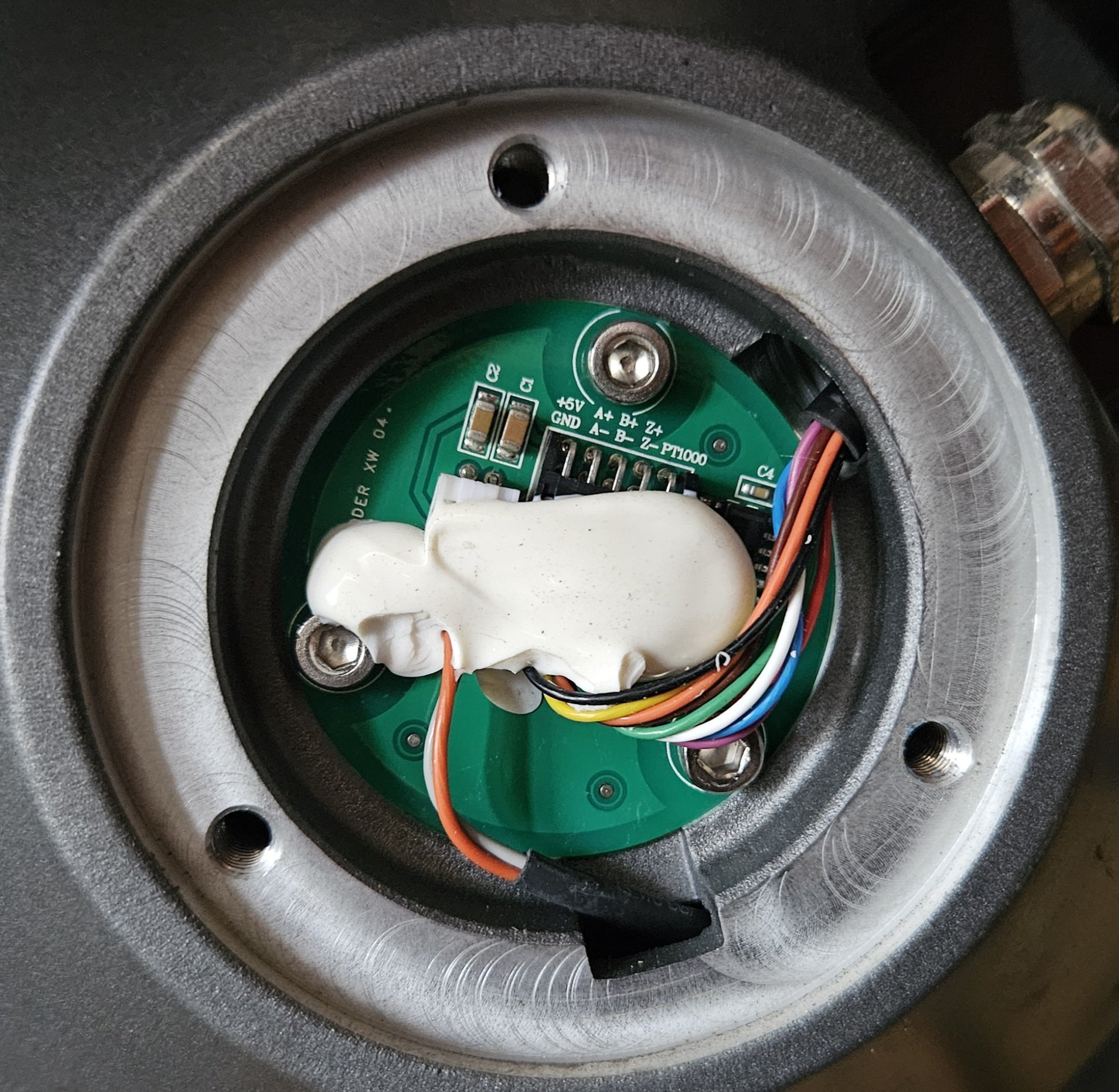

Vor lauter Verzweiflung: Motor abgesenkt und geöffnet - vielleicht ist das was mit den Steckverbindungen ?
Getrennt / "eingerieben" / Kontaktspray dran, Adern wieder fixiert (fehlt in Bildern), Ergebnis: keine Besserung.
Aber dafür ein paar Bilder für's Forum zur Dokumentation.

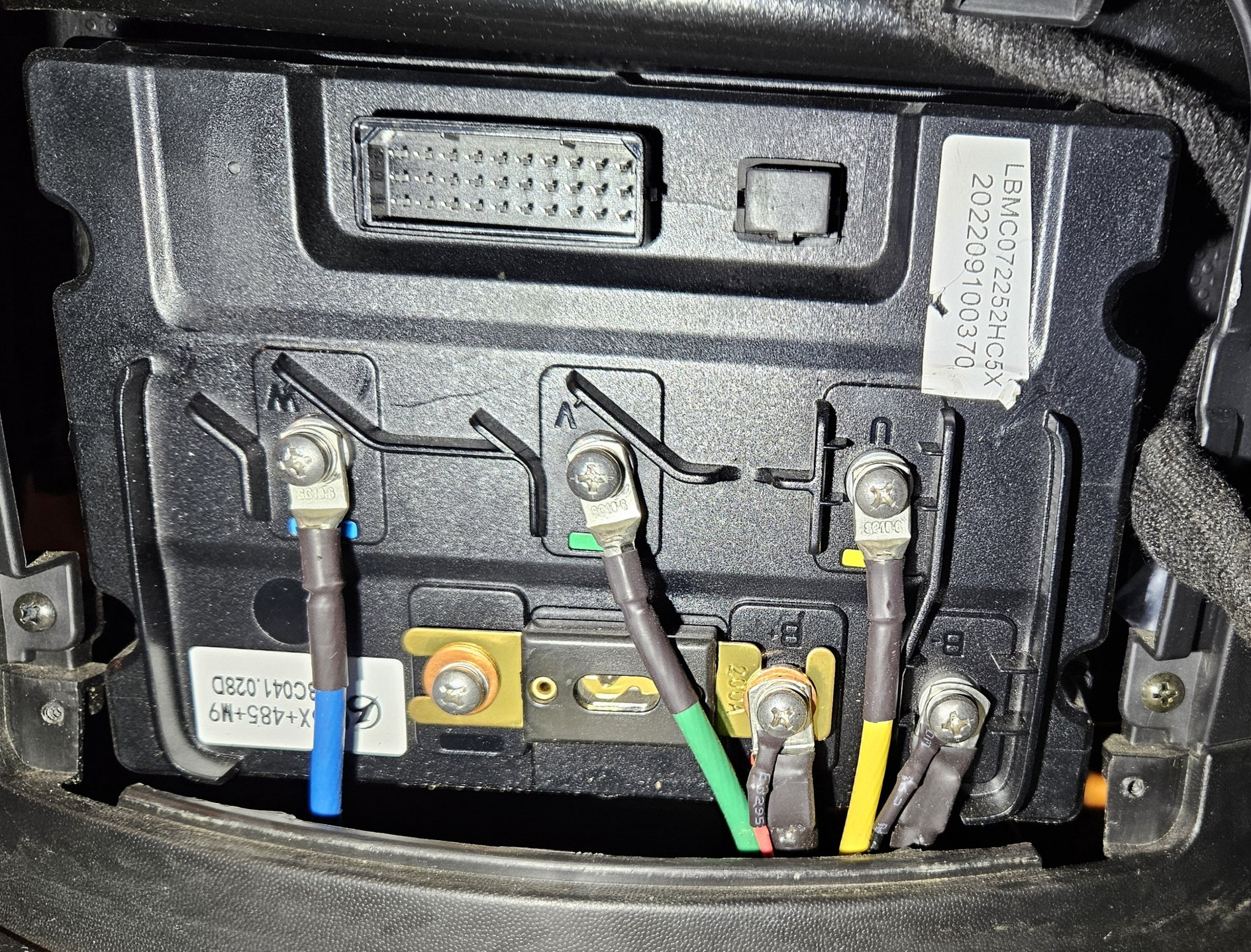

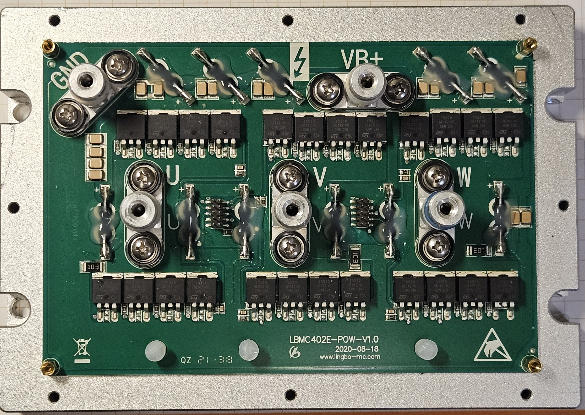

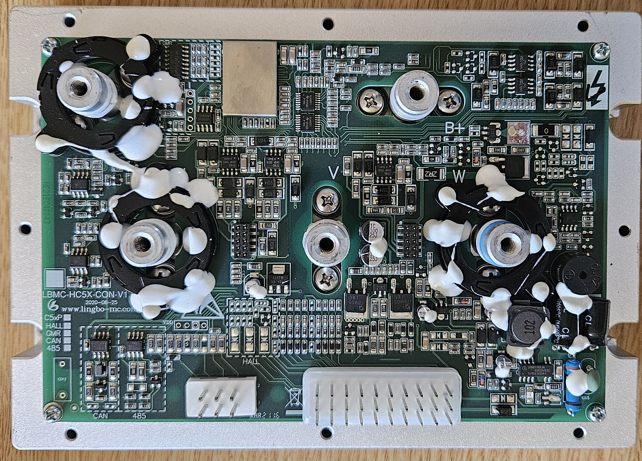

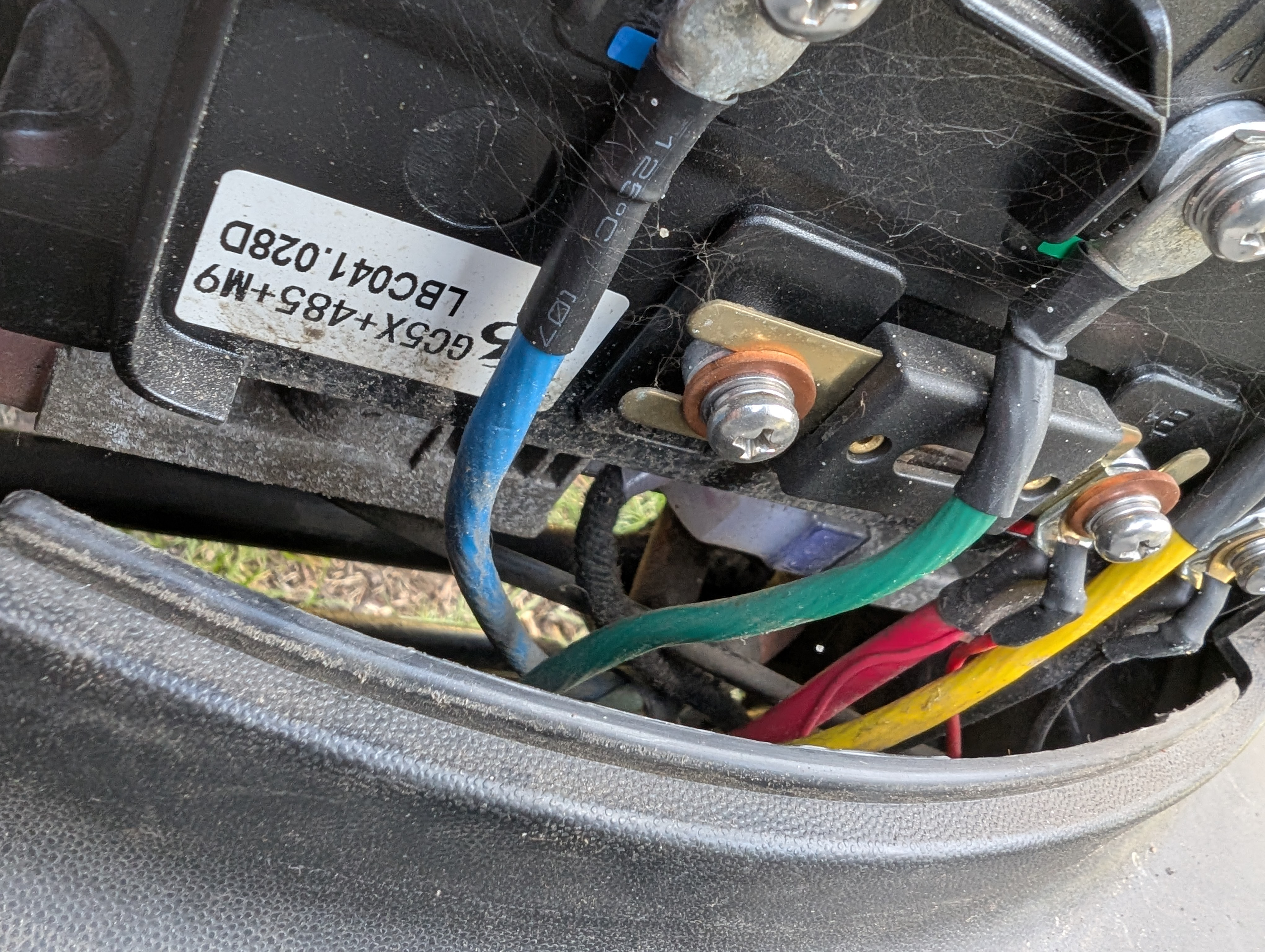

Zur Dokumentaion / Inspiration hier noch ein paar Bilder vom defekten Controller.
Meine Elektroniker-Meinung: professionell gemacht, absolut nix Billiges. Wird in CN auch >100€ in Verkauf sein bei Palettenabnahme !
