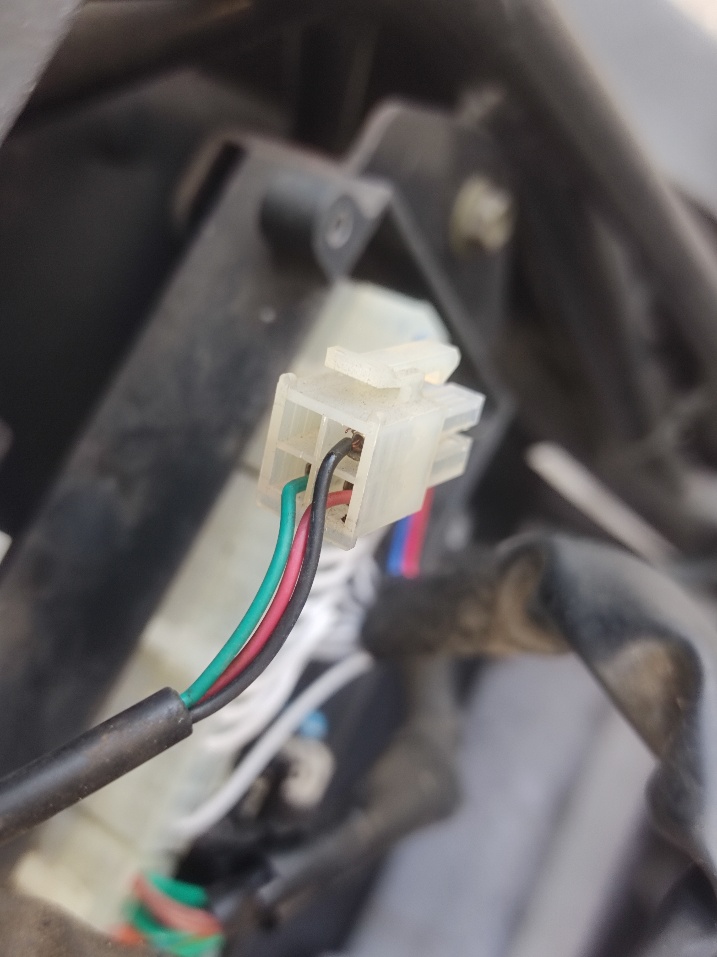

- Beiträge: 6501
Re: Zeitweise keine Gasannahme
Molex MiniFit Jr.
Manchmal tut es auch eine Lüsterklemme/Reihenklemme.
EMaxi
- Beiträge: 143
- Registriert: Fr 5. Jun 2020, 07:27
- PLZ: 91
- Beiträge: 6501
Nee, ist 4-polig. 2 oben 2 unten - einer bleibt frei.
https://www.reichelt.de/de/de/shop/prod ... big-slider.
Pins brauchst du dann auch. Ich weiß nicht mehr genau, ob Stifte oder Buchsen.

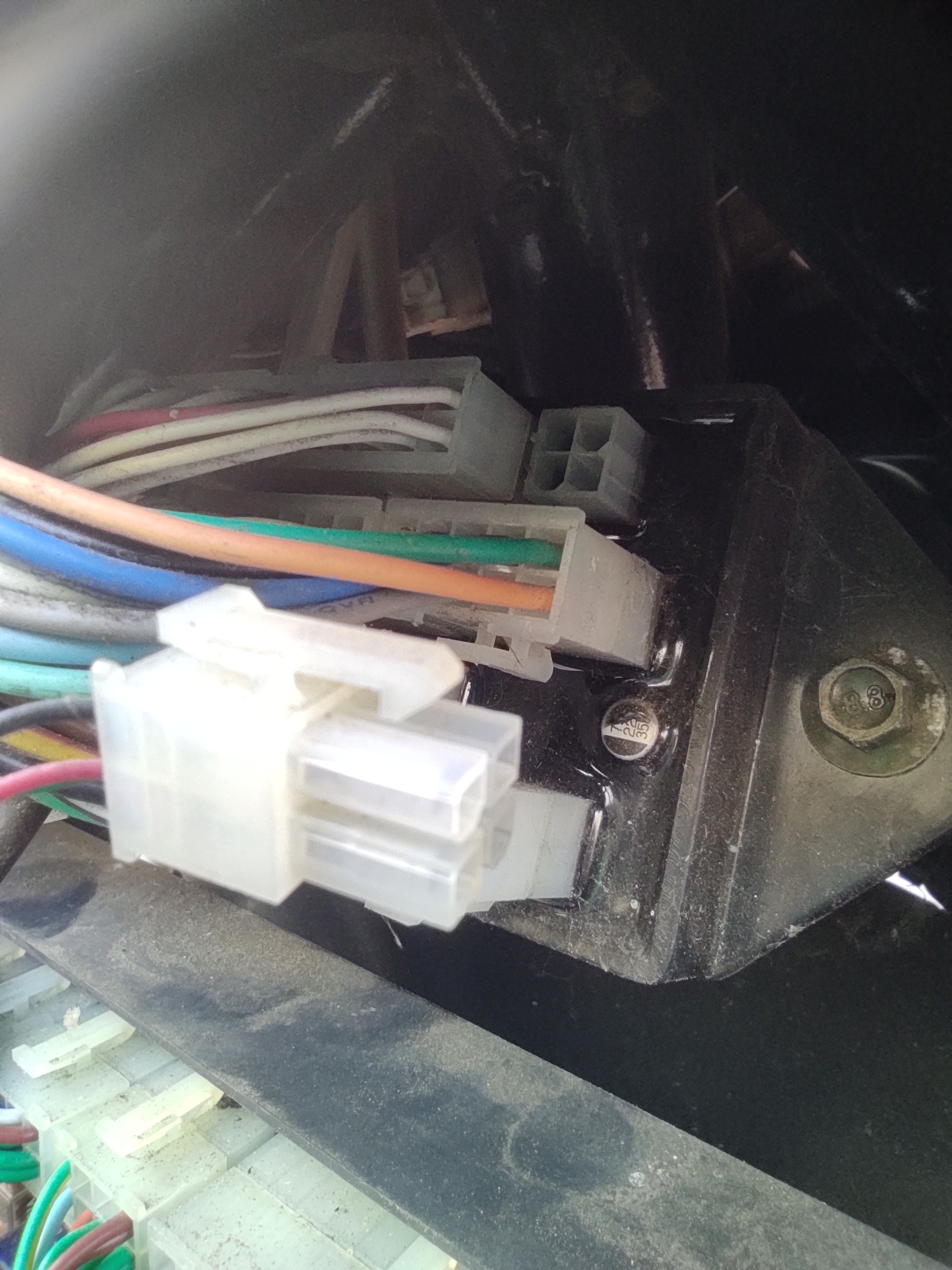

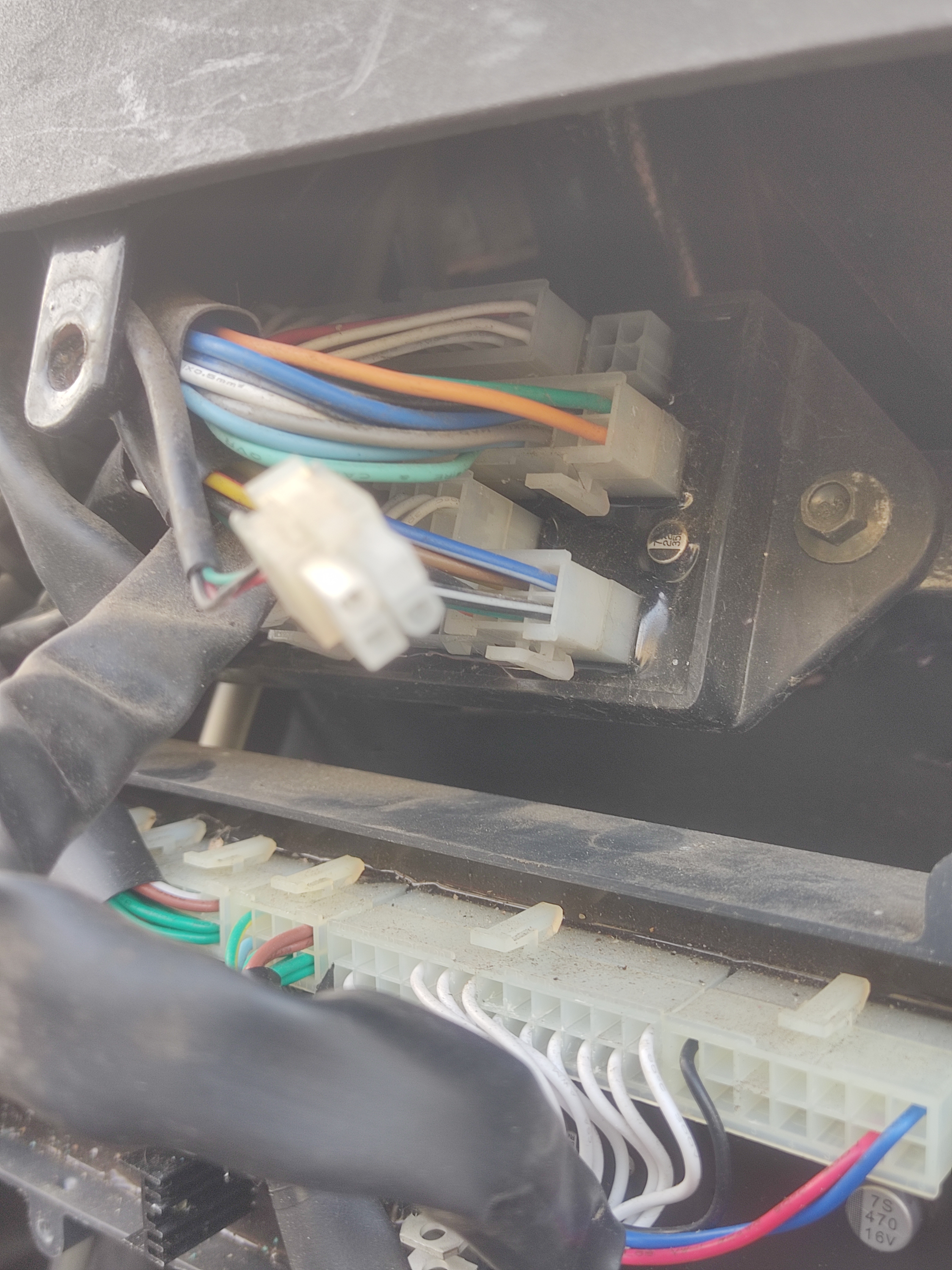

EMaxi
- Beiträge: 143
- PLZ: 91
OK. Hab den Stecker in der oberen MSU gefunden.
Nässe scheint dort kein Problem zu sein. Überall ein gleichmäßiger Staubfilm.
Hab den Stecker/Pins gereinigt und wieder aufgesteckt. Jetzt scheint sich das Problem gelöst zu haben. Ich werde beobachten und ggf. weiter berichten.
