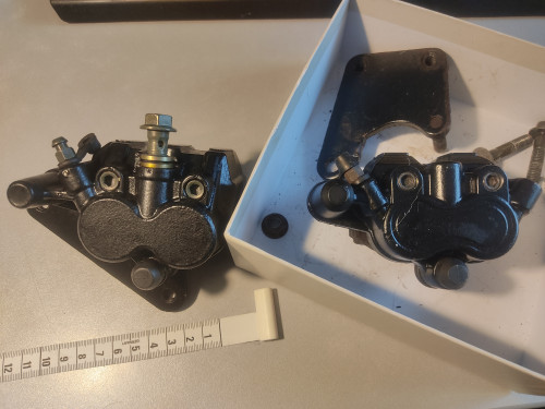

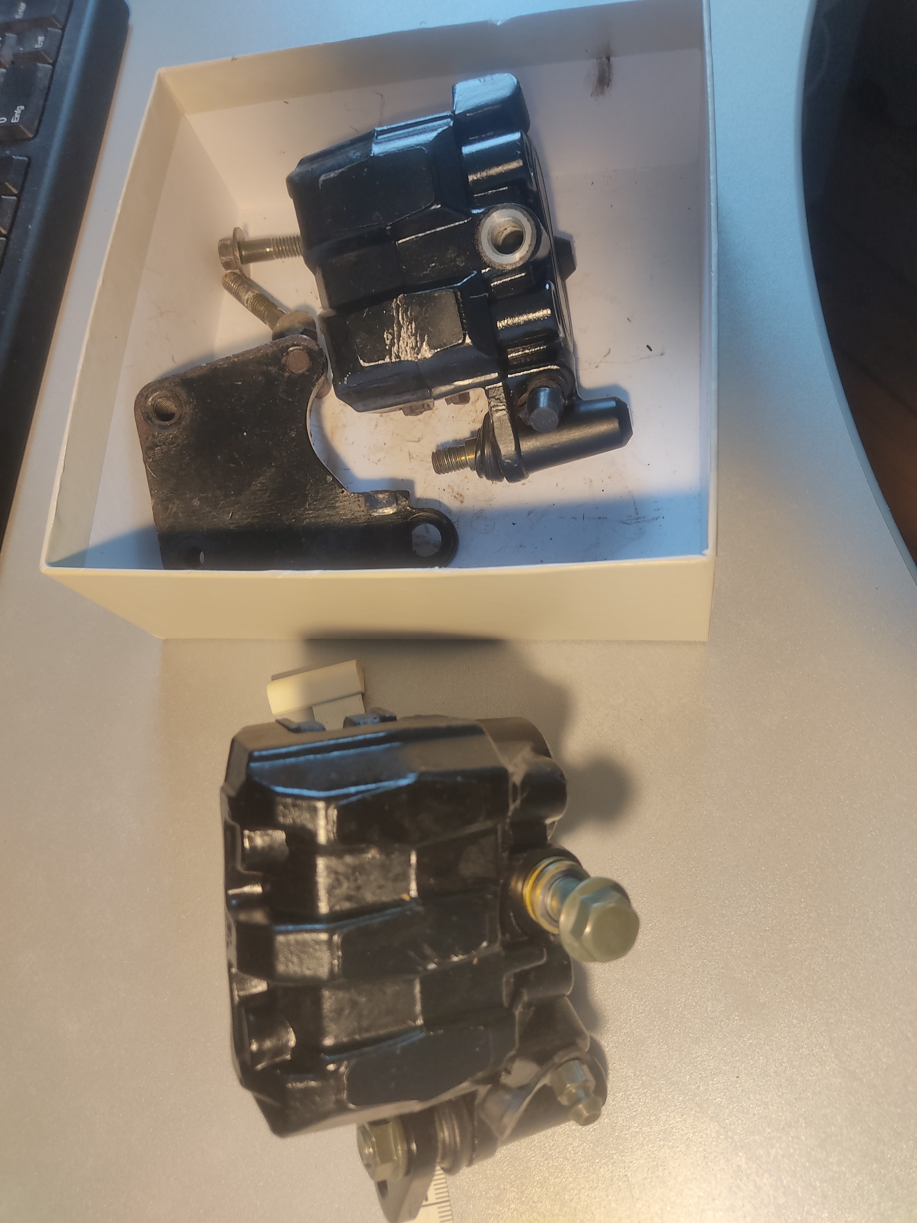

Bin grade dabei den alten Bremssattel in Kriechöl einzuweichen, damit ich den Bremssattelhalter abbekomme. Ist nur eine Schraube (Sechskant) aber nur mit Gabelschlüssel (12mm) zu erreichen. Mal sehen. Für den Ersatzbremssattel muss ich wohl nun doch anfangen einen anderen E-Max auszuschlachten (schnief!).

Ersatzbremssattel gibt's für 40€ meine waren auch festgegammelt und ich konnte keine Beläge wechseln. aber da die kaum mehr kosten als ein paar Bremsbeläge geht das nach 17 Jahren auch in Ordnung.

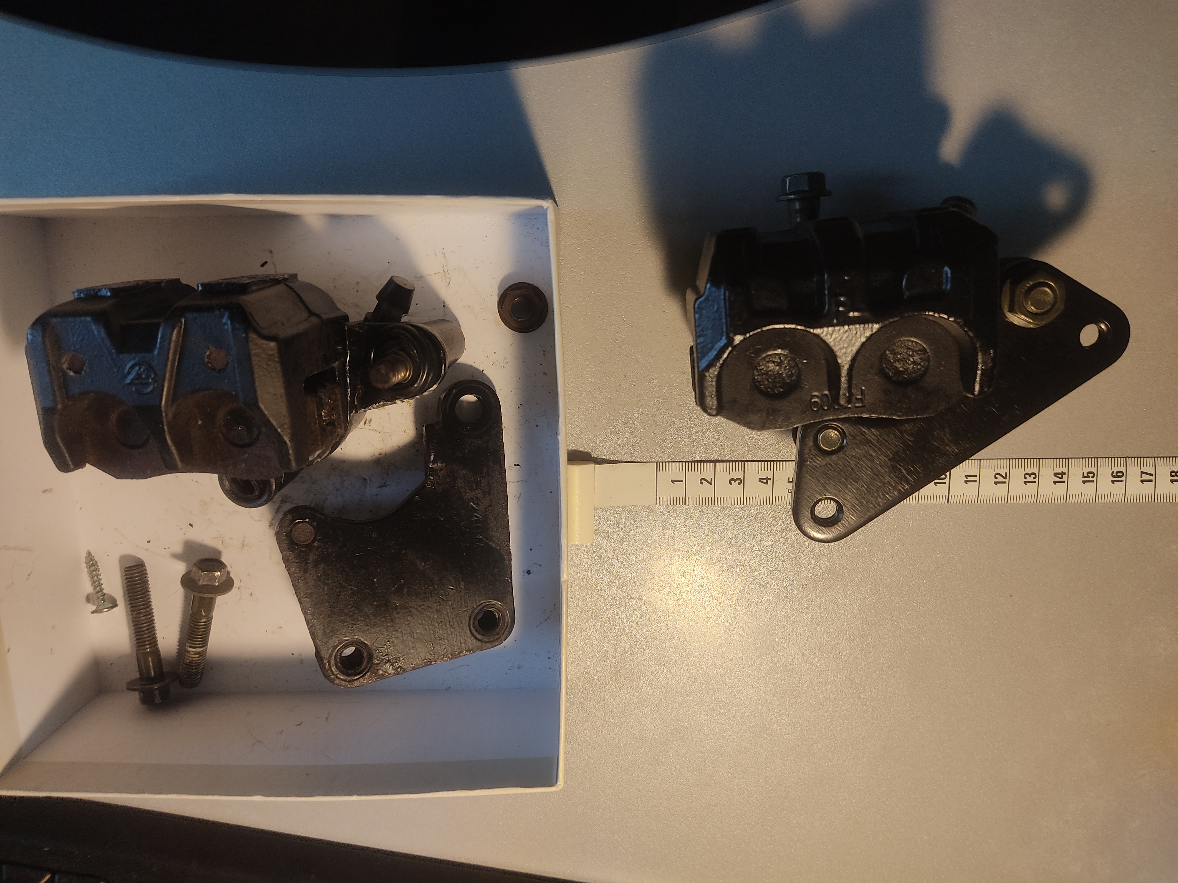

Nach den Bildern zu urteilen, müsste der Sattel passen. Die Halteplatten sehen jedoch anders aus und passen vermutlich nicht für den E-Max mit der großen 220mm Bremsscheibe.

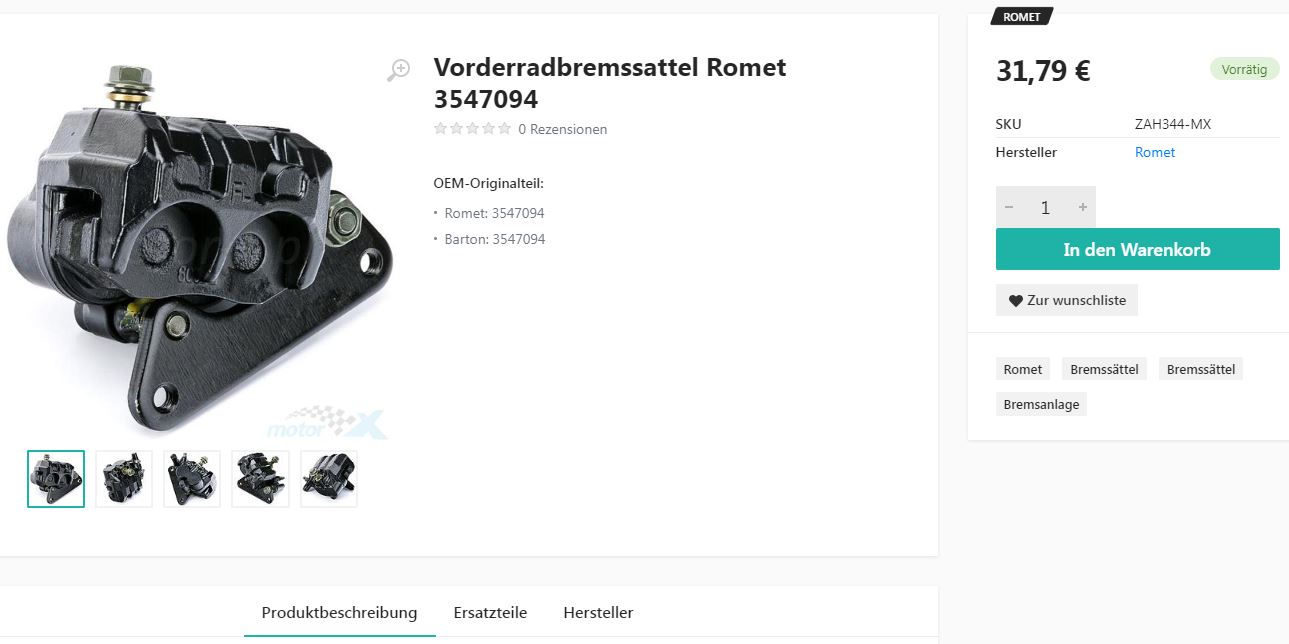

Ich hab jetzt diesen bestellt und bekommen:
https://www.motor-x.de/p/vorderradbrems ... et-3547094
Passt tadellos. Geliefert mit Halteblech und Bremsbelägen.

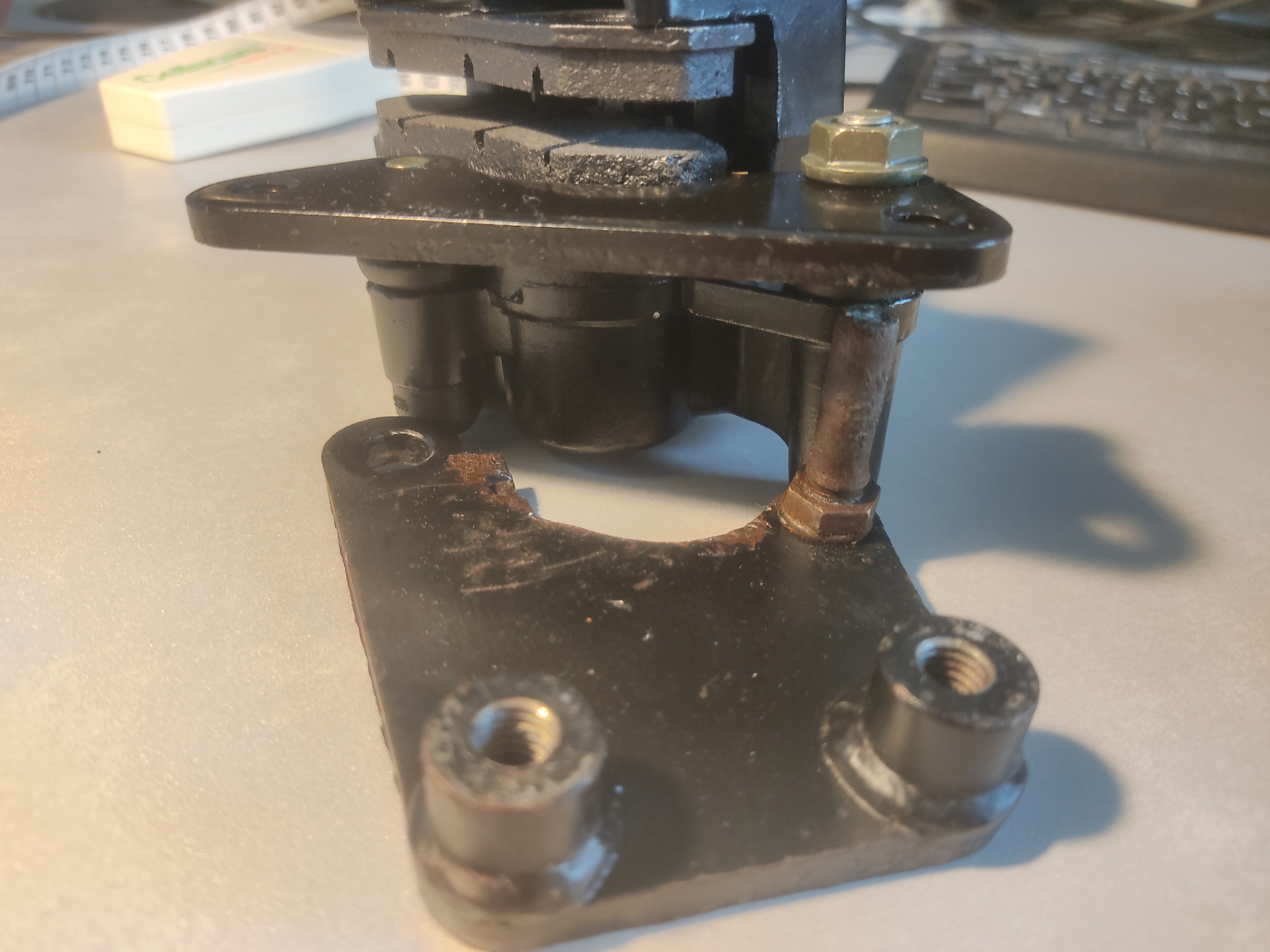

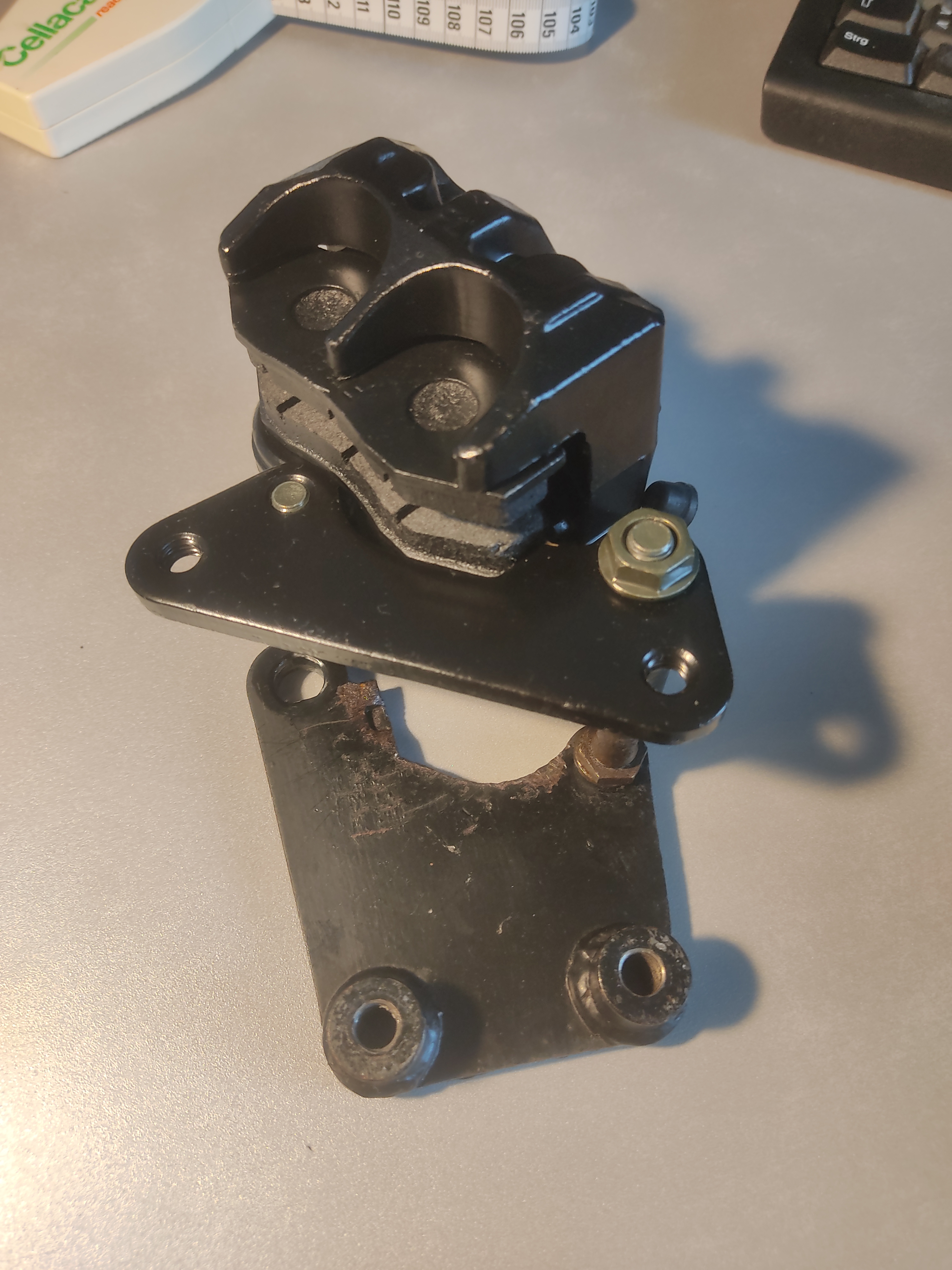

Hab das Halteblech gewechselt und den dortigen Gleitstift auf das alte Halteblech gewechselt. Der Sattel ist jetzt montiert und schwimmt wie ein Olympiaathlet.
Morgen befüllen und entlüften und alles ist wieder gut. Hoffentlich.
