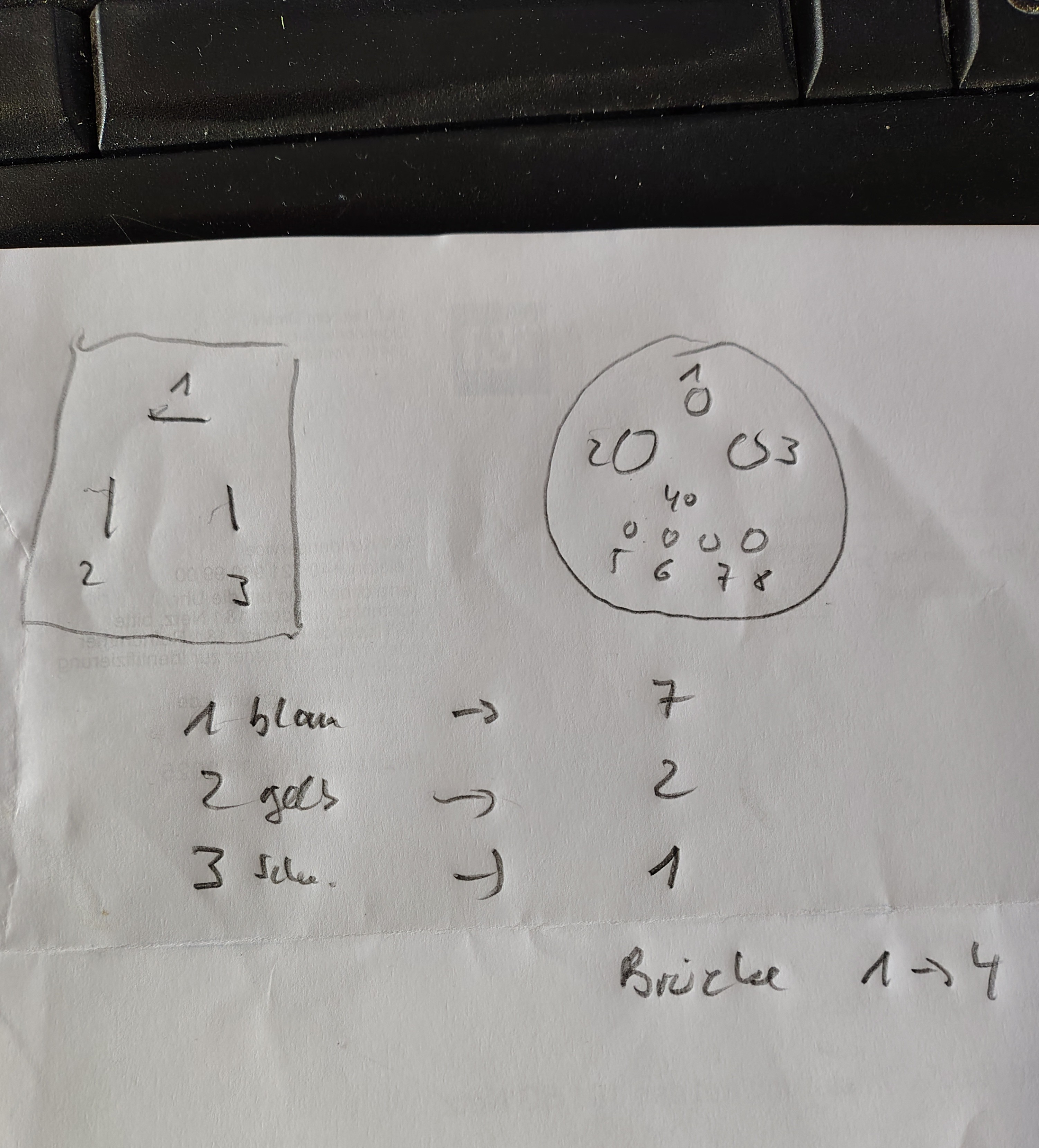

hm, das stimmt. Das ist nicht logisch. Ich weiß allerdings nicht, ob der einzelne Akkuanschluß andere Belegungen braucht als wenn über die Ladebuchse geladen wird.
Zum Messen des Pin 8 habe ich einen dünnen Nagel genommen. (bei mir auf der Zeichnung PIN 4)
Den Durchgang habe ich von der Ladebuchse bis zum eckigen Stecker gemessen.
Ich werde mal das Ladekabel weiter verfolgen.
Peter

Re: Chogori bzw. M25 Stecker
Das heisst natürlich noch nicht, dass der Pin dort auch Kontakt hat. Aber wenn, dann verbruzzeln eher die großen (2 und 3).
Keine Brücke zwischen 1 und 3?
Die Ladebuchse müsste ja eine direkte Verbindung zu den Steckern am Akku haben. Da könntest du ja messen, ohne alles zu demontieren.
Schöne Grüße, Bertolt

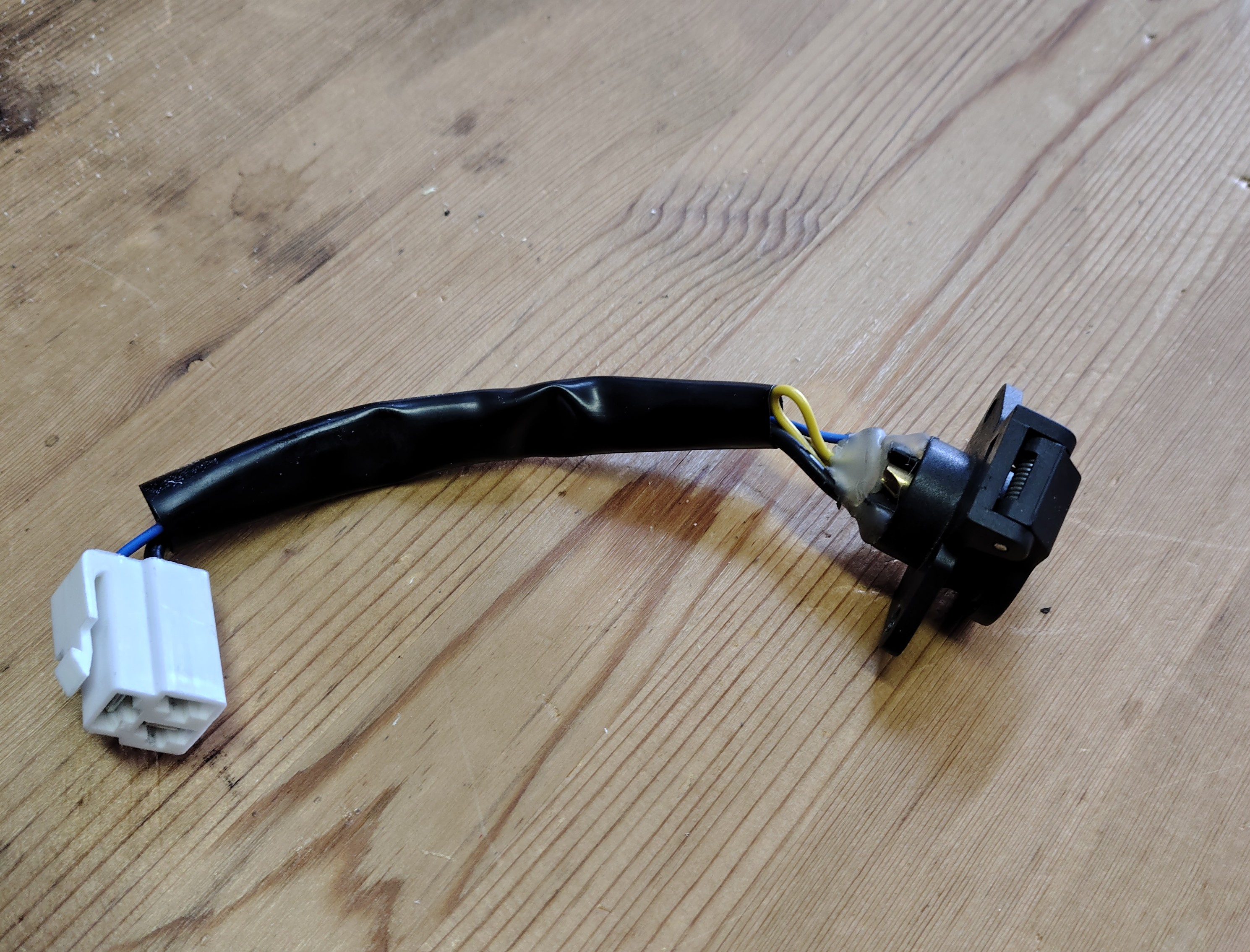

Komische Verkabelung.
Das Kabel führt in eine silberne Box, die seitlich an der Innenwand befestigt ist. Wofür ist die gut?
Beim Weitermessen vom Drei-Pol-Stecker hinter der Ladebuchse ergibt sich folgendes Bild:
Das schwarze und rote Kabel haben Durchgang am Akkustecker auf den beiden dicken Polen und bei einem Akkustecker auf 5,6,8 (siehe meine Zeichnung im letzten Thread), beim anderen Akkustecker auch auf beide dicken Polen und auf 5 und 8.
Beim gelben Kabel geht es nicht weiter.
Peter
Peter

es gibt da ein Bauteil, das den ladestrom auf die beiden Akkus verteilt.
Ansonsten könnte es zu ungewollten Ladeströmen kommen, wenn die beiden Akkus einen hohen Unterschied im ladestand haben. Das könnte dazu führen, das der vollere Akku Strom an den niedrigeren Akku abgiebt in einer Stromstärke welche Die Kabel und ggfls. die Akku zerstört.
Jedenfalls habe Ich das so verstanden, als Ich mich gewundert habe, warum man beim normalem Hawk nicht beide Akkus Parralell schalten, und somit zusammen Laden/Entladen kann.
So wie Ich das verstanden habe muss sichergestellt sein, das nach der Verzweigung der Strom nur in Richtung der Akku fließen kann.
