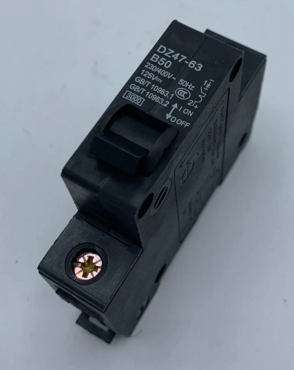

ich fahre seit ca. 4000 km einen Inoa Sli 5 (2 Akkus, original Zustand, nichts verändert). Seit einer ganzen Weile habe ich Probleme mit der Sicherung und ich weiß nicht mehr weiter. Ich versuche mal alles so gut wie möglich zu erklären:
Das Problem:
Die Hauptsicherung (DZ4763, B50, 230–400 V) fliegt unregelmäßig raus.

Das erste wäre ja, diesen Sicherungsautomaten einfach mal 1:1 auszutauschen.

Hör auf Bertholt und tausche den Automaten. Die (chinesischen?) Automaten sterben öfter. als man glaubt.
Ist an meinem eRetroStar auch gleich zu Anfang passiert.

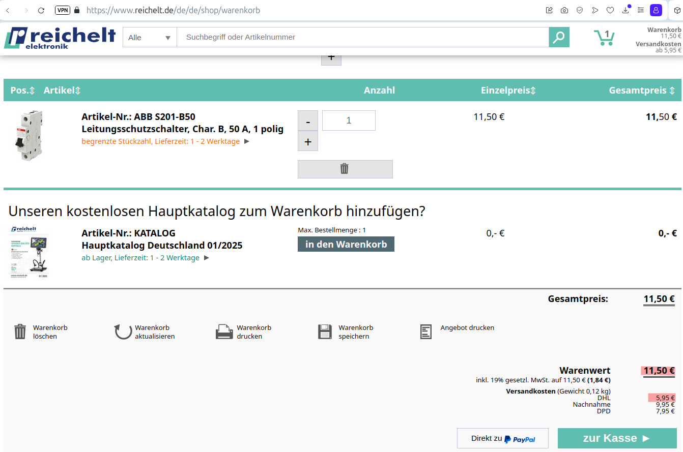

Nur interessehalber: Gäbe es diese Sicherung auch billiger als für 14,90 € + Versand = ca. 21 €? Z.B. bei eBay oder sonstwo? Auf welche Leistungsdaten muss man bei der Ersatzteilsuche achten?

Letztlich wären die oben aufgeführten Sicherungsautomaten als Alternative auch nur ein paar Euro billiger. Aber, und das ist wichtiger: Mit ABB als Hersteller europäische Qualität!
https://www.reichelt.de/de/de/shop/prod ... lig-343616
17,50 € incl. Versand bei Reichelt.

Sicherung ist nach paar Tagen angekommen von Nova Motors. Ist jetzt schon 3 Tage eingebaut. Die Sicherung war das Problem, danke für die Hilfe. Hätte was schlimmeres gedacht:)
