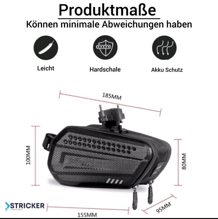

Als ich das Angebot gesehen habe, habe ich gedacht "Hoppla, das sieht gut aus!"
https://www.ebay.de/itm/356926374460
"E-bike E-scooter Akku 36V 20Ah mit Ladegerät Neu Batterie Roller XT60 36V 720WH
EUR 164,90"
Aber das Bild läßt mich zweifeln:
36V bei 20AH in diesem kleinen Volumen? Das kann doch nicht sein, oder?

Es gibt einiges was man nicht glauben kann / soll /// 20 AH bei 2 kg :roll:
Als erstes wäre eine Aussagekräftige Themenbeschreibung sinnvoll. /// Bist Du eigentlich im richtigen Film. ///

Wenn es zu billig oder zu gut um wahr zu sein ist, dann ist es meistens fake.
Nehmen wir mal 21700 Zellen mit 5Ah an.
40x70gr sind schon 2,8kg , da fehlt dann noch das Gehäuse und die Zellverbinder.
Somit höchstwahrscheinlich ein Fake.
