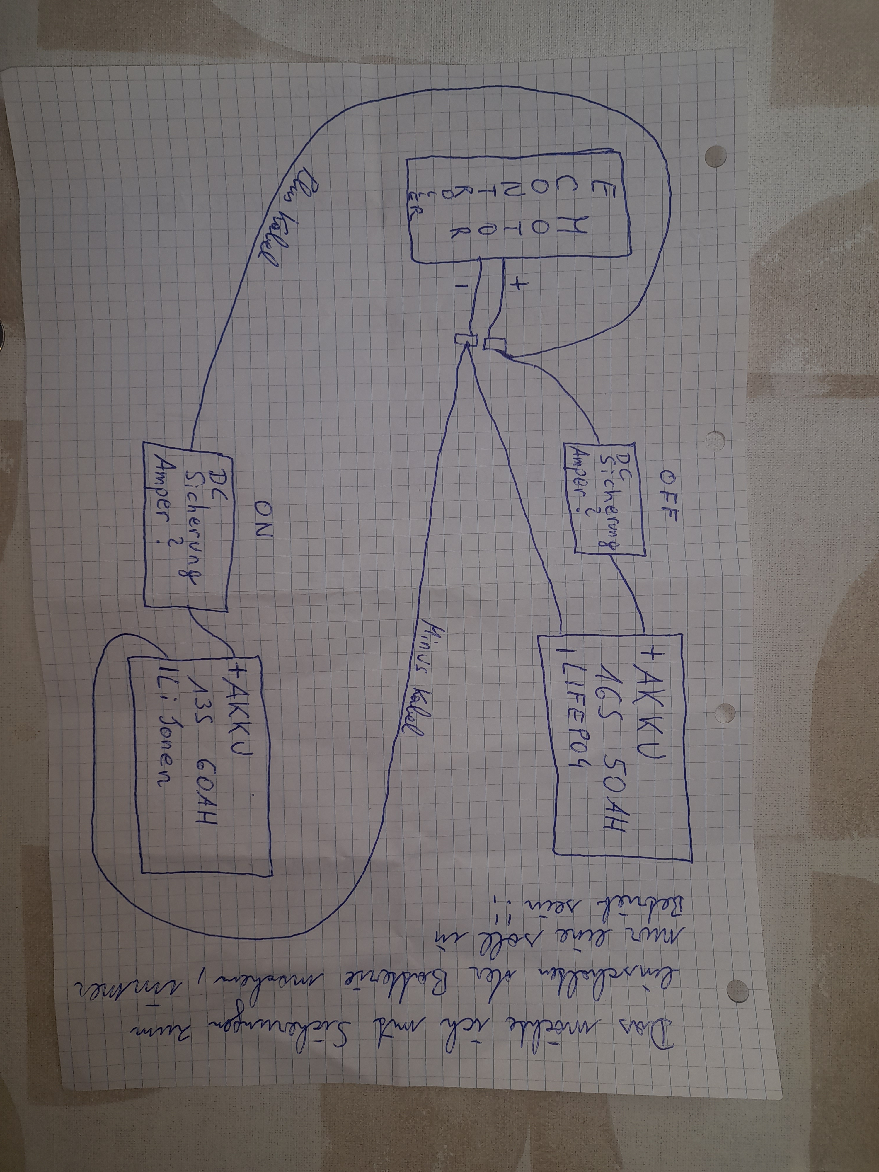

Hallo, ich möchte das so machen dann ist die umschalt aktion ganz kurz und bräuchte keine Glühbirne oder sonst was um die Kondensatoren vor laden zu müssen.
Ich habe beide Akkus im Moped verbaut.
Nur weis ich nicht wie stark oder wieviel amper ich bei den Sicherungen verbauen soll?
Der Motor ist im Zullassung schein ist mit 1,5 kw angegeben.
Der Lithiumionen-Akku hat 13s und 60 ah
Der lifepo4 Akku hat 16 s und 50 ah
Kann mir bitte wer helfen welche amper stärke die Sicherungen zum ein und umschalten ich brauche?

Theoretisch funktioniert deine Schaltung.
Ich würde es aber nicht machen, denn durch Unachtsamkeit kannst du den leeren und vollen Akku zusammenschalten. Lass das Ganze!
1500W / 60V = 25A
Mit Reserve also eine Sicherung mit mindestens 30A nehmen.
Sicherungen aus dem Autobereich sind nicht geeignet, denn die sind nicht für 60V zugelassen.
1500W / 60V = 25A

Genau, es muss ausgeschlossen sein, dass beide Akkus parallel geschaltet werden.
Grundsätzlich brauchst du einen Umschalter wie hier, TYPE 2: https://a.aliexpress.com/_EH6OwdU
Leider ist der nur bis 32V spezifiziert.
Schöne Grüße, Bertolt
anga
- Beiträge: 18
- Registriert: Mo 28. Okt 2024, 18:47
- Roller: Io florenz
- PLZ: 3335
Re: io Florenz Controller programmieren
Dankeschön für die Antworten.
Sonst mache ich es nur zum ein und ausstecken.
Aber was sollte passieren wenn versehentlich parallel geschaltet wird?
