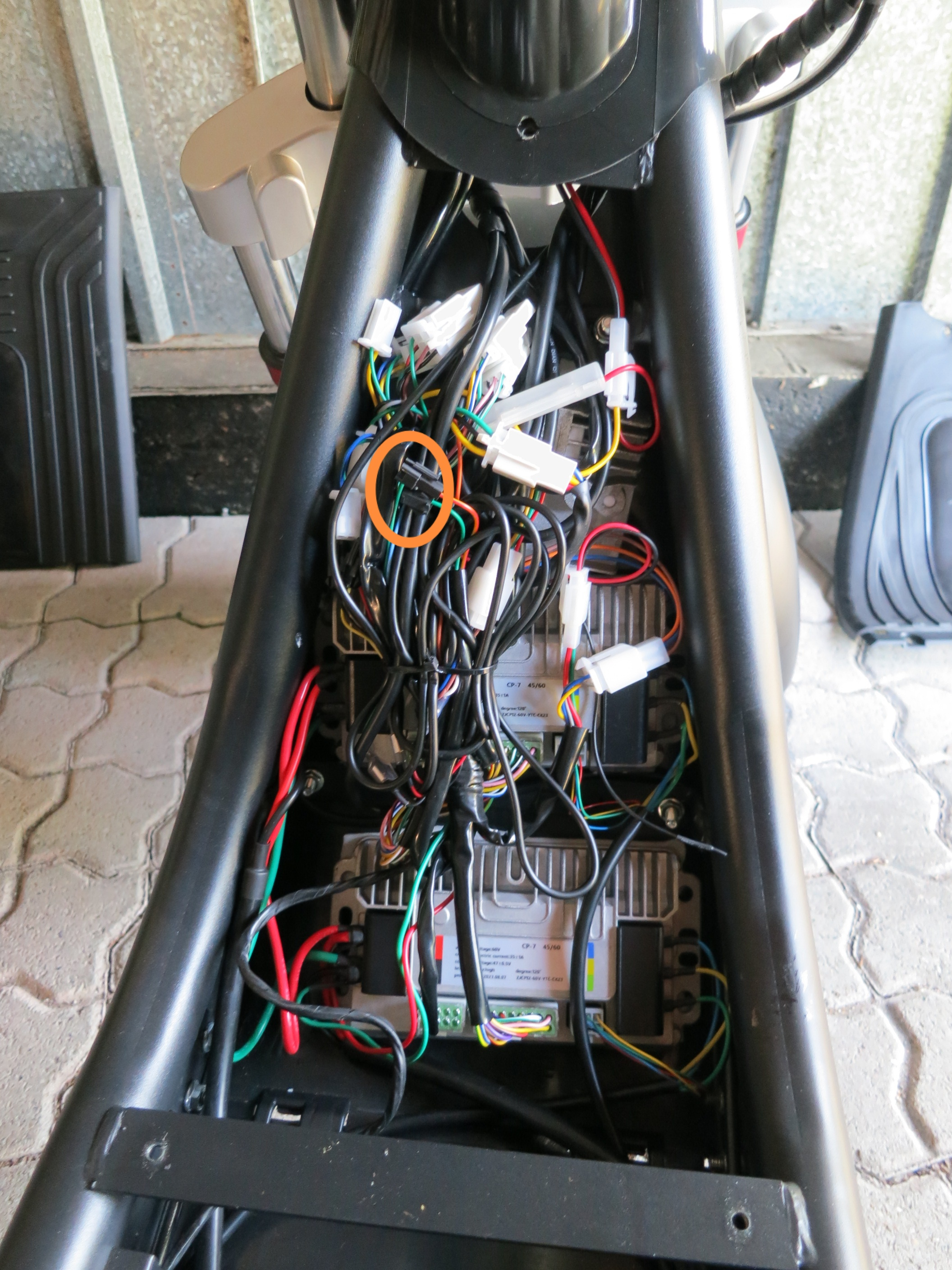

- Schnabelwesen
- Beiträge: 2213
- PLZ: 2411
- Wohnort: Kiel
Re: max seitliche Neigung mit CP7 Trike ...
Hier ein Foto aus dem ForumIch habe zwei Stecker markiert. Sollten die bei dir zusammenstecken, dann trenne sie mal (ohne Garantie - aber trennen kann kaum schaden - zusammenstecken schon!).
Viel Erfolg, Bertolt

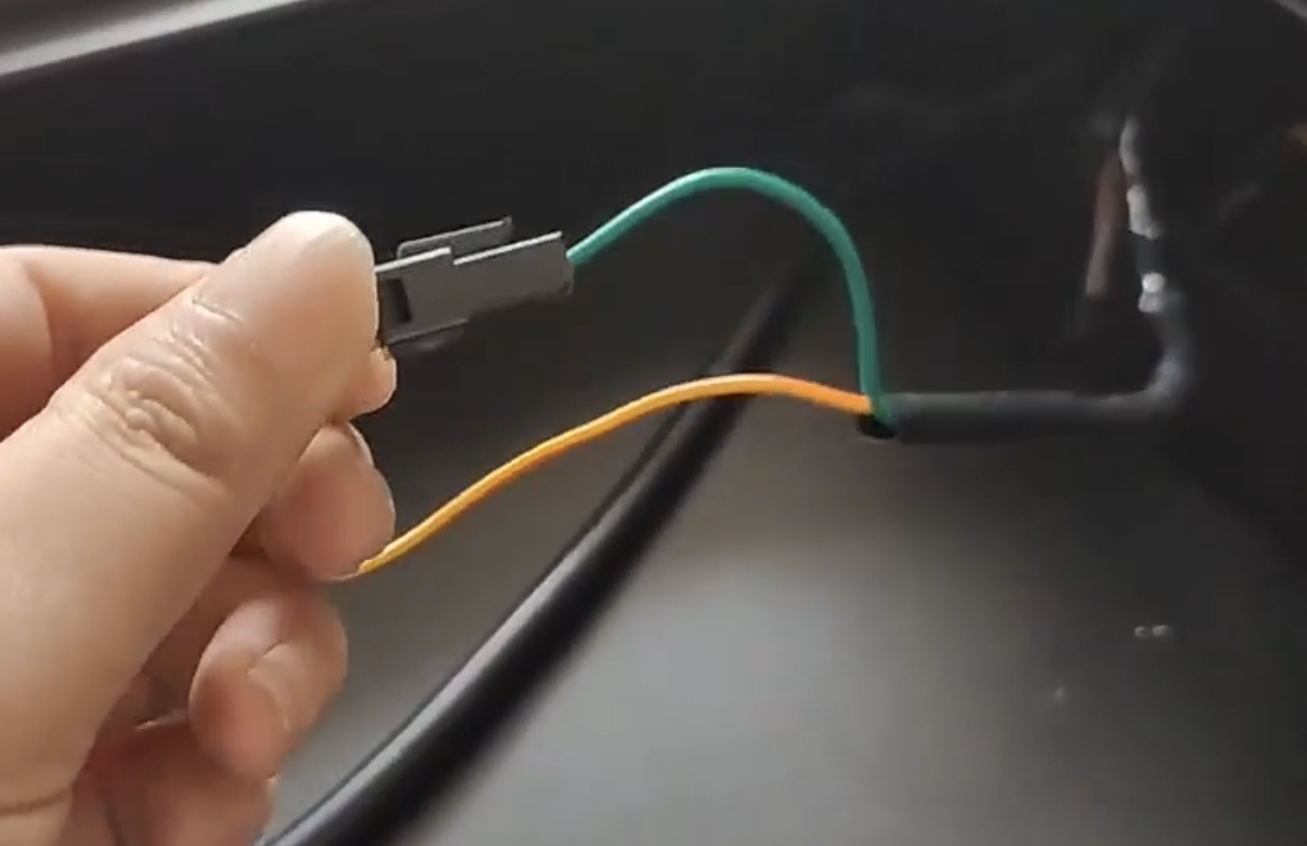

- Harry
- Beiträge: 2140
- PLZ: 49479
- Wohnort: Ibbenbüren
Re: e Trike CP-7 von 25km/h auf 45km/h umrüsten.
Hallo Stefan,
wenn du den unteren Akku entfernst, kommen 2 Kabel zum Vorschein.
Im gesteckten Zustand ist die Höchstgeschwindigkeit 25km/h und im offenen 45km/h.
Gruß Harry

- Schnabelwesen
- Beiträge: 2213
- PLZ: 2411
- Wohnort: Kiel
Mir scheint dass der Stecker von Harry genau derselbe ist, den ich markiert habe. Das Kabel ist ziemlich lang. Der Stecker kann irgendwo sein - einfach mal suchen.
Schöne Grüße, Bertolt
