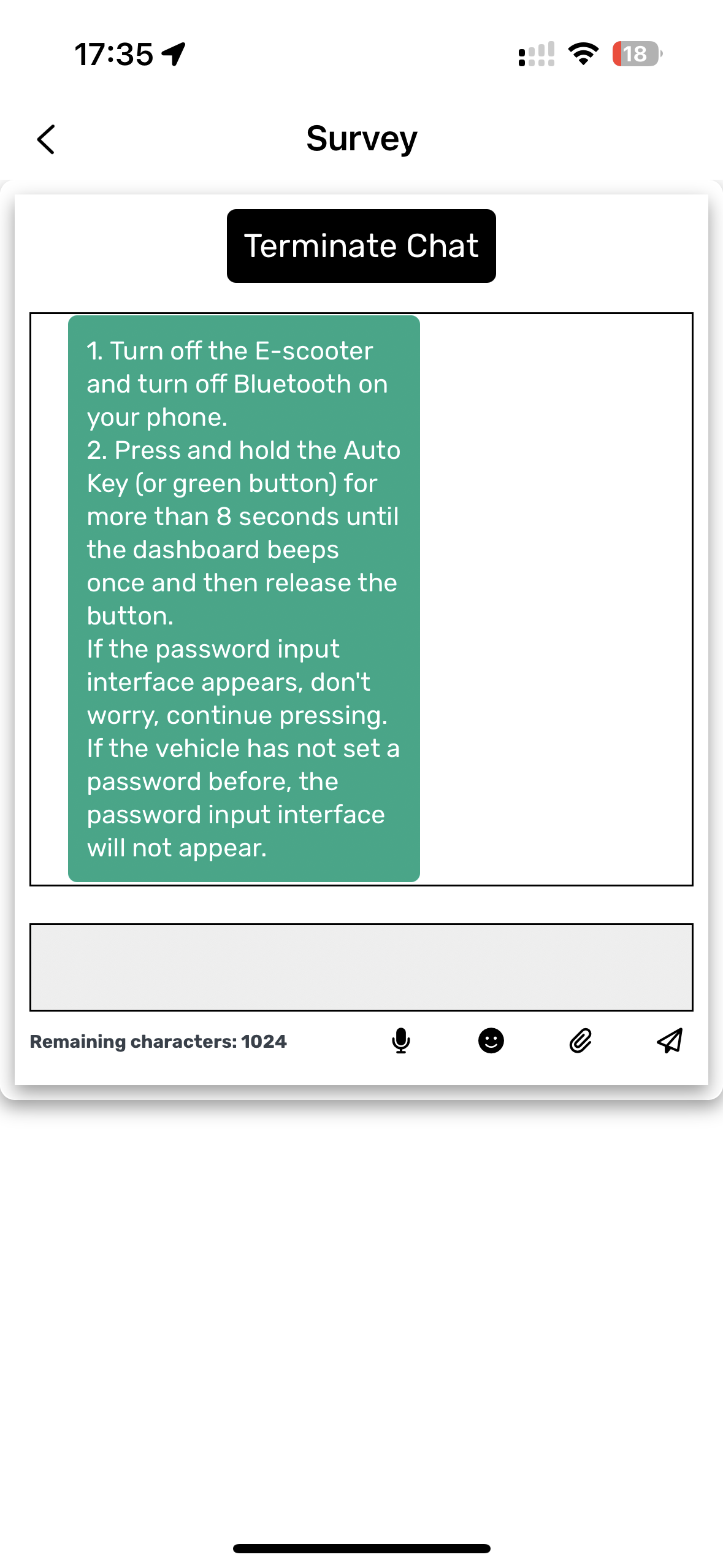

ich habe mich erst heute angemeldet. Mein Roller ist ebenfalls ein Segway E300SE, den ich im Mai 2024 gebraucht gekauft habe. Der Verkäufer hat den Roller erst im Januar 2024 aktiviert und ich ging davon aus, dass ich die Smart Services für 2 Jahre ab Januar 2024 inklusive habe. Seit Januar 2025 stand bei mir in der App dass diese ausgelaufen sind.
Ich habe darauf einen Supportfall über die App eröffnet und der Chatpartner bestätigte mir, dass ich noch bis Januar 2025 habe und bat mich den Reset über die grüne Taste durchzuführen. Leider hat das nicht gebracht und ich entschloss mich im März dann den Service zunächst für ein Jahr zu bezahlen. Dann funktionierte alles wieder wie gewohnt.
So wie Ihr Alle sind bei mir die GSM-Dienste auch ausgefallen. Heute dachte ich mir, versuche doch mal den Reset vom Support. Nachdem 2. Mal gingen die GSM-Dienste wieder. Das wollte ich Euch wissen lassen.

Eben noch Rigos Methode mit dem grünen Taster gemacht - nach 10s kam der Beep, sonst tat sich nix, gar nix.
Das GSM Signal kam nicht und die Uhr geht immer noch ca. 2:40 Stunden nach.

ich habe bei mir das Ladelimit, sowie die Ladeleistung via Bluetooth verändert. Mein Subjektiver Eindruck war, dass die Ladeleistung sich nicht
verändert hat, sie blieb bei 500 Watt. Das Ladelimit habe ich auf 100 % gestellt und dass hat mir das Display auf dem Roller auch so angezeigt.
