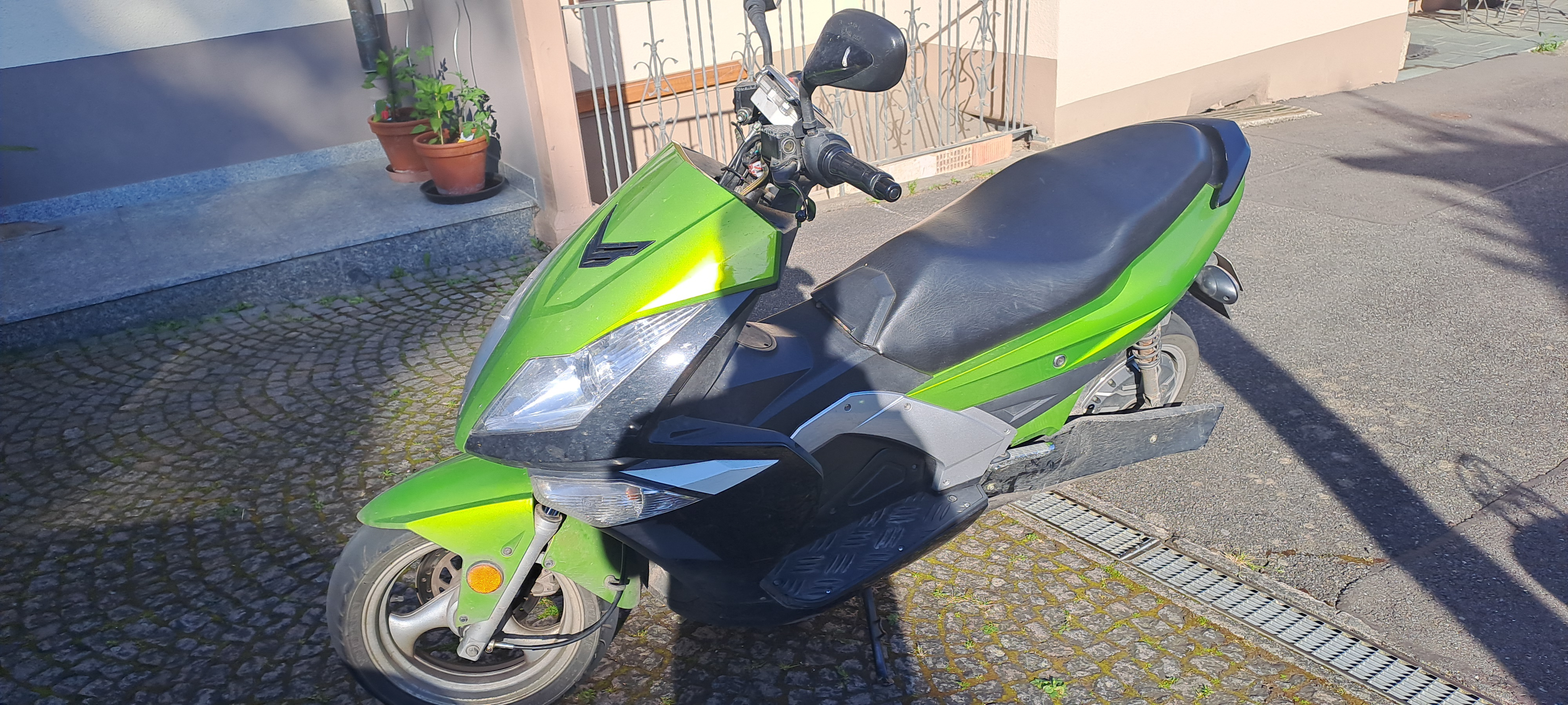

Re: Projekt 2020 Aufbau Masini Extremo
Ist beim Masini auch so, die Welle geht bis in das Tachogehäuse, die Tachonadel selbst wird aber per Schrittmotor bewegt.
Wollte heute beim Louis vor Ort doch noch schnell nen Tachowellenreparatursatz mitnehmen (ist billiger wie jeder Strafzettel) ,den gibt es aber nicht mehr.
Muss das Gelumpe also ausbauen und genau vermessen.
Das Thema E-Auto für die Frau wurde heute erledigt. Es steht demnächst ein roter Corsa in der Garage.
Beim R5 gibt es kein rot und der Fiat 500 ist zu klein.
Jetzt muss ich Gas geben mit der Inselsolaranlage und dem Akkubau.
Es müssen noch rund 200 Pouchzellen zu Akkumodulen zusammengebaut und diese dann noch ordentlich verkabelt werden.
Muss auch noch klären ob und wie ich den Ladestrom des originalen Schuko-Ladeziegels auf kleiner 14A eingestellt bekomme.
Hab gestern beim Roller laden den Wechselrichter mit 3,5kW nach 10 Minuten zum abschalten gebracht. Da steht zwar 4kVA auf dem Typenschild in der Anleitung steht aber nur 3,2kW und so was passiert mir als Elektriker.
Da hätte ich wohl vor dem Kauf des gut abgehangenen gebrauchten WR besser recherchieren sollen.
Der kleine WR war ja primär nicht fürs Auto laden gedacht. Die Idee kam mir erst später.
Ich hab es das Gefühl das meine Welle unnötig lang ist.
Ich werde versuchen den Außenmantel zu kürzen und irgendwoher noch so ein Reparatursatz aufzutreiben.
Die Welle ist genau mittig im 90Grad Bogen gebrochen, genau wie die erste Welle.
Bei meinem gelben war die Welle nur leicht gebogen und deutlich kürzer und lief von der Gabel her im 45Grad Winkel nach oben. Die jetzige läuft ja horizontal weg.
Zuletzt geändert von dominik am Fr 16. Mai 2025, 21:17, insgesamt 1-mal geändert.
- Schnabelwesen
- Beiträge: 2214
- PLZ: 2411
- Wohnort: Kiel
Ajs, dann musst du wohl tatsächlich messen.
dominik
- Beiträge: 2978
- PLZ: 79
- Tätigkeit: Elektromeister
Die Welle ist 1,10m lang und gewechselt.
1m dürfte etwas zu kurz sein, 1,05 wäre wohl ideal.
Jetzt geht der Tacho zwar wieder, reagiert aber total träge und verzögert.
Mit träge meine ich, nach einer Bremsung bis zum Stillstand dauert es noch gut 1 Sekunde bis der Zeiger auf 0 geht.
Die "neue" Welle läuft schön ruhig und reagiert sofort auf jede Bewegung vom Rad. Ich hoffe das legt sich noch, hab mal noch etwas dünnstes Schmieröl reingesprüht.
Die Hülle der alten Welle war unten am Anschluss schon arg eingerissen. Da werde ich die Verpressung aufschneiden, die Hülle 5cm kürzen und eine neue Seele einbauen, dann probiere ich das nochmal mit der, ob es dann wieder besser ist.
Hatte letztes Jahr ein großes Ersatzteilpaket (Gabel, Stoßdämpfer, komplette Bremsen,Leuchten/Sitzbank....) von einem nur kurz gefahrenen Masini gekauft, da hatte ich wohl in weiser Vorraussicht eine Welle mit gekauft und schon wieder vergessen.
Einziges Manko, die Schraube zum Tachoantrieb ließ sich auch mit dem Schlagschrauber nicht öffnen, so musste ich kurz das Vorderrad lösen und den Antrieb wechseln. Da ich ja keinen Hauptständer mehr verbaut habe, muss ich unterhalb des Akkus an meinem Halteblech mit den Meanwell-Ladern mit dem Wagenheber ansetzen um das Vorderrad zu entlasten.
