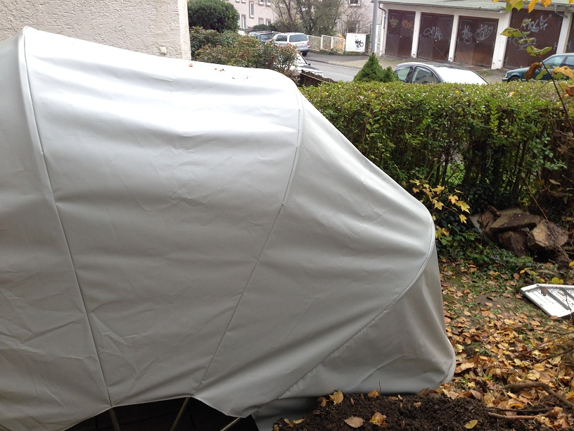

Wer oder was sind "Kelly Controls"? Wo bekommt man das, wie geht man damit um? Alle Infos erwünscht! Eine moderate Vmax Erhöhung im Rahmen des tolerablen (50 km/h) wäre schon wünschenswert und sollte ja auch machbar sein. Warum braucht das Kreidler Kit noch ein zu verbauendes Kabel und ist nicht nur Software? Fragen über Fragen...
Hier mal ein paar Bilder:
Roller in der "Garage":
Klappe zu:
Die provisorische Rampe (wird von einem Gartenbauer noch richtig gemacht:
Werner
