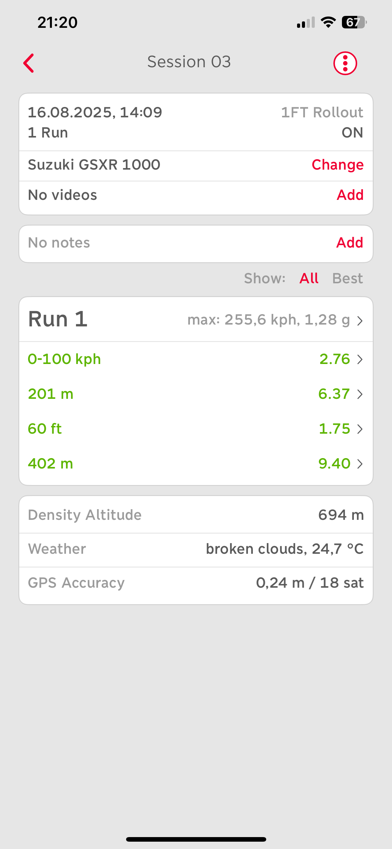

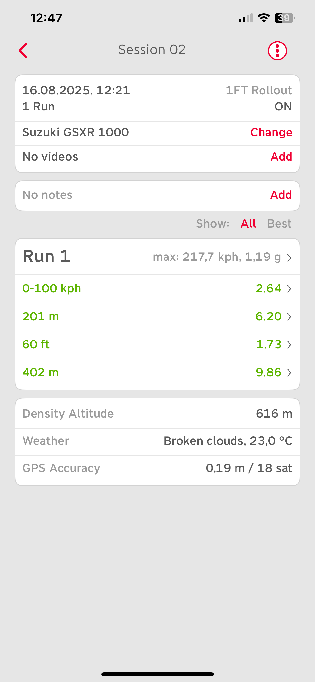

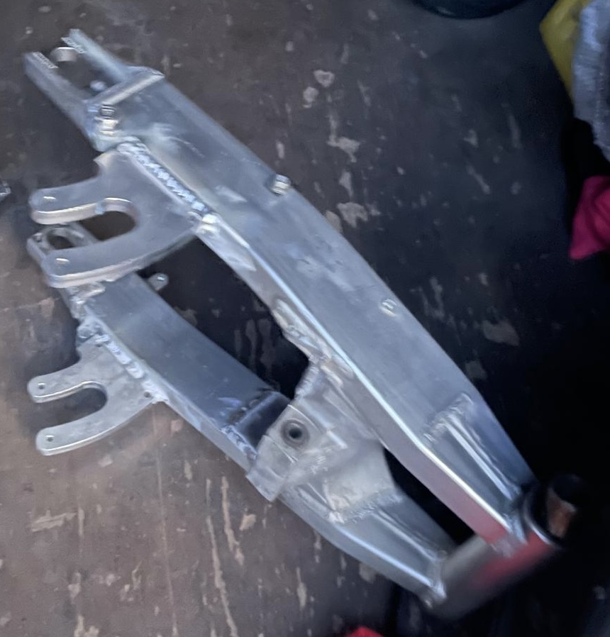

Hatte für mein letztes 1/4 Meile Rennen nochmals eine Serienschwinge verwendet bzw. bearbeitet und musste Vorort nochmals Hand anlegen, da die Kette um 1 Glied verlängert werden musste. Hatte nicht den aufgeblähten Aussendurvhmesser bedacht!
Auch das fahren mit dem flachen Reifen will gelernt sein. Die Kiste zog immer nach links von der Bahn. Hatte mich dann weiter rechts positioniert und mich auch mit dem Oberkörper weiter nach rechts gelehnt ein komisches Gefühl!). Aber damit fuhr sie geradeaus.
Hatte bei meinem besten Lauf allerdings mal wieder eine Reglerabschaltung direkt nach der 1/8 Meile und bin trotzdem noch in den hohen 9 Sekunden gelandet.
Danach bin ich nochmal eine 9,4 (9,7) gefahren.
