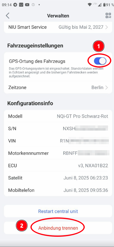

Ich habe mir folgendes überlegt, um den NIU bei abgelaufener App ruhigzustellen:
a) Und zwar bietet NIU ja eine einmonatige kostenlose Nutzungsphase (siehe Bild oben) der App an, die man nach Anmeldung in der App aktivieren kann.
b) Sofern angeboten, Updates durchführen und installieren
c) Nach Aktivierung des 30-tägigen Premium-Zeitraums klickt man oben rechts in der NIU-App auf ... ("drei Punkte")
d) Dann kommt man ins "Verwalten"-Menü
Dort wählt man die "GPS-Ortung des Fahrzeugs" ab
sodann klickt man ganz unten noch auf "Anbindung trennen" (rot geschrieben)
Nun wartet man den Ablauf des einen Freimonats ab, und hofft, dass diese (die Abmeldung) auch wirklich funktioniert und der Roller von da an nicht mehr nach Hause telefoniert.
Alternativ kann man die App auch noch für einen knappen Monat nutzen, und führt die Deaktiverung erst einige Tage vor Ablauf des Premium-Zeitraums durch.
"Ohne Gewähr", dass es funktioniert. - Aber ist einen Versuch wert und ist umsonst (eventuell leider im doppelten Sinne
