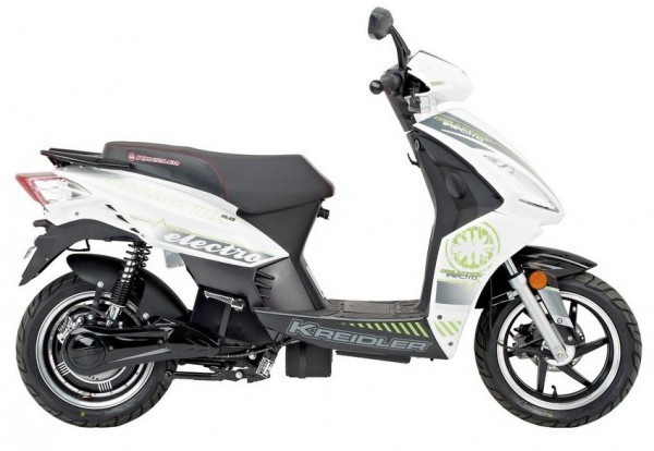

Wenn ich einen Sozi mitnehme und vermeiden möchte, dass das hintere Schutz"blech" / Kennzeichenhalter zu weit runtergedrückt wird (habe eigenen Spritzschutz und dieses könnte sonst zu sehr gedrückt werden, habe ich beim Runterdrücken der Sitzbank bemerkt): muss ich da die Feder so einstellen dass sie gestaucht wird damit der Federweg kleiner wird , weil dann Dämpfung=härter?
Oder brauche ich längere Federn bzw. längere Stoßdämpfer?

Ich denke, dies ist dein Kreidler Galactica 2.0. Er hat 2 Federbeine mit progress gewickelten Federn. Wenn ich es auf dem Bild richtig erkenne, ist der untere Federteller in der Höhe verstellbar (Gewindefahrwerk). Schraubst du den Gewindeteller nach oben sollte das Schutzblech mehr Freiheit bekommen.
