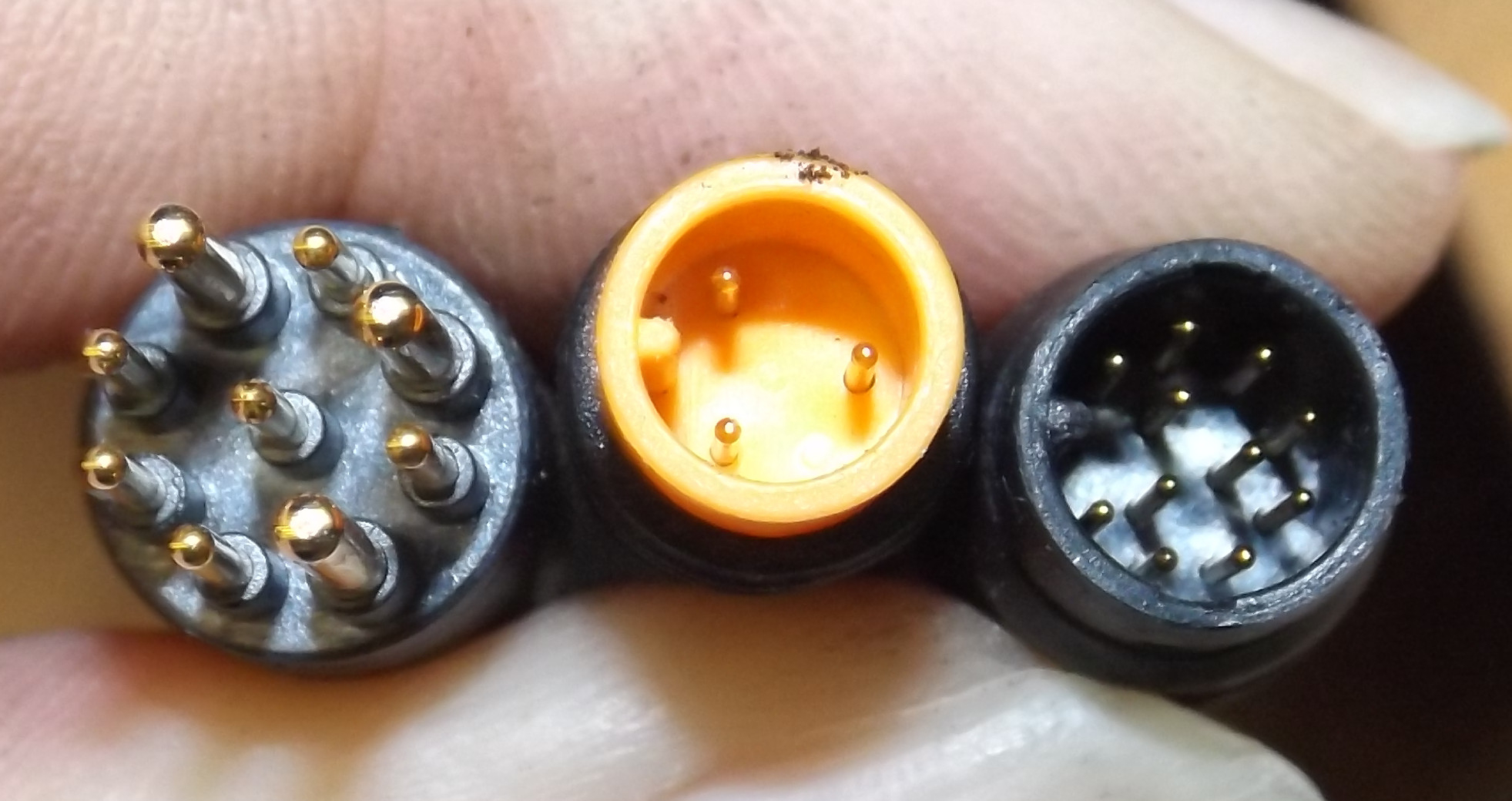

Das sind die 3 Rundkabel:
Das gelbe, dreipolige scheint für die Beleuchtung zu sein. An der Lenkstange sieht der Anschluß zur Lampe identisch aus.
Das Kabel mit den dicken Stiften geht zum Motor. Das dritte Kabel führt demnach zur Lenkstange. Wie das dort aufgeteilt wird/ist, habe ich mir noch nicht angesehen, weil mich erst mal der Motor interessiert. Akku und Motor sind die teuren Teile. Wenn ich die nicht hinbekomme, ist der Rest sowieso egal. WENN ich sie hinbekomme, ist das Bedienzeug am Lenker nicht so wichtig, denke ich, weil man das wohl eher hinbasteln kann durch Zukauf.
Deswegen müßte ich jetzt wissen, wie ich den Motor testen kann.

Beim Lenker lichtet sich auch der Nebel: das dritte Kabel vom Controller teilt sich dort auf und versorgt diese Teile:

Gut, wir kommen in der Erkenntnis weiter. Leitung zum Motor hat Stecker mit 9 Pin und drei davon Länger, weil dort mehr Strom fließt, als auf den übrigen Adern. Kein Zweifel, dass es ein Brushless-Motor ist und die drei Phasen laufen über die langen Pins. Bleiben sechs weitere Pins von denen mindestens fünf belegt sein müssen, für Stromversorgung Hall-Sensoren (Plus und Minus) und die drei Hall-Sensor-Signalkabel. Ob da noch ein sechster Pin belegt ist, z.B. zu Messung Motor-Temperatur, spielt für die Reaktivierung keine Rolle.
Außerdem bestehen wohl keine Zweifel, dass der Controller hier erneuert werden muss! Und zwar durch einen BLDC 36V 300Watt mit ähnlich kleinem Gehäuse. Der alte Controller hat eine Abschaltspannung (->Akku leer) von 31,5 Volt (eingestellt auf Blei-Akkus), die auch für 10s Li-Ion- und 12s LFP-Akkus verträglich ist.
