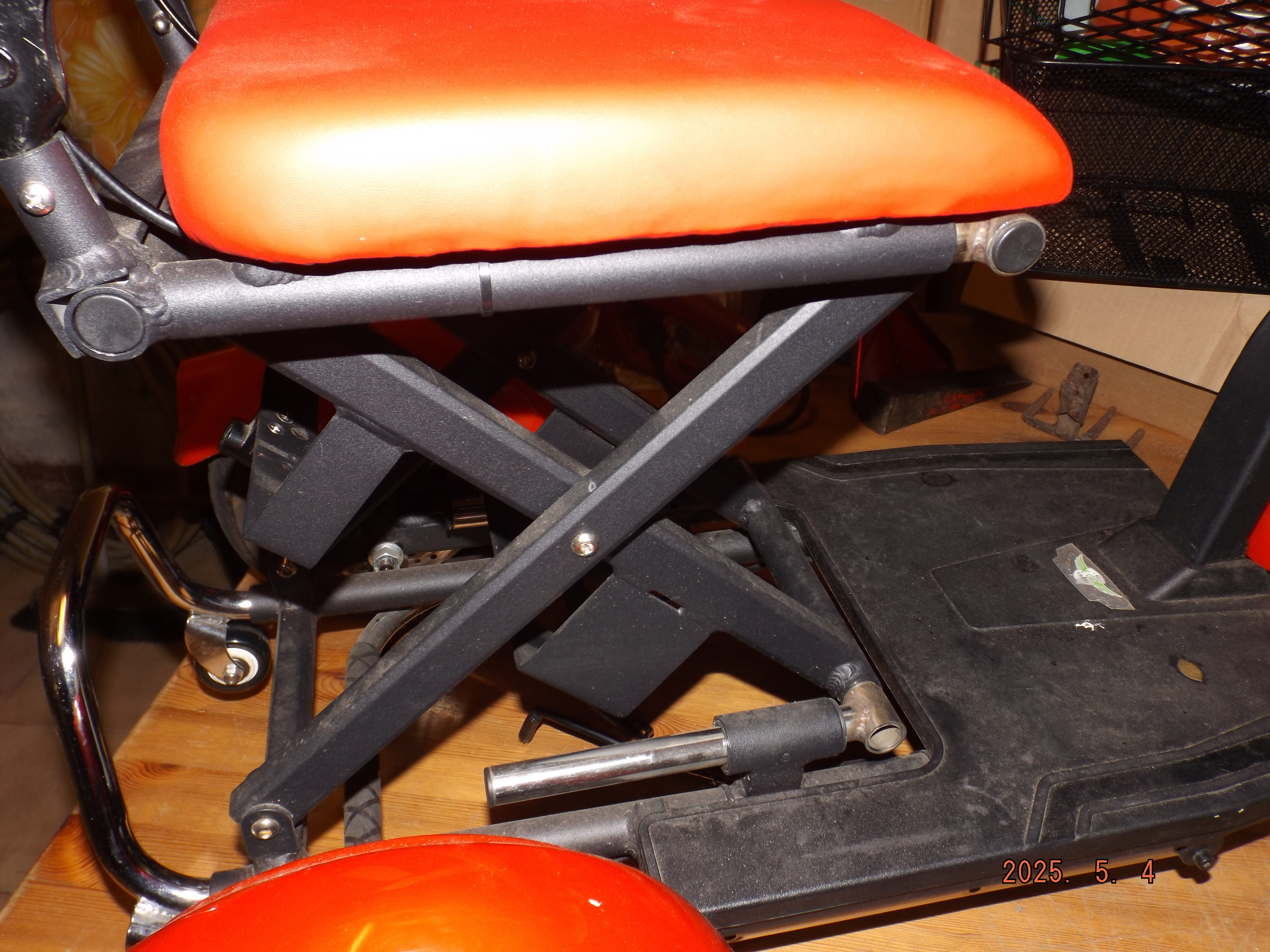

Ich habe ein paar Fotos gemacht, so gut es bei schwarzen Gegenständen eben geht.
In diesem Bild sieht man den Faltstuhl. Die Rückenlehne wird zum Transport nach vorne gekippt und die Stuhlbeine grätschen herunter.
Ein Stück unter der Sitzfläche ist der Platz für den Akku. In der jetzigen Lage ist er stark schief geneigt.
