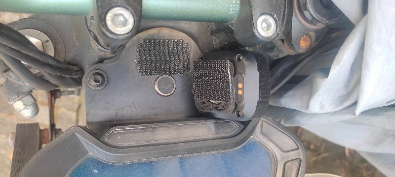

- Adapterplatte für Reifendrucksensordisplay, so dass man eine ebene Fläche für Klettbefestigung hat.

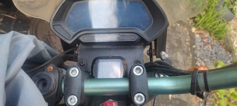

Ok, Fotos gemacht und dabei noch andere Sachen entdeckt
Der Fahrradtaschenträgeradapter:
Das Rohr ist von einer alten Stehlampe. Befestigt mit mehrfach verwendbaren Kabelbindern - aber habe ich nie geöffnet. Hätte ich also schöner machen können
Die "Rohrhalterungen" hatte ich mal im Ausverkauf eines Transportsicherungszubehörgeschäftes gesehen und fand sie sehr praktisch. Alternativ könnte man da auch was Drucken. Wäre auch schöner
Die beiden Blöcke unten drehe ich bei Nutzung zur festen Rückwand der Vaude Aqua Bag, Das hält die Taschen auf Abstand. Durch das 3m Lockband werden sie auch stabilisiert. Aber eigentlich nicht notwendig, da ich meist von hinten noch mit Kabelbinder fixiere ______________________________________________________________

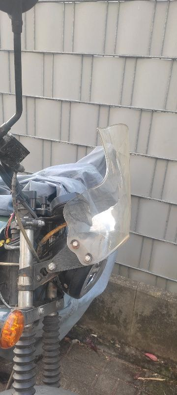

Der "Adapter" für die große Scheibe. Im Grunde genommen nur ein Dreieck mit Vertiefungen für M6 Sechskantschrauben/Muttern. Wollte ich mal irgendwann in "Schön" machen. Habe es aber voll vergessen und interessiert mich auch nicht mehr

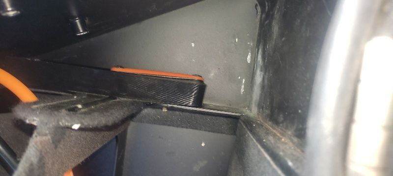

Eigentlich wollte ich ja nur eine Uhr für die BFX, aber damit konnte ich gleich den Anfangs starken Luftverlust der Reifen im Blick haben. Nur die Halterungen der Dinger sind Mist. Direktmontage mit "Klett" gefällt mir besser: ________________________________________________________________
Bei Lieferung des aktuellen Heckblechs wurde die Gummikabeldurchführung vergessen. Ich habe mir dann gegen durchscheuern schnell eine mit Schlitz gedruckt:

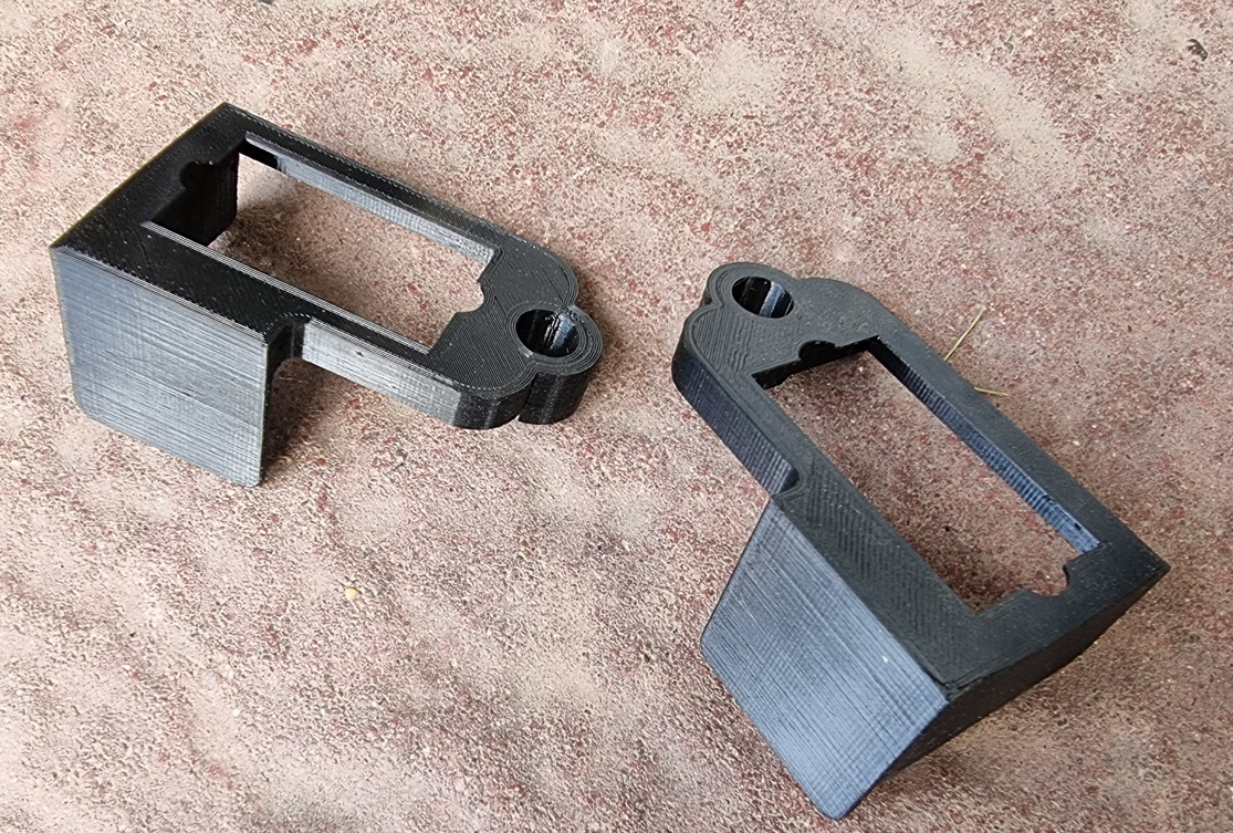

Abdeckung für die XT60-Anschlüsse meiner Zusatzakkus. Zuvor hatte ich im Winter mal einen "Kurzschluss", weil ich Schnee im männlichen Stecker hatte. Der Schnee ist sehr schnell geschmolzen

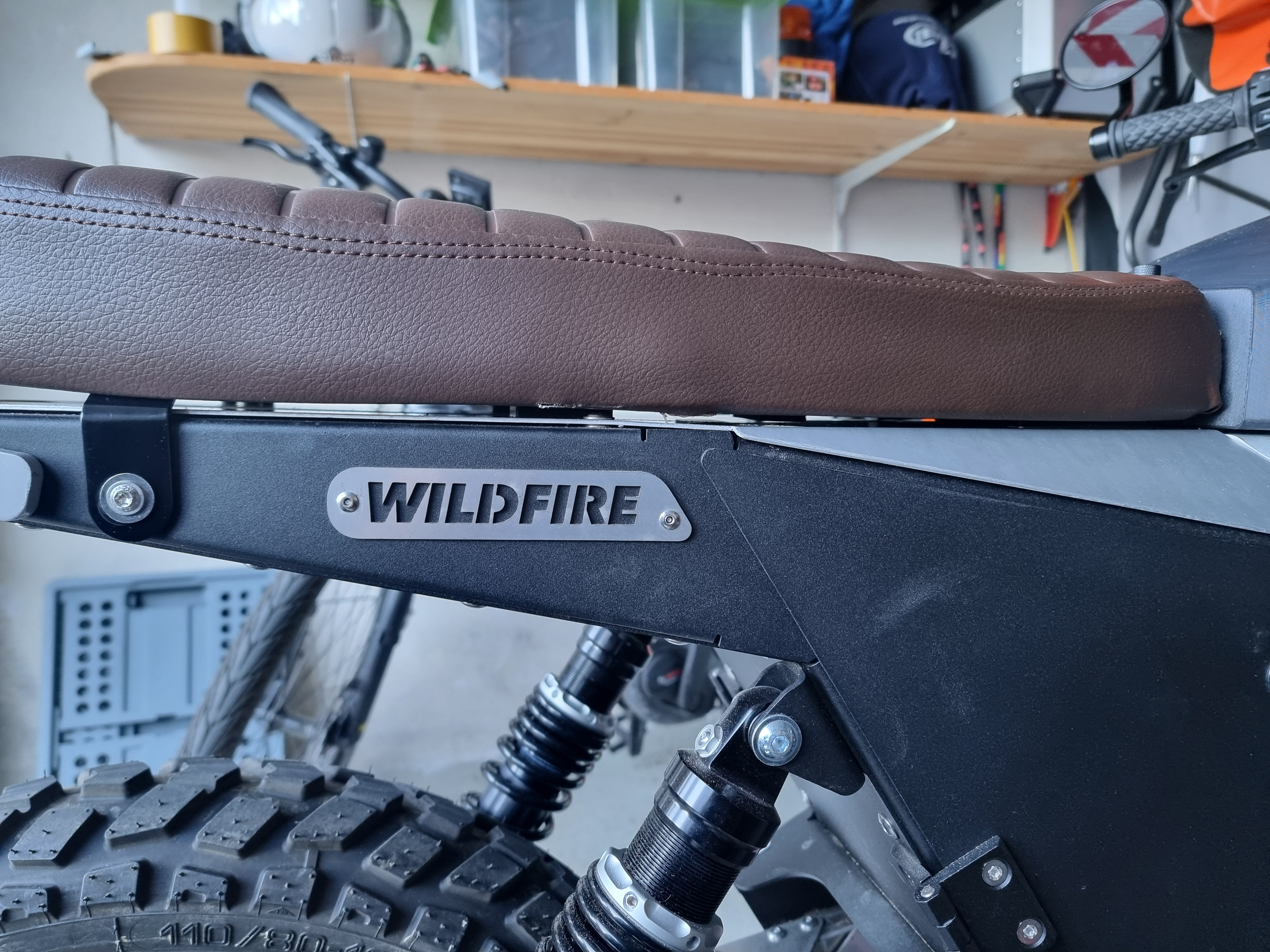

Bei der Sitzbank hat mir auch etwas nicht gefallen.
Meine lag mit der Sitzbezugskante auf. So dass ich nach den ersten beiden Testfahrten schon 2 Aufscheuerstellen hatte.
Gemäß Viktor gehört dort wohl ein Kantenschutzband hin, welches bei meiner Wildfire nicht montiert war.
Bitte ein Auge drauf haben.
Jedenfalls habe ich mir "Sitzbankerhöhungsklötzchen" gedruckt, nach vielen Versuchen ergab sich:
Vorne um 10mm, hinten um 25mm Erhöhung.
Mit dünnem 2-seitigen Teppichklebeband halten sie gut.
Damit bin ich jetzt doch schon einige km mehr gefahren, das gefällt mir prima!
Spürbar ist auch, dass sich jetzt die Sitzhöhe tatsächlich auch ein kleines Stück weiter erhöht hat.
DAS könnte für manchen von Nachteil sein. Mir macht das nix aus, im Gegenteil. Bin ja auch >190cm gross.
Gruss
Peter
