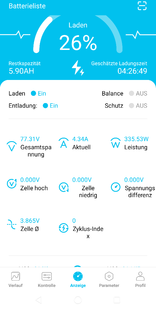

Wenn ich lade, steht bei "aktuell Ladestrom" 4,34 A.
Das Ladegerät wurde geprüft, lädt mit 10 A.
Die Laderestzeit steigt eher, als das sie fällt.

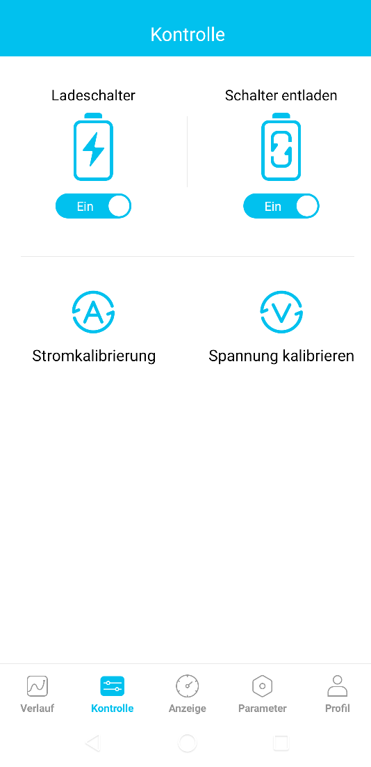

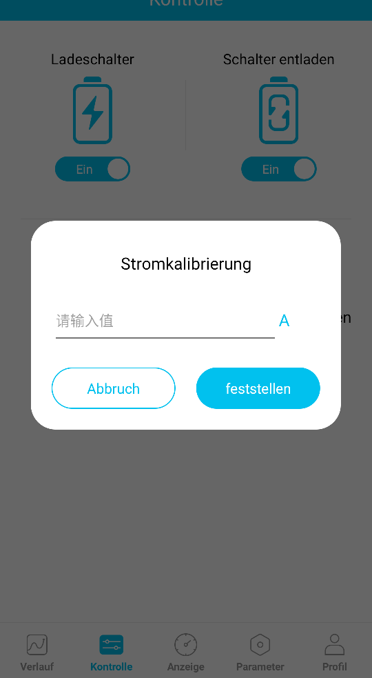

Ich habe eine Funktion unter "Kontrolle" den Strom zu kalibrieren. Während des Ladens nimmt das Fenster keinen Wert an, es heißt dann "fehlgeschlagen" und es stehn chinesische Zeichen als Wert im Fenster.

Warum ist der Amperewert u. die Zeitprognose beim Laden so falsch? Wie kann ich dss richtig programmieren oder den Stromwert kalibrieren?

Gerade habe ich entdeckt, das "volle Ladekapazität" auf 22,6 Ah stand, "Nominalkapazität" aber auf korrekten 25,2 Ah steht. Nach Angleichung stand auf der Grafikdarstellung, jetzt bei Vollladung auch 25,2 Ah und nicht mehr bei 22,68 Ah. Damit hat sich das Anzeigeproblem eventuell geklärt. Ob so nun beim Laden mit 10 A die Ladeampereanzeige gleich den doppelten, korrekten Wert anzeigt, werde ich erst beim nächsten Laden erfahren.
