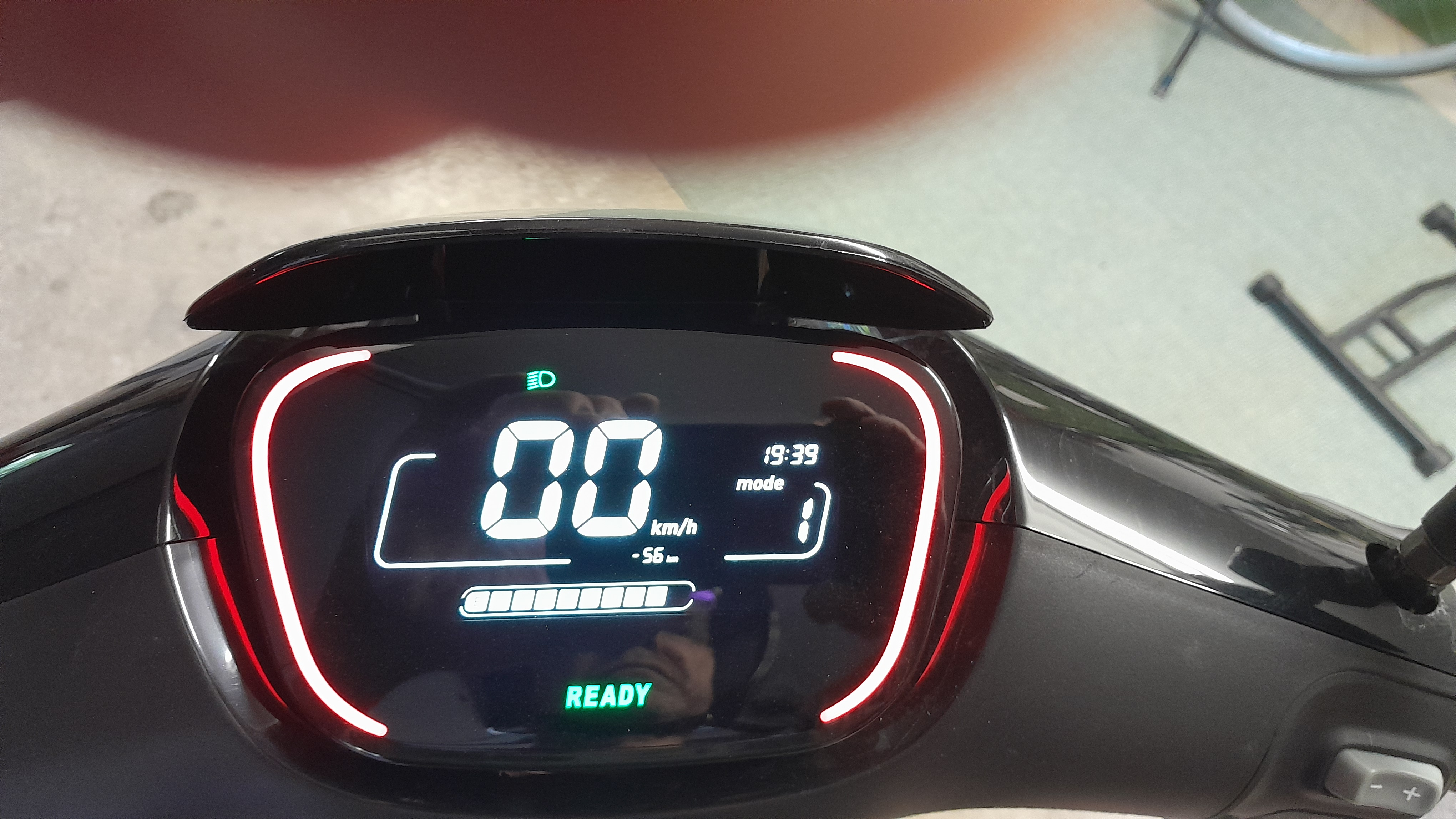

Re: E300se Bedeutung Statusanzeige P .., bzw. -...P ?
Lila/blau blinkend beim starken beschleunigen unter 50 Km/h hab ich auch, aber sonst ist bei mir immer rot.
Lila/ blau leuchten hab ich nicht .

.......so, hab den Reset, wie hier beschrieben, durchgeführt. Aber keine Veränderung, Statusbalken sind bei mir Rot ( ausser bei Reku,Tempomat ).
Die sind auch Rot im Ready Modus

Okay. Ich habe mir erhofft lieber froschi, dass durch den Reset deine Farben wieder korrekt dargestellt werden. Hat anscheinend nicht geklappt.
Kannst du mal folgendes ausprobieren?
Wenn du mittelstark beschleunigst, ändert sich der Rotton bei dir?
Stell mal den Roller auf dem Seitenständer und gib einmal Gas. Blinkt er dann rot oder blau?

Nur bei starker Beschleunigung unter 50 Km/h habe ich das lila blinken.
In Park Position, gas geben,das rote blinken.
Rot Ton bleibt immer gleich.
Hab auch Support angeschrieben, die meinen ich kann weiterfahren, da ja auch nirgends ein Fehlercode auftaucht.
Übrigens der Reset geht wohl auch,wenn Roller ausgeschaltet,dann ca.10-15 sec. Grün drücken.
Einzige was ich noch nicht probiert hab,den Gasgriff kalibrieren ( da gibbet wohl auch 2 Möglichkeiten)
Aber laufen tut der Roller ohne Prob's
