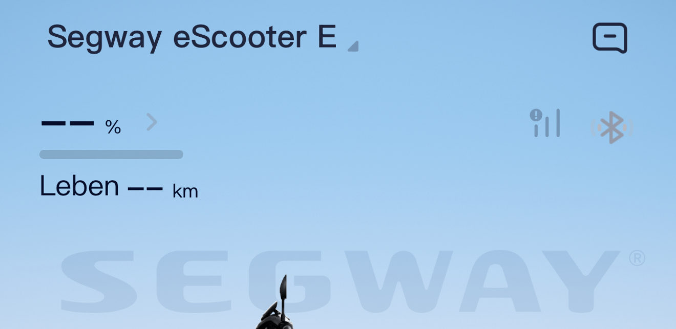

Hehe, ich wohne wie du, nur mit Hamburg 300m nach NordenTrissa hat geschrieben: ↑Mo 28. Apr 2025, 08:11"Was mich nun auch generell Interessieren würde, wie sieht bei euch das GSM Symbol in der App aus? Ist es aus gegraut und durchgestrichen? Oder habt ihr so wie ich aus gegraut, nicht durchgestrichen aber dafür ein Ausrufezeichen dran?"
Zweiteres, nicht durchgestrichen, ausgegraut und sehr kleines Ausrufezeichen dran. Wohne nördlich von HH in SH (300m Luftlinie zur Stadtgrenze nach HH).
Ich habe auch das kleine Ausrufezeichen:
