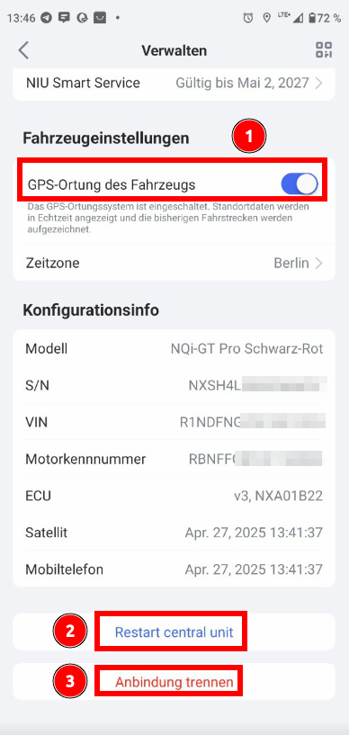

Nachtrag: Also zB - GPS Ortung ausschalten - dann unter "Verwalten" finde ich unten die Punkte "Anbindung trennen" und "Restart central unit"
Aber ich will hier nicht wild drauf rumdrücken sondern es muss doch einen sauberen Ausstieg aus der App geben (so hoffe ich)
Wer hat hier schon halbwegs gesichertes Wissen?

Ohne das selbst auszuprobieren wirst du wohl kaum weiterkommen.steichris hat geschrieben: ↑Di 22. Apr 2025, 12:29Nachtrag: Also zB - GPS Ortung ausschalten - dann unter "Verwalten" finde ich unten die Punkte "Anbindung trennen" und "Restart central unit"
Die genannten Auswahlmöglichkeiten sehen im übrigen so in der App aus:
Einen Tag vor Ablauf des Abos könntest ja noch einmal probehalber alle genannten Punkte durchprobieren.
