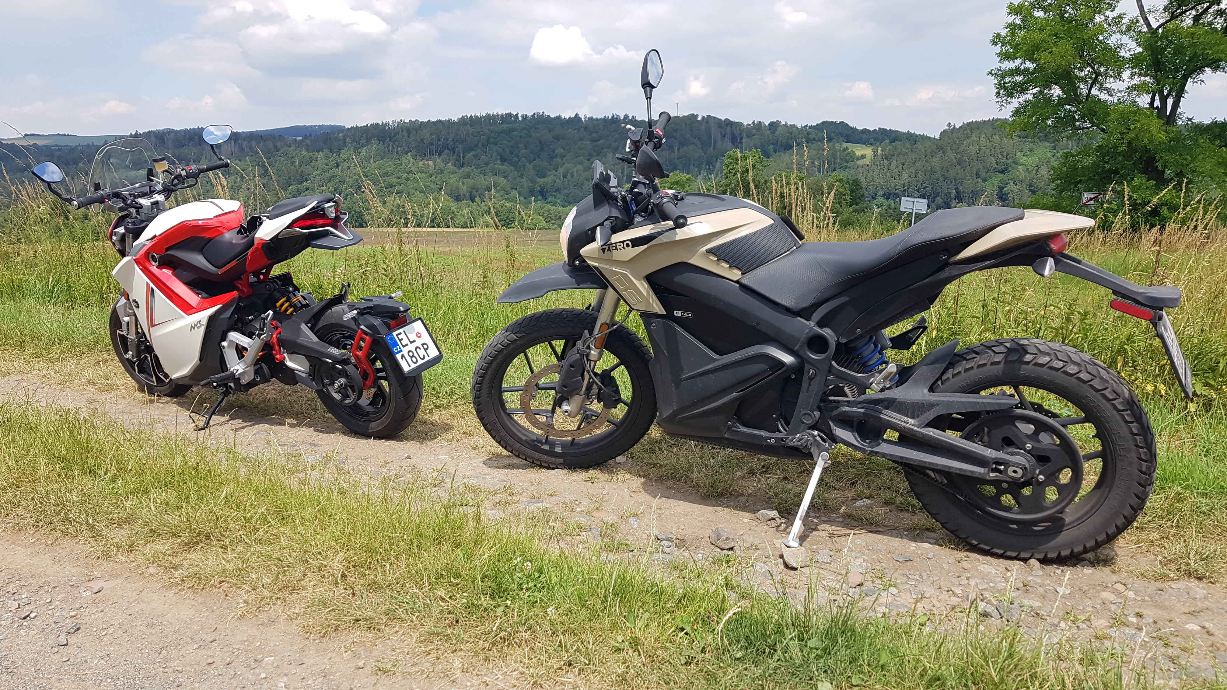

Kürzlich war ich mit meinem Freund und seinem Zero DS auf einer Reise östlich von Prag. Wir sind etwa 85 km gefahren und ich habe 53 % der Akkukapazität meines Ovaobike MCR-M verbraucht. Im zweiten Teil des Videos (die zehnte Minute) haben wir versucht, die Beschleunigung von 0 auf 115 km/h laut Tacho zu vergleichen. Wir haben beide den Sportmodus genutzt. Ab 100km/h habe ich den Turbo-Modus probiert, wusste aber leider nicht, dass der Knopf nur gedrückt werden muss und nicht ständig gehalten werden muss, also bin ich nicht mit Vollgas gefahren. Der Turbomodus kann beim Ovaobike ab 80 km/h genutzt werden.

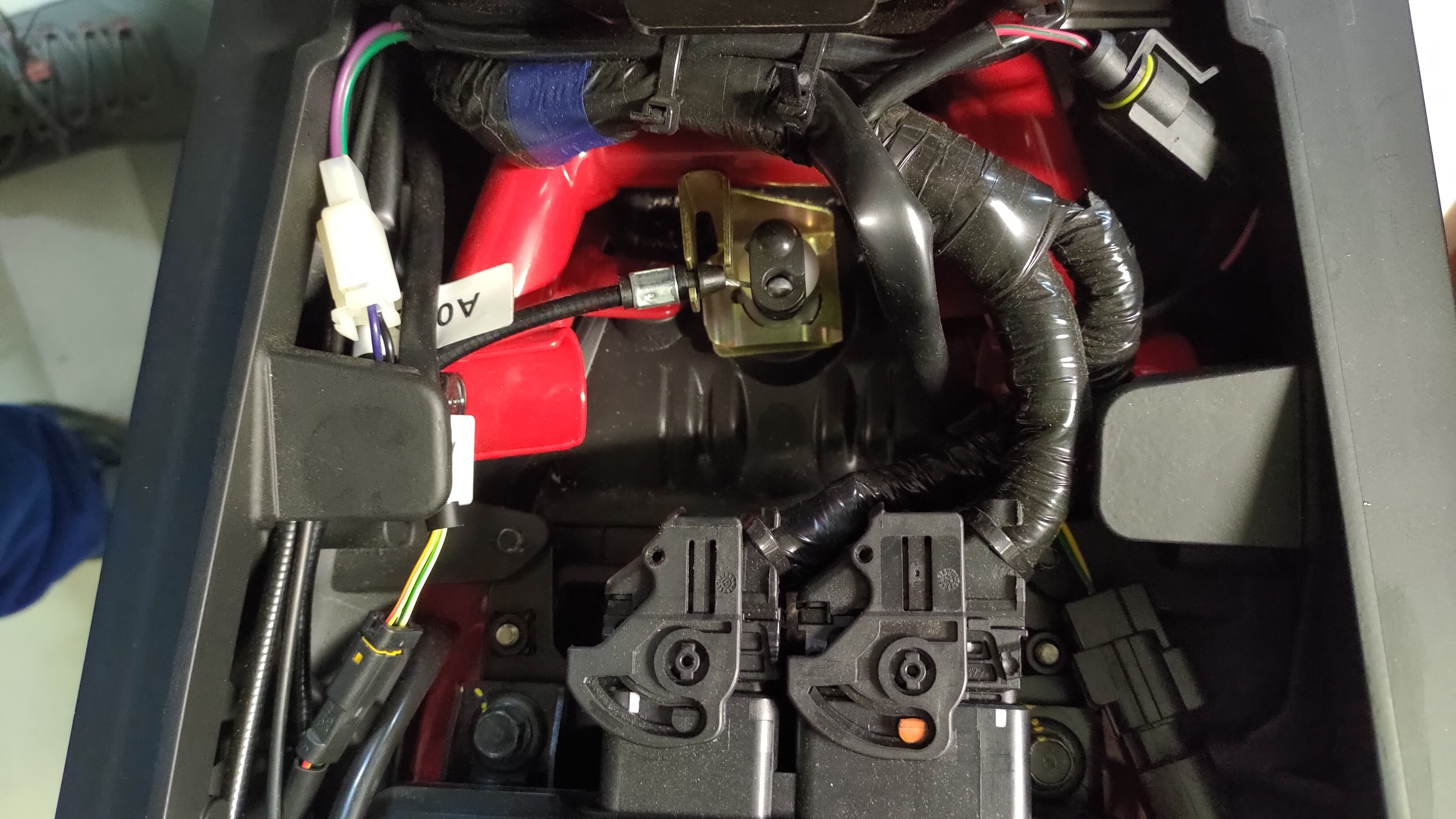

Inspiriert von Franks Foto habe ich ein Video gemacht, das die Verkabelung und andere interessante Dinge unter den Vorder- und Rücksitzen zeigt. Unter anderem ist dort ein Stecker vorhanden mit dem man die Spannung der Pufferbatterie messen kann, außerdem ist dort ein Stecker vorhanden mit dem man die Batterie vom System trennen kann. Habe hier auch eine funktionsfähige aber blinde Rückfahrkamera gefunden?

Am Morgen war ich damit beschäftigt, den Schlüssel wieder zum Laufen zu bringen, dessen Batterie leer war, aber selbst nach dem Austausch gegen eine neue ließ sich das Ovaobike immer noch nicht starten! Dies war erst nach dem Ab- und Wiederanschließen des unter dem Sitz befindlichen Backup-Batteriekabels möglich.
Außerdem habe ich endlich herausgefunden, wie man die Spannung der Backup-Batterie an den Kabeln unter dem Sitz richtig misst

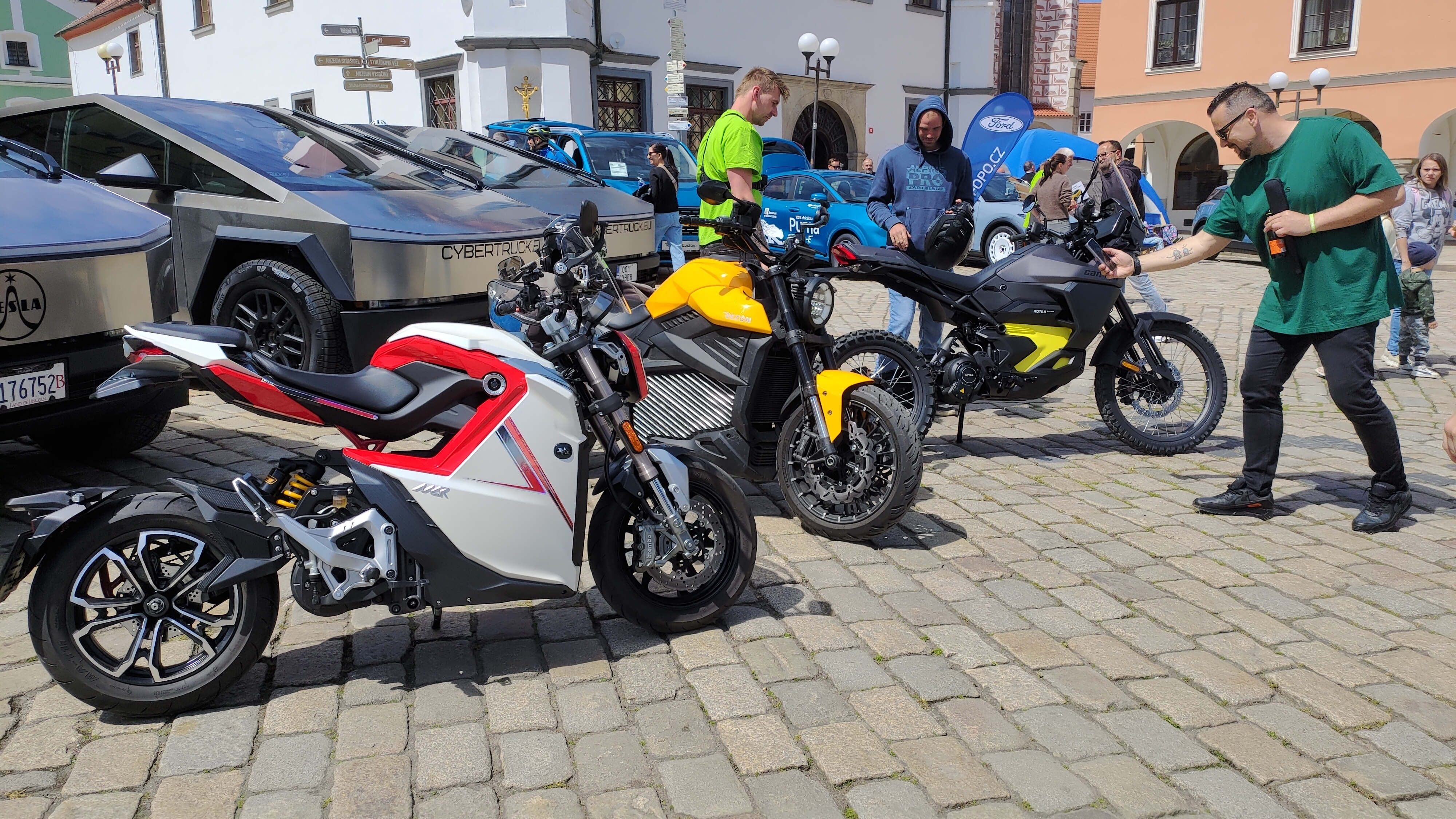

Dieses Wochenende machte ich mit meinen Freunden einen Ausflug auf Elektromotorrädern in die Stadt Pelhřimov, wo das fünfte jährliche landesweite Treffen von Besitzern und Händlern von Elektromotorrädern und Elektroautos stattfand. Unter anderem waren Horwin Senmenti 0, Can-Am Origin, Rezon Bohemia, Naxeon I Am Pro und andere interessante Fahrzeuge zu sehen, wie zum Beispiel 5 Cybertrucks an einem Ort!

Heute habe ich unter anderem Frank telefonisch geholfen, sein Ovaobike wiederzubeleben. Einfach das rote Kabel unter dem Sitz abziehen und wieder anschließen
