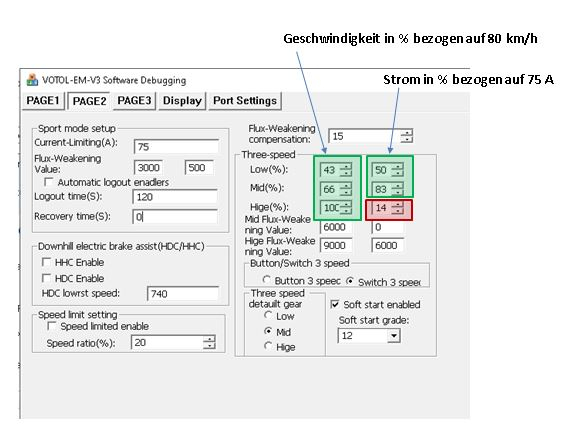

ich hab mich heute nach stundenlangem studieren diverser Foren (sorry, alles hab ich nicht geschafft ;)) auch an meinen Votol Controller EM-50 meiner evMoto Monaco herangedraut.
Eins muss ich schon sagen, das ist schon ne besondere Art von Hard-/Softwarekombination :roll:
Wie bei manch anderen scheint mein Controller nicht zu wissen, dass er ein EM-50 ist. Nach dem Verbinden gibt er sich als EM-100 aus. Nagut hab ich mir gedacht, dann wirst schon mit einer Erhöhung von 60 A auf 75 A (Current-Limiting) umgehen können. Laut meinem Coloumbmeter macht er das zunächst auch ohne murren mit. Wenigstens auf einer kurzen Testfahrt.
Erstaunlich ist allerdings, dass die Limitierungen des Stroms und der Geschwindigkeit in den drei Fahrstufen zunächst sogar irgendwie plausibel sind, sich andererseits aber komplett gaga verhalten.
Hier meine Messwerte (km/h Limitierung und max. Amper laut Coloumbmeter) zum Zeitpunkt der aktiven Settings aus dem angehängten Bild:
  • Low 30 km/h 37 A
  • Mid 50 km/h 62 A
  • High 80 km/h 75 A
Die grünen Werte würden ja tatsächlich Sinn machen, aber was bitte soll da der Wert "14" in der zweiten Spalte?
Abgesehen davon hab ich das in noch keiner Anleitung gelesen, das links die Geschwindigkeits- und rechts die Stromlimitierung eingestellt wird.
Zuletzt geändert von PSchmid am Sa 26. Apr 2025, 17:43, insgesamt 2-mal geändert.

Und nun das komplette wirre Verhalten:
Wenn ich nun für die Fahrstufe "Mid" ebenfalls die max. Geschwindigkeit haben möchte, was nach meinem Verständnis laut angehängtem Bild die passende Einstellung dazu wäre, dann hab ich plötzlich in allen drei Fahr Modies keine Geschwindigkeitslimitierung mehr.
Echt sonderbar das Teil
