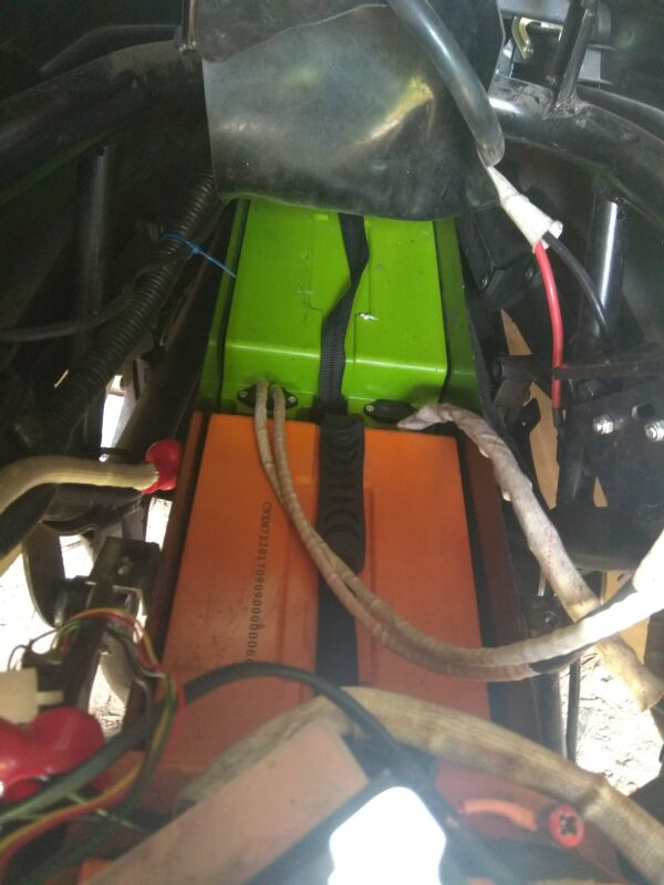

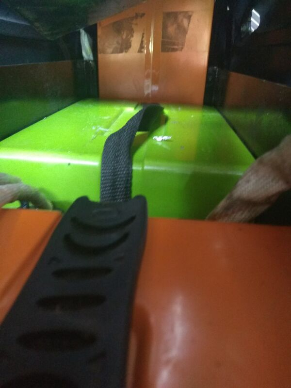

Die Akkus sind so angeordnet:
Ganz vorne ist das Fach etwas schmaler. Da steht einer aufrecht mit der Schmalseite (15cm) drin.
Dann folgen jeweils zwei übereinander, der Länge nach (B18cm, L30cm). Der 6. steht wieder aufrecht, mit der breiteren Seite (18cm) zwischen den Seitenwänden.
Macht in der Länge
1 - 18 cm +
2 - 30 cm +
3 - 30 cm +
4 - 15 cm
__________
= 93 cm
Den letzten muss man etwas reinhebeln, damit alle eng zusammenrutschen. Die Trageriemen müssen mittig sitzen und dürfen nicht stören.

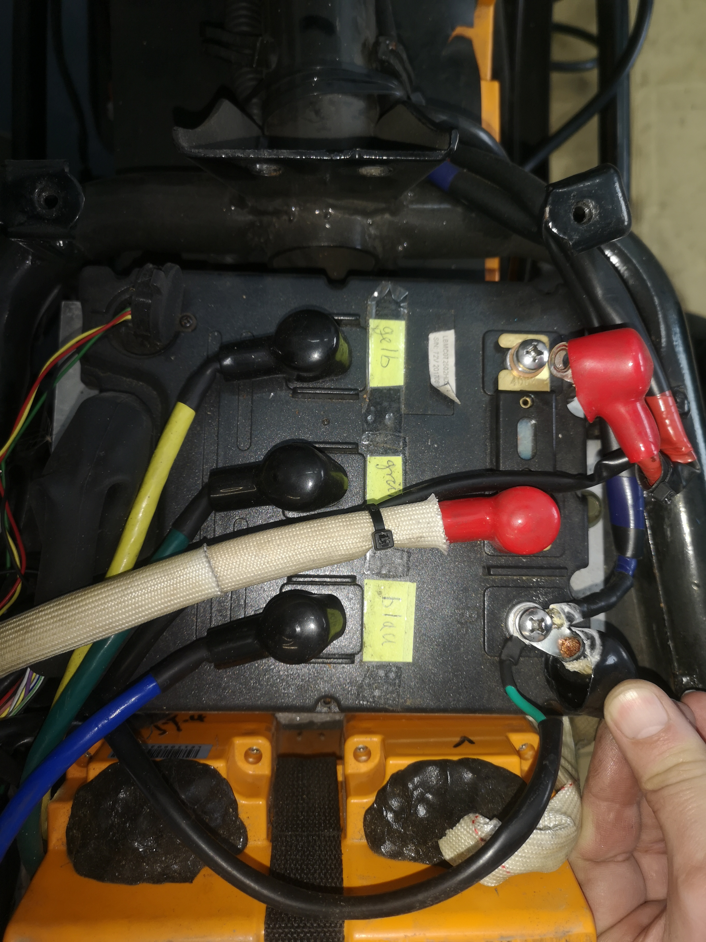

Vorne muss man ggfs. die steifen Kabel unter dem Rahmen etwas lösen und nach oben drücken. Den Controller konnte ich ohne Änderung der Kabel unter dem Fahrersitz unterbringen. Der Batteriekasten hat links und rechts außen Laschen mit einer Gewindebohrung. Da habe ich Gewindestangen reingedreht und und die Grundplatte des Controllers damit verschraubt. Zwischen Akku und Controller habe ich noch eine dicke Gummimatte zwischengelegt. Im vorderen Bereich musste ich das Helmfach etwas aufschneiden. Die Öffnung habe ich erstmal mit einer Gummimatte abgedeckt. Da muss aber noch eine Hardware-Lösung her....
Schöne Grüße, Bertolt

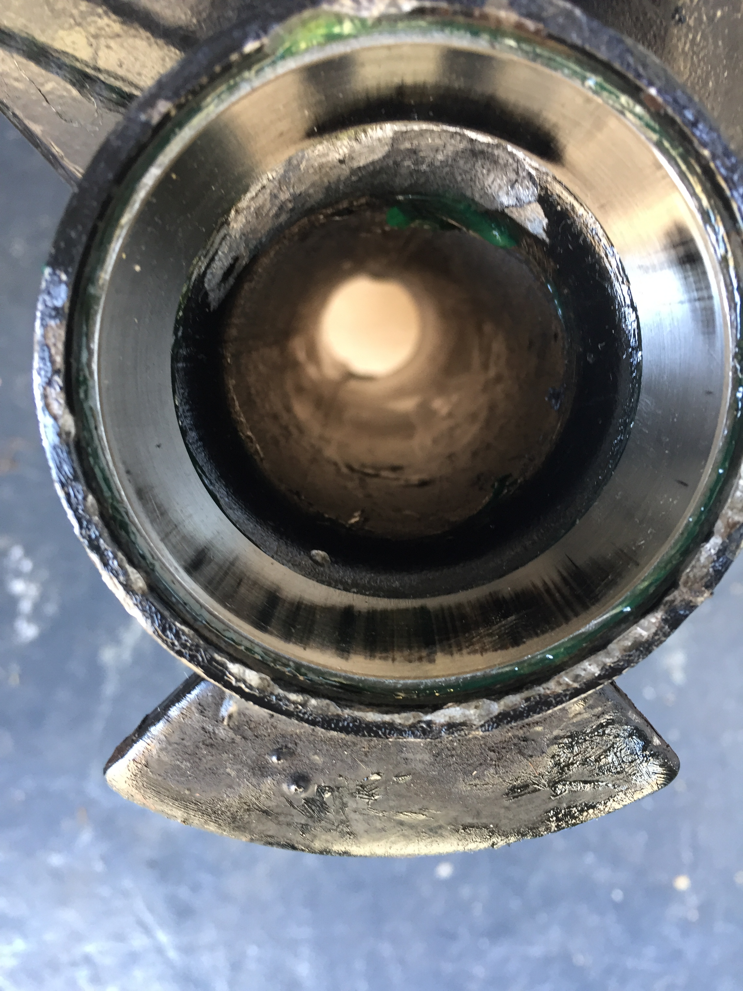

Inzwischen kristallisiert sich heraus, dass das nervöse Fahrverhalten auch bei diesem Jupi mit dem Lenkkopflager zu tun hat. Schon nach wenigen hundert Kilometern, die ich damit gefahren bin, bildet sich ein mittiger Rastpunkt. Gesamtleistung ist knapp 5.000km.

Das untere Lenkkopflager ist beim Jupiter eine echte Katastrophe, obwohl es eigentlich recht kräftig dimensioniert ist Dieses hatte bei mir häufig schon nach 1500km einen Rastpunkt. Ich habe jetzt ein doppelreihiges Kugellager mit den gleichen Durchmesser drin. Dieses ist allerdings 20 statt 18 mm hoch, das erfordert etwas Bastelarbeit. Den unteren Lagersitz habe ich schon vorher ausgefräst, da er durch das nachträgliche Anschweißen der Einschlagbegrenzung unrund ist. Meine Theorie zu den schnell verschleißenden Rollenlagern: Die Gabel hat ja beim Jupiter nur ein unteres Joch und kein oberes. Möglicherweise biegt sich der mittlere Schaft während der Fahrt (Schlaglöcher) immer um einige hundertstel Grad und führt bei den Rollen zu Axialbewegungen und damit zu Reibung in Längsrichtung. Kugeln können bei diesen Bewegungen dagegen abrollen.

Wieviel hatte der verunfallte Jupi gelaufen? Hatte ein Bild vom unteren Lager gemacht. Sieht für mich aus als wäre da schon mal jemand dran gewesen:
EIN Rastpunkt ist etwas untertrieben.

Interessant, zu dieser Vermutung bin ich auch gekommen. Kann man das verstärken?Boheme hat geschrieben: ↑Sa 3. Mai 2025, 18:30Die Gabel hat ja beim Jupiter nur ein unteres Joch und kein oberes. Möglicherweise biegt sich der mittlere Schaft während der Fahrt (Schlaglöcher) immer um einige hundertstel Grad und führt bei den Rollen zu Axialbewegungen und damit zu Reibung in Längsrichtung.
Unrunder Lagersitz ist natürlich auch eine Erklärung.
Der Unfall-Jupi hatte auf jeden Fall über 20.000 km runter. Ich denke auch, dass es nicht das erste Lager ist. Bestimmt weiß @Wolfsrose mehr.

Nach oben ist kein Platz, um evt die beiden Gabelholme wie auch immer zu verlängern. Man könnte evtl den zentralen hohlen Schaft von innen verstärken, indem man dort einen massiven Stahlstab einzieht/einklebt. Das wäre aber eine ziemlich aufwändige Operation. Mit meiner jetzigen Lösung des doppelreihigen Kugellagers (Typ 3007 2RS) bin ich ganz zufrieden, das erste hat ca. 50 000 km gehalten und wurde durch eindringendes Wasser (Rost) zerstört. es hätte wahrscheinlich sonst noch länger gehalten. Ganz wichtig ist also eine Abdichtung von unten. Ich habe oberhalb des Lagers einen Schmiernippel plaziert und fülle mehr oder weniger regelmäßig mit Getriebeöl (50/50) verdünntes Fett (z.B. Top 2000) mit einer Fettpresse ein. Für stoßbelastete Wälzlager sollte man eher dünnes Fett nehmen, da dickflüssiges Fett durch die Stöße verdrängt wird und mangels Drehbewegung nicht nachläuft, so dass die Rollen/Kugeln trockenlaufen. Stichwort false brinelling.

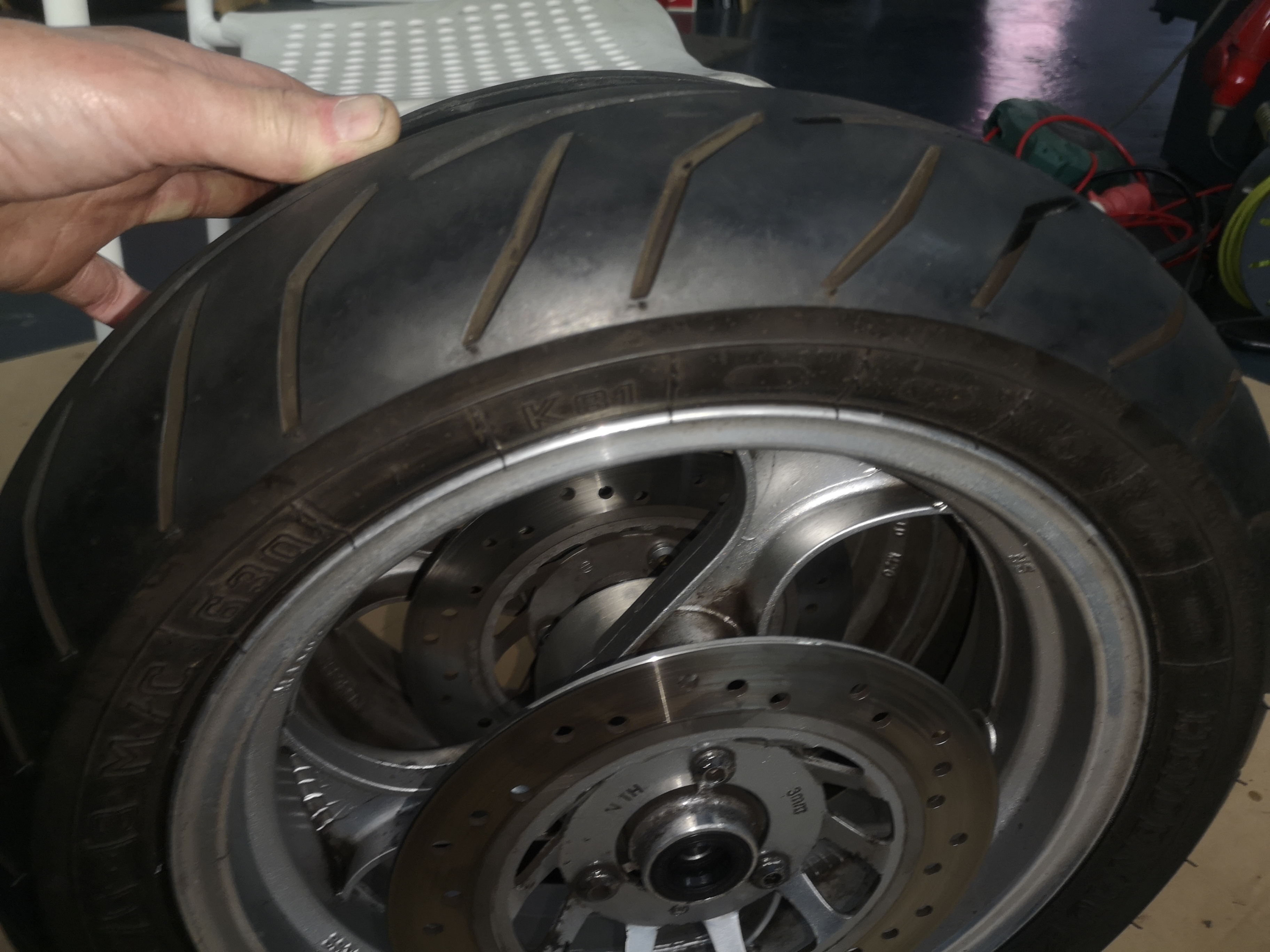

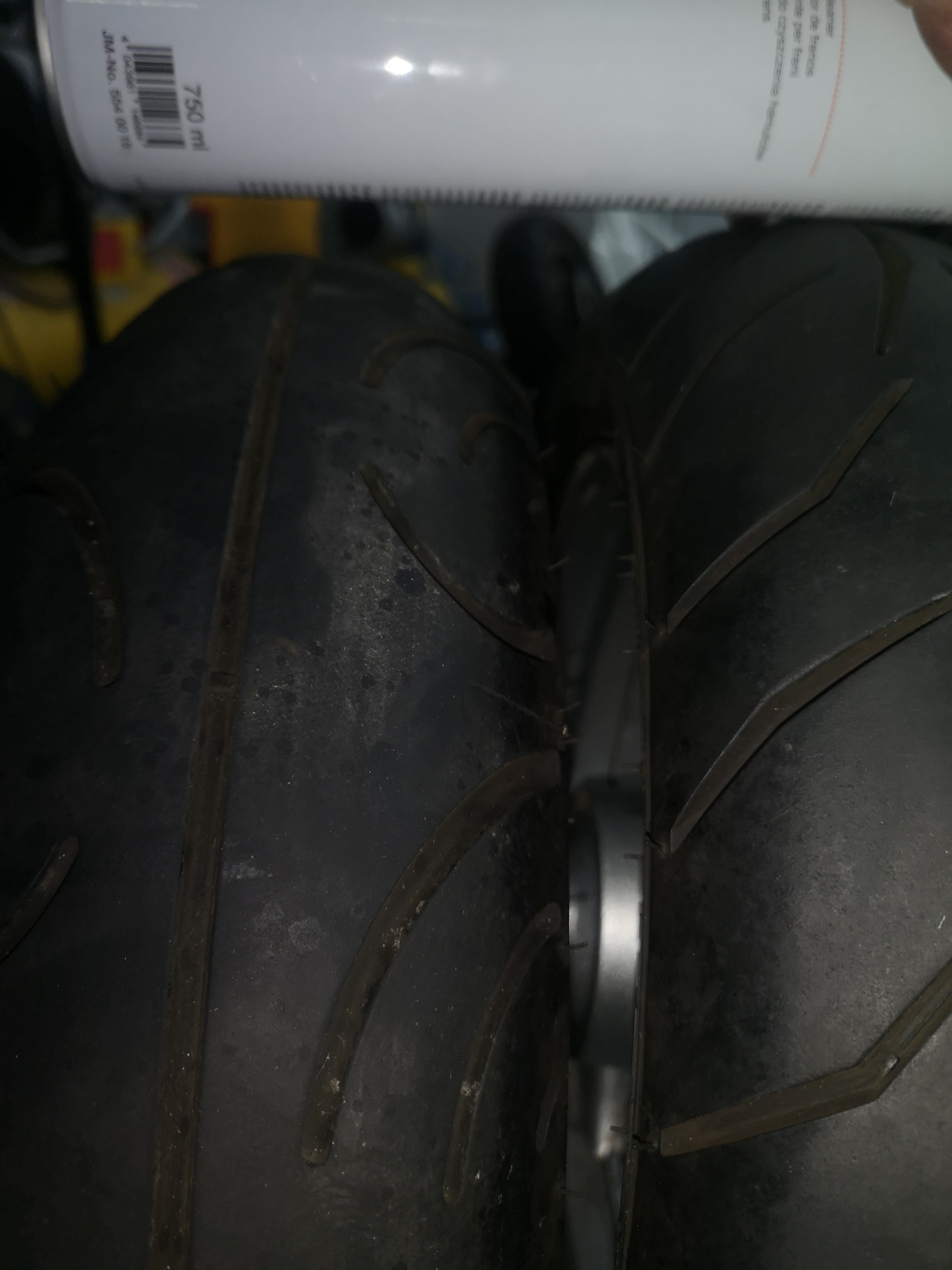

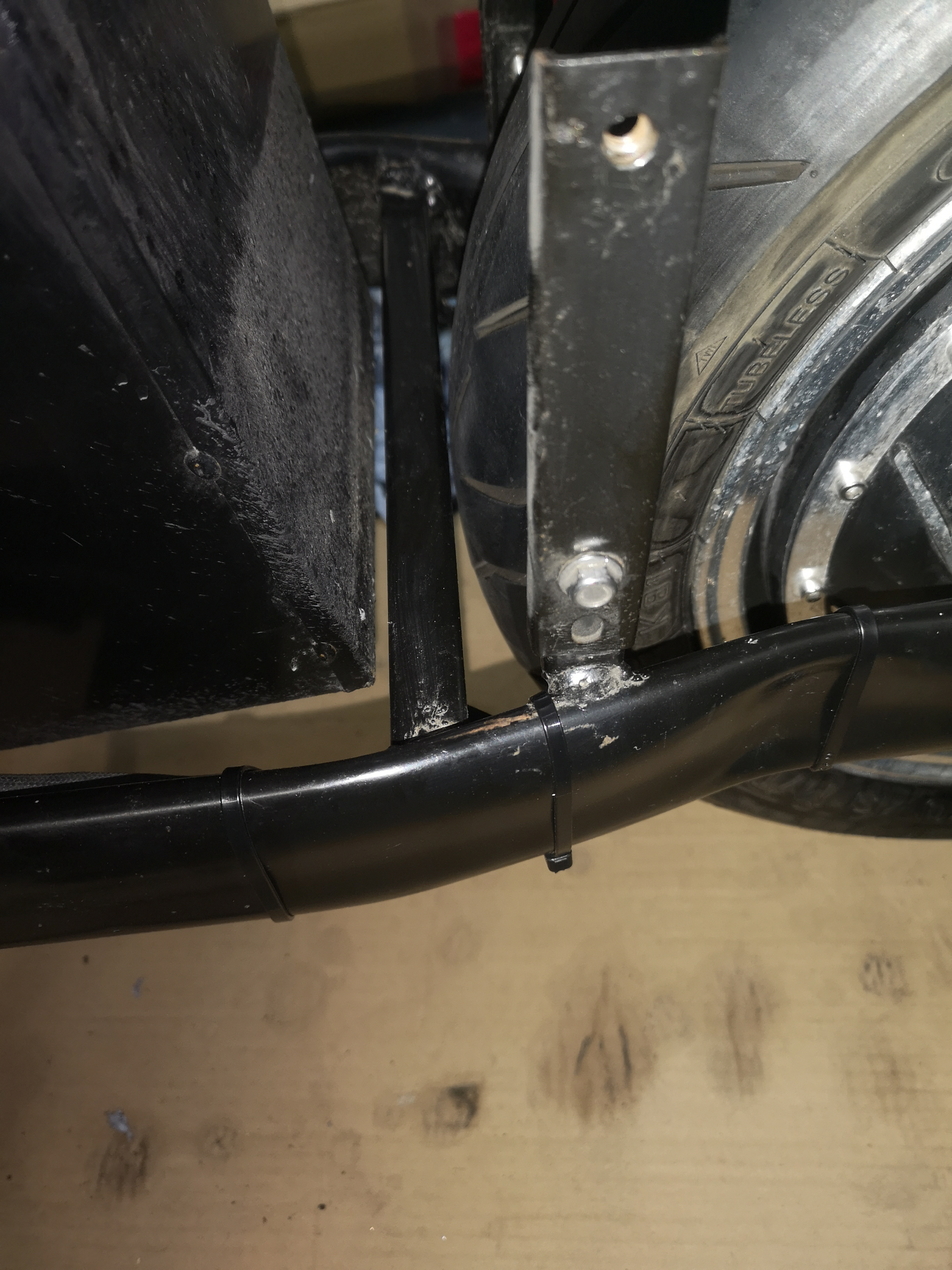

Für den Jupiter 11 sind zwei Reifengrößen freigegeben: 130/60-13 und 130/70-13. Das ist für sich genommen schon recht lustig, weil es sich auf die Geschwindigkeitsanzeige auswirkt und natürlich auch auf die Fahrleistungen. Der 70er ist im Umfang mind. 5-10% größer. D.h. der voreilende Tacho dürfte etwas genauer gehen. Die Beschleunigung ist etwas geringer und die Höchstgeschwindigkeit ggfs. höher (wenn die Leistung reicht).
Bei den beiden Jupis, die ich zu einem verbaut habe, waren beide Reifengrößen vertreten, und zwar mit Heidenau-Straßenreifen K61 bzw. K81, die recht ähnlich sind.
In der Realität ist der Größenunterschied verblüffend. Ich habe mal versucht, das im Bild festzuhalten. Ich habe die Räder mit den größeren Reifen aus der Unfallmaschine in den fahrbereiten Jupi verpflanzt. Hinten wird es an der Querstrebe in der Schwinge schon recht eng. Laut Trinity gibt es sogar Exemplare (oder Reifenmodelle), wo es gar nicht mehr passt – trotz Freigabe. Die praktische Messung von Tacho und tatsächlicher Fahrleistung steht noch aus.
