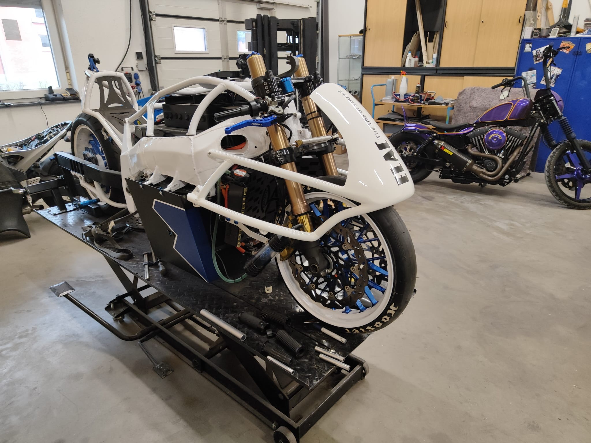

MEroller hat geschrieben:
Sa 19. Apr 2025, 11:44
Aus Alublech gerieben, so richtig mit Dengler-Handwerk?
Ja, ein Kumpel von mir hat die Werkzeuge dafür und auch das geschicktere Händchen.

Rov hat geschrieben:
Sa 19. Apr 2025, 12:56
Hast du mehr Bilder? Das klingt spannend.

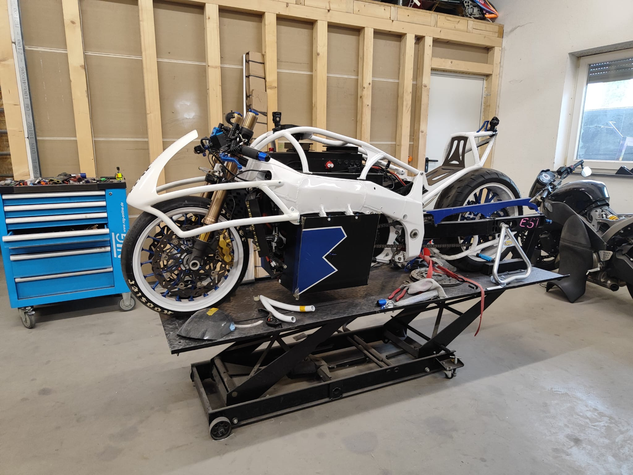

Noch zwei weitere …

Lackiert inkl. Sponsor-Logo
