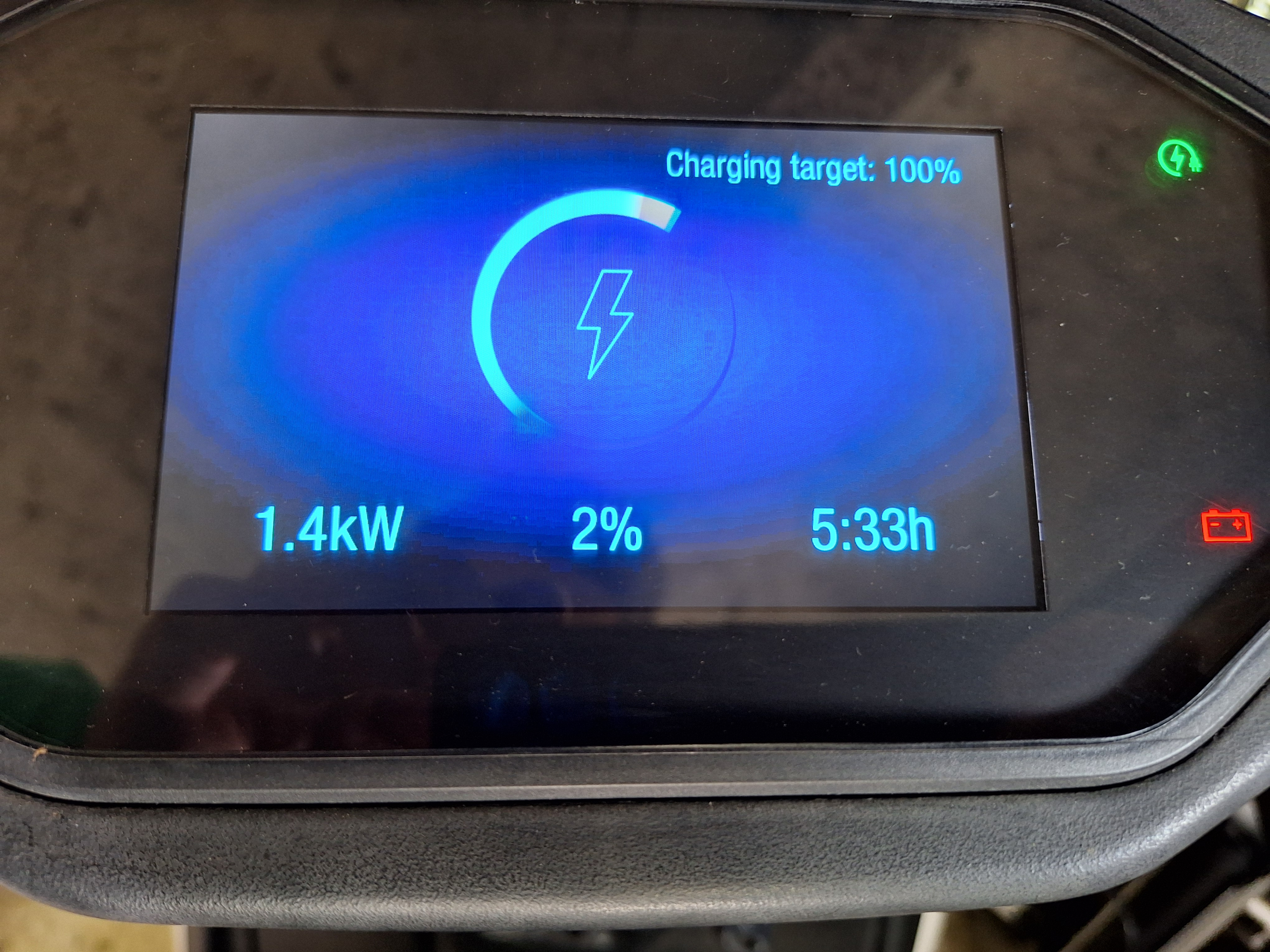

Er hatte ein kleines Gerät (original Ray, vermutlich Diagnosegerät) mit dabei. Vorne unter der Abdeckung (vorher abschrauben) an diesem roten Stecker (zu sehen auf den Fotos vom spanischen Forum) kurz angesteckt, hat meine Ray sofort aufgeweckt. Ladestand 0%, dann sofort an die Steckdose zum Laden und siehe da... sie lädt! 😎

Also... ich hatte vorhin Besuch - gestern Kontakt aufgenommen und heute schon da.
Er hatte ein kleines Gerät (original Ray, vermutlich Diagnosegerät) mit dabei. Vorne unter der Abdeckung (vorher abschrauben) an diesem roten Stecker (zu sehen auf den Fotos vom spanischen Forum) kurz angesteckt, hat meinen Ray sofort aufgeweckt. Ladestand 0%, dann sofort an die Steckdose zum Laden und siehe da... er lädt! 8-)

hatte letztes Jahr das selbe Problem. Damals gab es ja noch offizielle Händler, bei mir aber 200 km entfernt.
Mein Vorgehen wahr:
* Netzstecker am Ray anschließen
* Überkreuz 10 Volt also weniger als die Bordspannung
* Dazu eine Diode in Serie, damit nicht externes Netzteil gegen internes Netzteil arbeitet.
* Netztteil mit Strombegrenzung (2 A glaub ich)
* Nur kurz mit der Prüfspitze reindrücken bis das interne Relais klickt.
Die Angsthasen können auch den ersten Versuch ohne Netzstecker machen.
