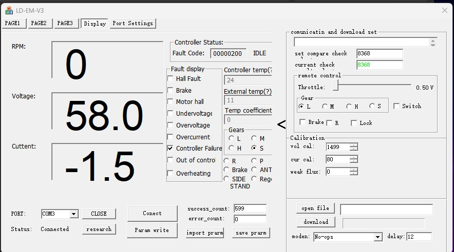

Ich hab den Grund gefunden warum er nur diese Volt Parameter auf der Page1 nicht anzeigen konnte.
Ich habe CAN enabled deaktiviert. Dann hat er die Werte auch angezeigt.
Schreiben war immer successfull.
Ich habe es auch zusammengebracht, dass der Roller im Sportmodus nun automatisch startet.
Was mir aufgefallen ist im Vergleich zum Display Screenshot vom MO50 von einem anderen User, dass die Volt anders sind.
Vielleicht liegt es daran dass ich auf Pole 29 gestellt habe.
Auch der set compare check ist ein anderer Wert. Aber das wird einen Grund haben.
Screenshot anbei
Screenshot anbei

Re: Seat Mo mit Votol EM150/2 die Einstellungen
Die Polepairs haben nur Einfluss auf die Impulse pro Umdrehung für den Tacho bzw. die Drehzahlsteuerung. Die Volt kommen direkt vom Akku und werden dadurch nicht beeinflusst. Das merkst Du, wenn Du den Akku komplett auflädst und zeitnah den Votol mit dem PC connectest. Dann solltest Du ungefähr auf die Ladeschlußspannung kommen, die auf dem Ladegerät steht. 58V wären ca. halb voller Akku oder leicht darunter.

Das bezweifle ich. Man kann zwar den Votol-Modus voreinstellen, aber die Ecu überschreibt das bei jedem Neustart mit MID=CITYEscooter-user12123 hat geschrieben: ↑Sa 12. Apr 2025, 08:52... dass der Roller im Sportmodus nun automatisch startet.
Der Hersteller hat die Werte ab Werk gelegentlich angepasst. Ich hatte auch andere als bspw. Rudi.Was mir aufgefallen ist im Vergleich zum Display Screenshot vom MO50 von einem anderen User, dass die Volt anders sind.
Definitiv nicht. Diese Einstellung hat keinen Einfluss auf die übrigen Parameter.Vielleicht liegt es daran dass ich auf Pole 29 gestellt habe.
Diese Funktion dient eigentlich zur Kontrolle, ob eine von eingelesene Datei von der aktuellen Motorkonfig abweicht. Darüber haben wir weiter oben ebenfalls schon diskutiert.Auch der set compare check ist ein anderer Wert. Aber das wird einen Grund haben.

Doch geht! Wenn ich mich richtig erinnere, kann man im "Three Speed" Setup die Startkonfig. festlegen. Ich habe bei meinen Eigenbau über den zweiten Hupentaster auf der linken Seite die drei Schaltstufen gelegt. Anfangs startete er immer in Stufe 1. Dies konnte ich auf Stufe 2 (ich glaube "mid") definieren. Jetzt ist er bei jedem Neustart auf Stufe zwei (also "legal" ca.50 km/h).
58V wären ja nur 14S fast vollgeladen?

ja, das ist richtig. ich hab ihn vorgestern komplett neu aufgeladen.

Genau das meinte ich.E-Bik Andi hat geschrieben: ↑Sa 12. Apr 2025, 09:20Doch geht! Wenn ich mich richtig erinnere, kann man im "Three Speed" Setup die Startkonfig. festlegen.
Und wir sind hier bei Silence, und da spu(c)kt die ECU in vielerlei Hinsicht live im VOTOL herum und überschreibt eben viele im Votol getätigte Einstellungen - ich würde das nicht schreiben, wenn ich es nicht selbst probiert hätte.Ich habe bei meinen Eigenbau über den zweiten Hupentaster auf der linken Seite die drei Schaltstufen gelegt.
Deswegen auch:
Um genau zu sein: 14s30p, und das Silence-BMS lässt gehörig Reserve oben und unten (Schätzungen gehen eher so in real genutzen 15-90% zellbezogen). Mit 100% Silence-voll lande ich regelmäßig bei 4,11-4,12V / Zellstufe (deutlich nach Lade-Ende). Das kommt der Lebensdauer zugute.58V wären ja nur 14S fast vollgeladen?
