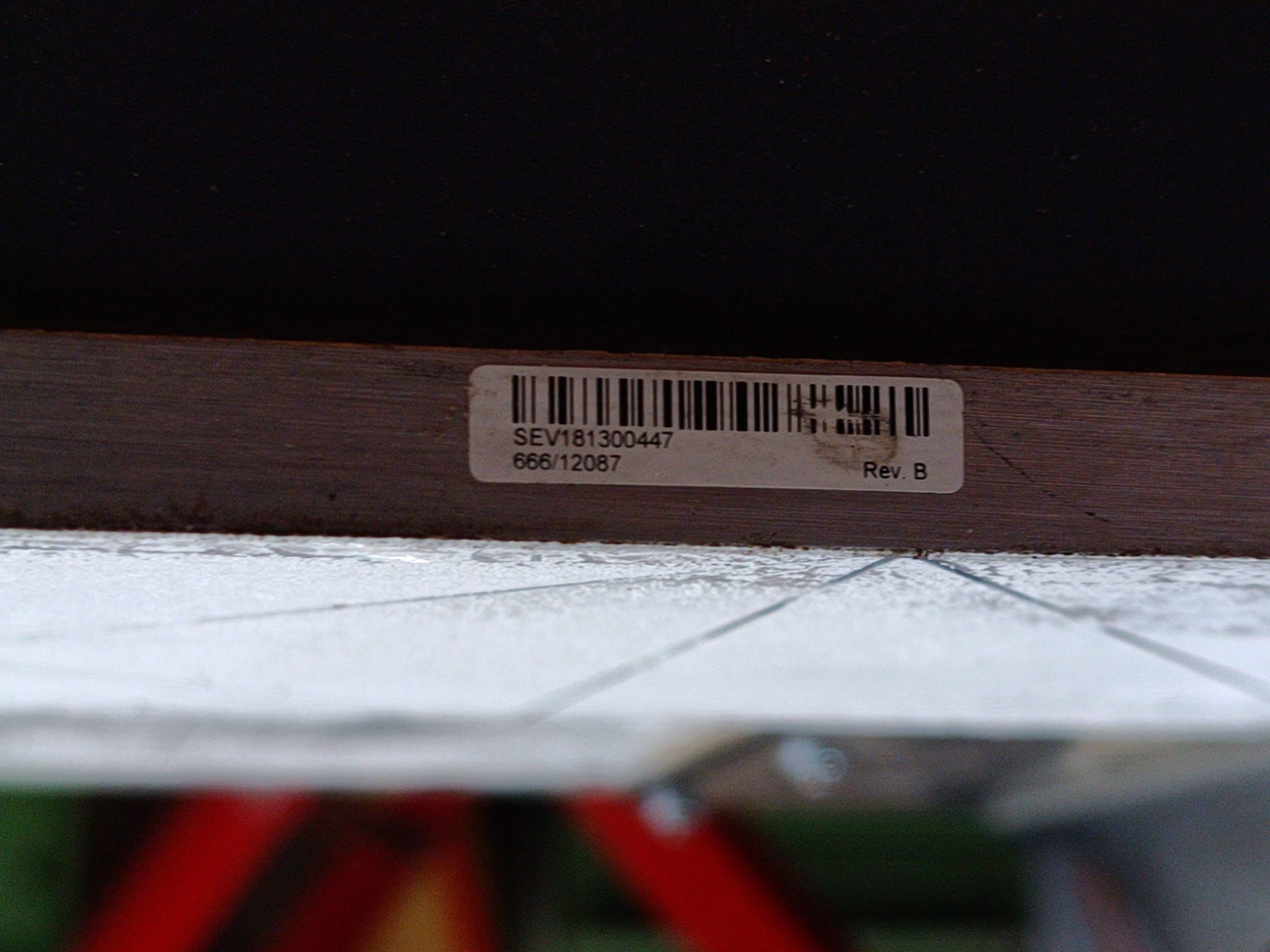

Die 96V sind so richtig, hier wird die Nominalspannung angegeben. Im Datenblatt findest du die Unter- und Obergrenze.
Das ist mir bekannt. Mein Controller ist mit 80V angeschrieben. Sevcon hat selber noch einen 96v Controller, da geh ich davon aus dass das 2 unterschiedliche Controller sind.

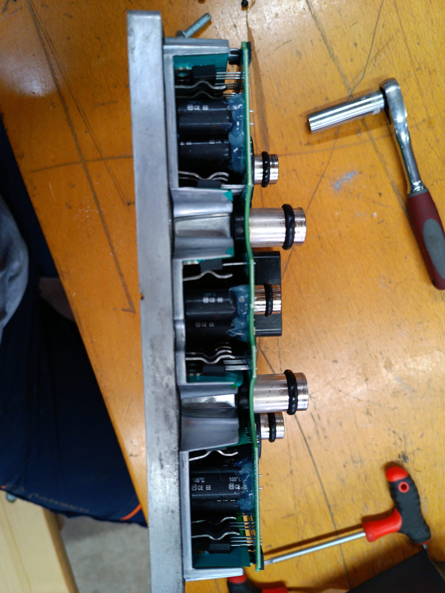

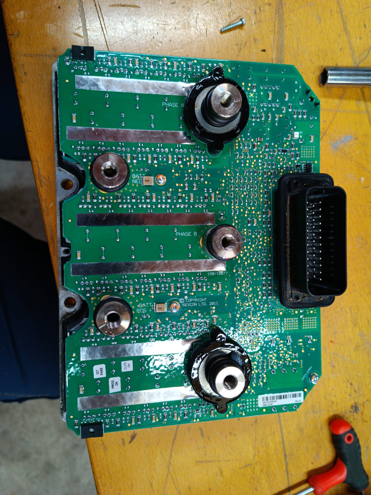

Schön zu sehen, dass der Controller nicht vergossen ist. :idea:
Das erleichtert die Rep. im Fall der Fälle.
Aber ja - ich pflichte dem Vorredner bei.
Tief in der Controllerhardware, unter dem Gehäuse, zu suchen ist vermutlich nicht der rechte Weg.
Eher sollte man das Ding als BlackBox mit Energieanschlüssen, Ein-und Ausgängen betrachten
welches obendrein auch noch eine Parametrierschnittstelle hat.
LG
Bernardo
