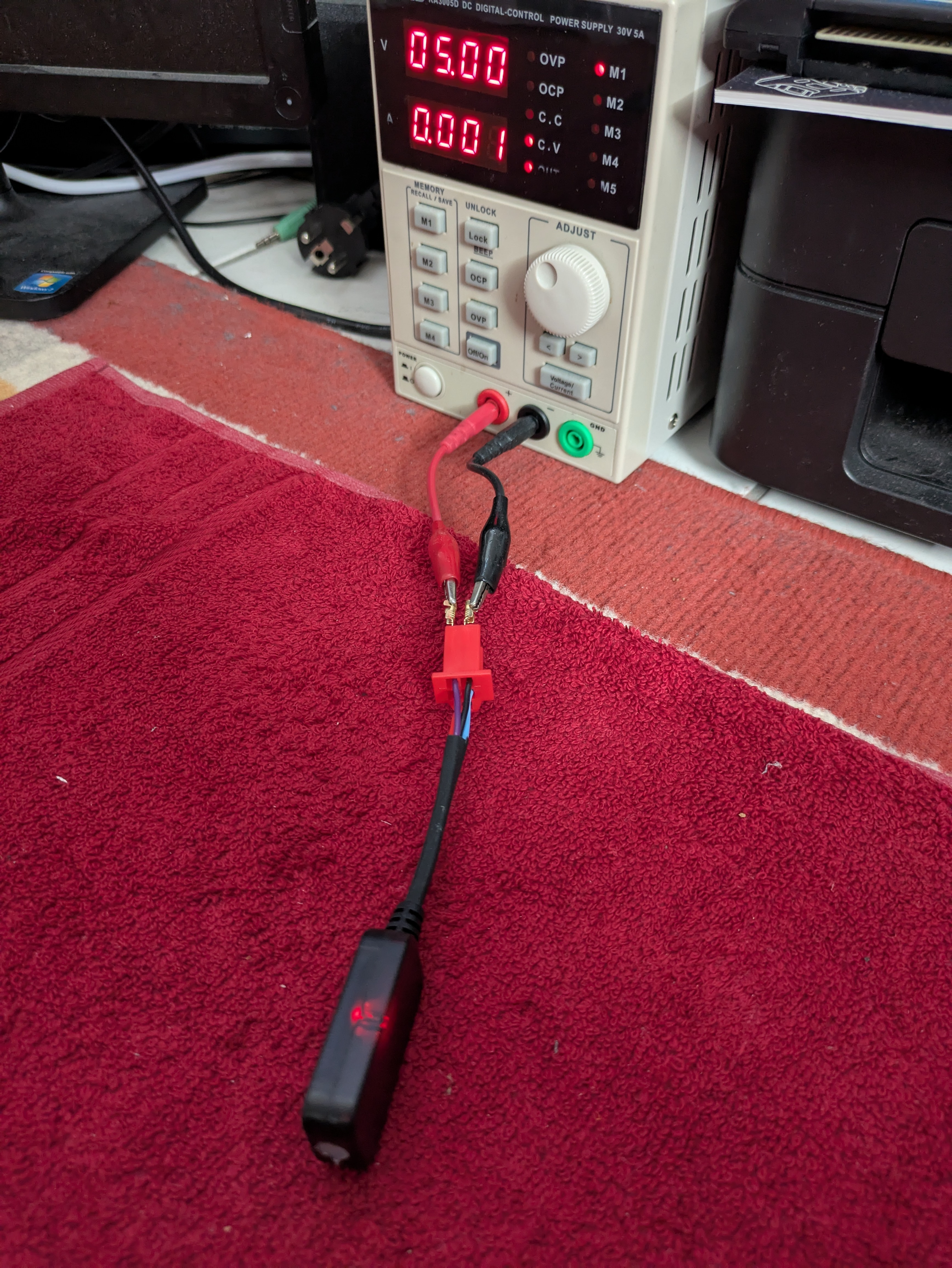

Also: einfach mit einem Multimeter durchmessen. Die +5V kannst Du nur in einer Kombination messen.
Bei meinen Dongles (mit dem roten Stecker) ist Schwarz = GND und LILA = +5V.
Wenn Du das (ohne den Rest) anschließt, läuft das Bluetooth Modul schon mal, völlig ohne irgendeinen Controller hinten dran.
Die rote LED blinkt dann auch langsam:
Und in den Bluetooth-Einstellungen vom Smartphone sollte man das Modul auch finden können:
Mein (altes) Modul heißt hier bspw. "YuanQuFOC859", aber der Name ist i.d.R. immer anders, zumindest was die Nummern betrifft.
Nachtrag: Neue Bluetooth-Geräte siehst Du bei Android erst wenn Du "Neues Gerät koppeln" auswählst.

Ich habe wie bei dir Lila am Dongle mit +5V Verbunden (ist Odin-Seitig grün bei mir) und schon leuchtet das Dongle.
Jetzt tauchts auch in der Bluetooth Liste auf und mein Handy kann sich hinverbinden.
Das war ein großer Schritt nach vorne.
