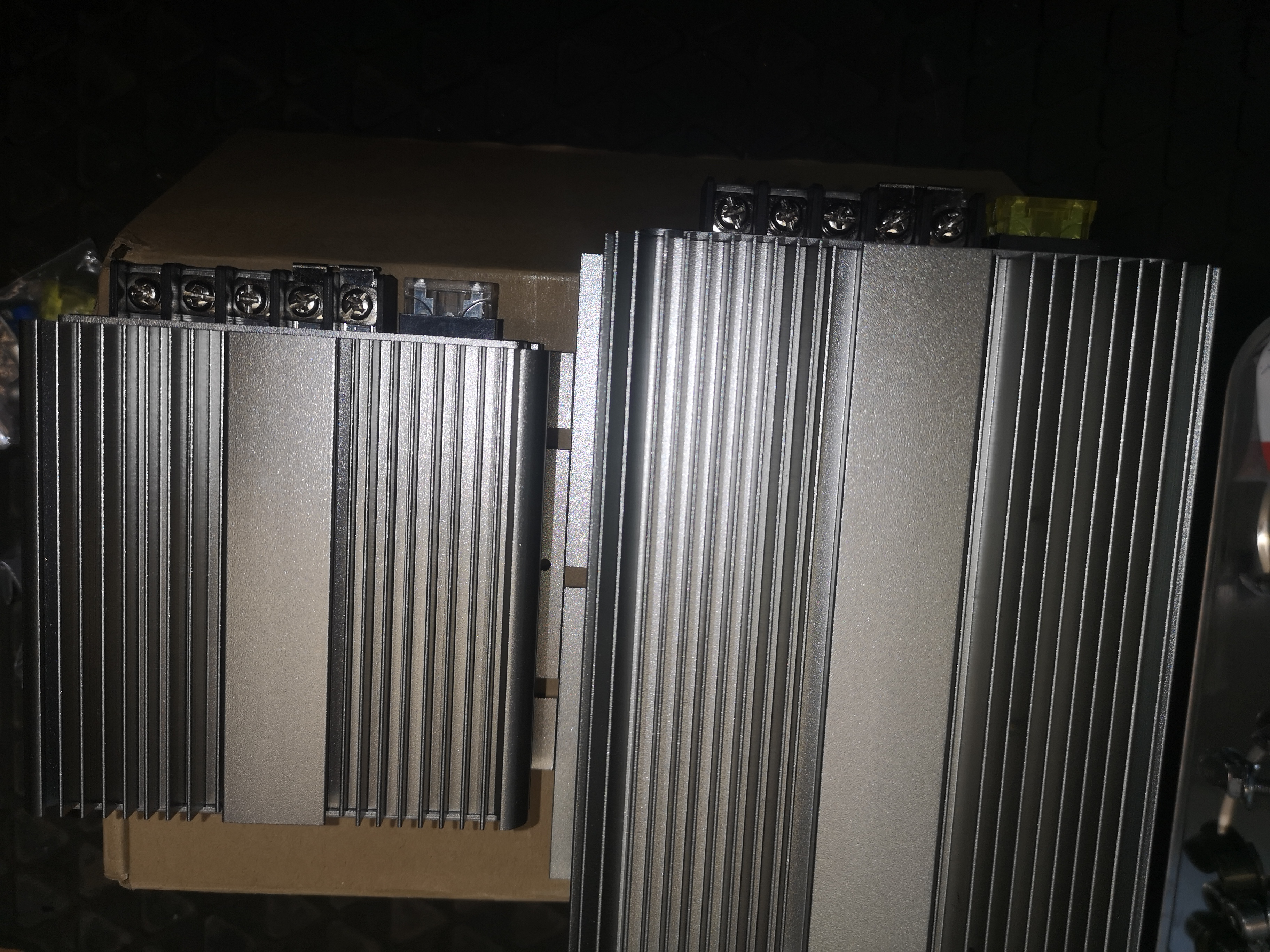

Für das Projekt Jupiter 8 von 2015 viewtopic.php?p=324524#p324524 habe ich jetzt mal den bestellt:
https://m.de.aliexpress.com/item/100500 ... c2deuMsite
Etwas überdimensioniert, aber hat alles, was man braucht, einschließlich doppelter Absicherung.
Schöne Grüße, Bertolt

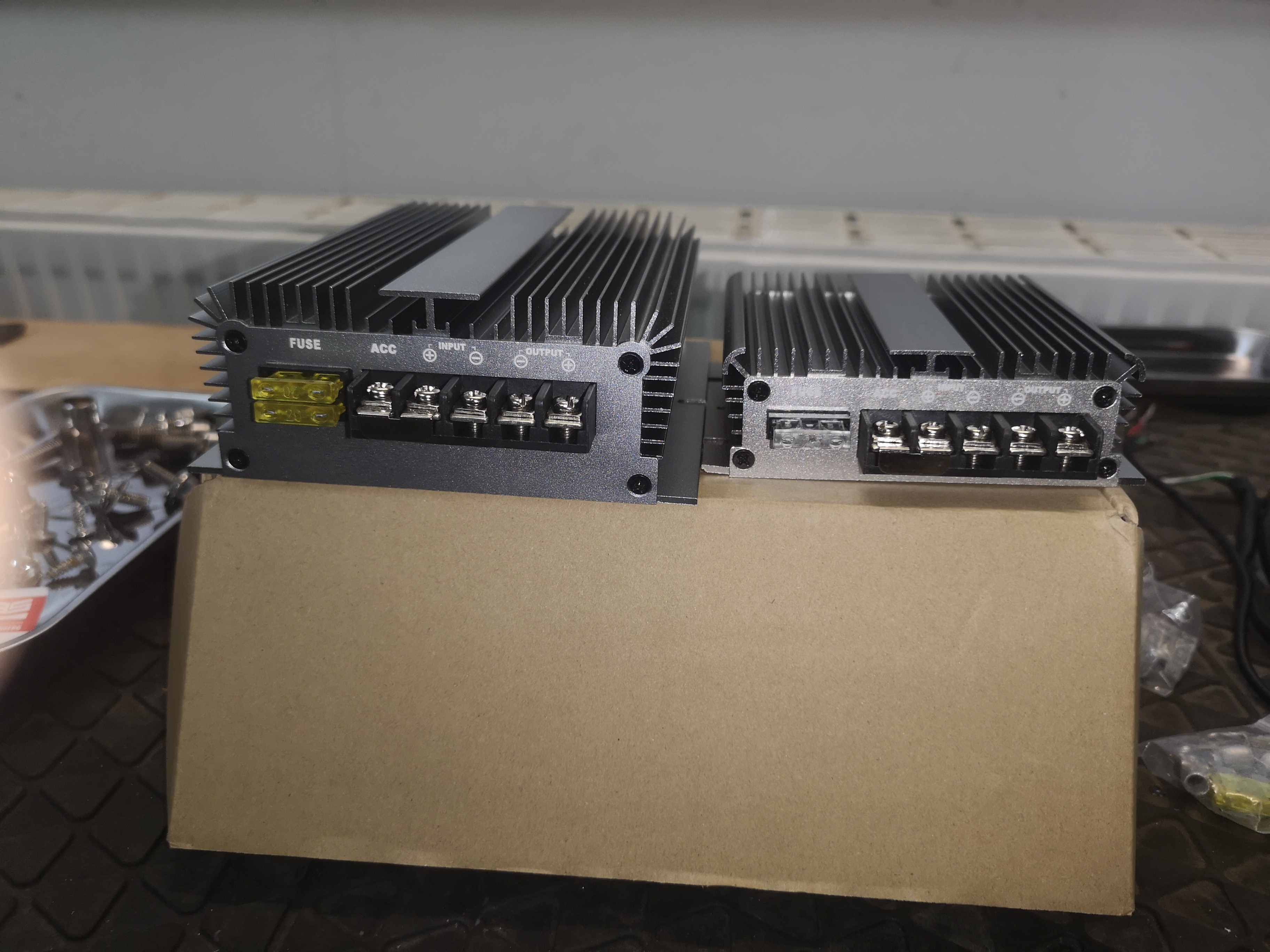

Für mein Umbau-Projekt Neptun von 2019 habe ich jetzt mal eine kleinere Variante mit 30A gekauft. Sie hat nur eine Sicherung im Eingang B+. Das Teil ist solide, aber im direkten Vergleich deutlich kleiner:
Heute habe ich den mal zusammen mit @error untersucht. Die Frage dabei war: Schaltet der enable-Anschluss lediglich den Wandler aktiv oder hat er eine Softstart-Einrichtung? Leider ist ersteres der Fall. D.h. wenn der Akku getrennt wird, lädt der interne Kondensator in dem Moment, wo der Akku wieder angeschlossen wird - auch wenn der Wandler nicht enabled ist. Funkenschlag im Zündschloss oder Schütz lässt sich also nur vermeiden, wenn die Batterie fest installiert ist.
