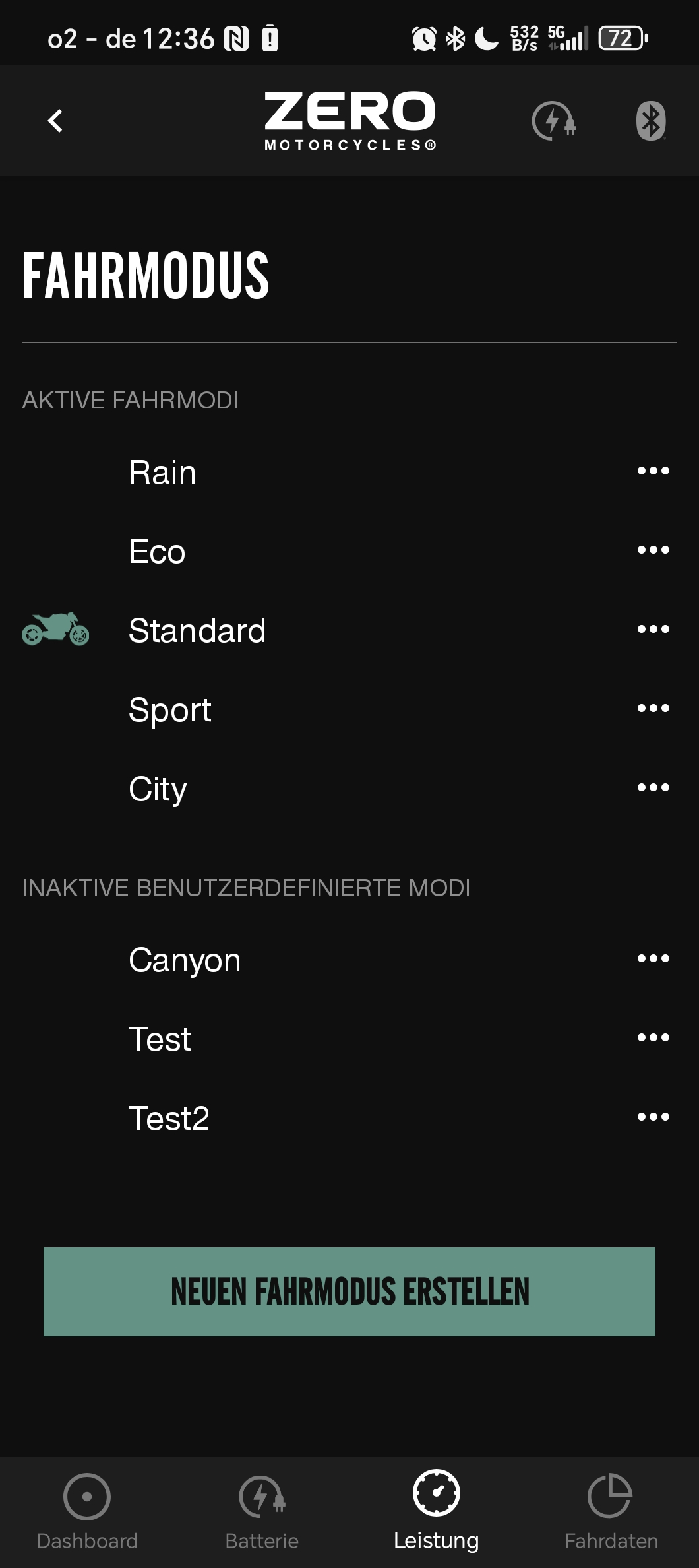

Ja genau das gleiche Verhalten habe ich auch bei mir. Wenn ich einen der inaktiven Fahrmodi aktiv schalte (über die drei Punkte), dann wird immer nur der unterste Eintrag (hier City) ausgetauscht.
Beiträge: 19383
Re: Frage zu Fahrmodi aktiv/inaktiv schalten
Aber sicher nicht überschrieben! Nur der Modus, den man anfangs für seine Custom Einstellungen überschrieben hatte, ist dann weg.

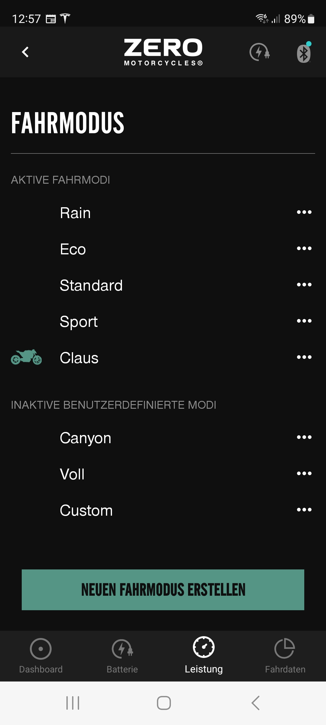

Beitrag von TCSR »
Es gibt aber keinen vordefinierten CUSTOM Modus. (Der Custom im screenshot ist von mir erzeugt).
Egal was man macht er tauscht immer nur den letzten Eintrag der aktiven Liste aus
Die 5 vorgegebenen Modi lassen sich weder löschen noch Bearbeiten
Man könnte jetzt davon ausgehen, es ist nur ein aktiver manueller modus erlaubt. Aber warum muss dann der Canyon Mode dafür weichen.
