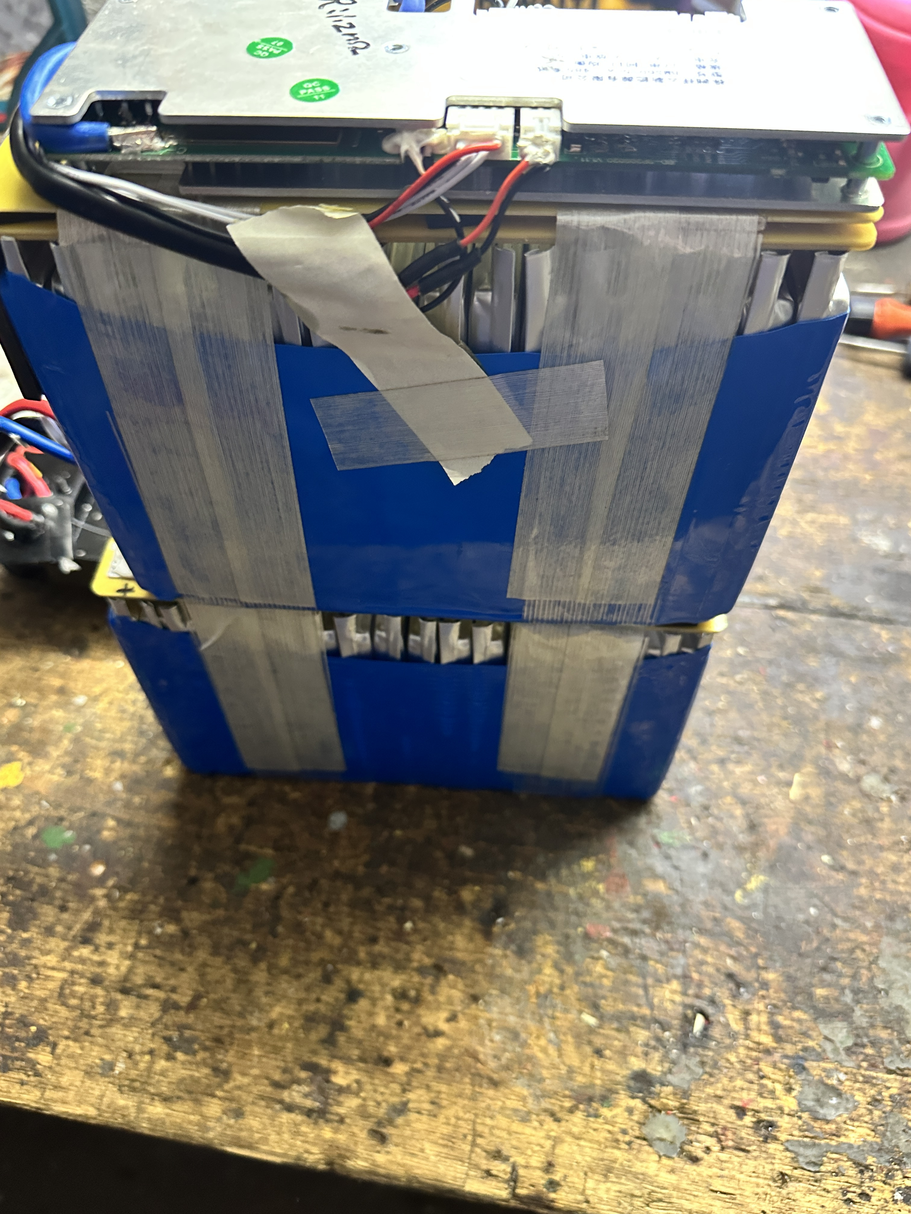

Also bei mir sitzt das BMS oben auf den Zellen. Habe aber auch den Akku raus geflext. Sollte aber keiner machen der mit solchen Geräten auch die Gewisse Praxis hat. Will nicht dabei sein wenn die Scheibe in die Zellen schneidet.
Mein Akku sieht so aus

Ich sehe leider noch nichts, jetzt kannst Du ja alles unter Last testen.
Gruß Conny

Also "normal" sitzt das BMS seitlich an dem Zellenpack des Econelo Akkus- darum hat die gelbe GFK- Schutzschale ja auch diese semiprofessionelle Ausbuchtung.
Sollte bei Dir komischerweise das BMS oben sitzen, haben sie etwas geändert. Mache mal ein Bild von oben. Dann würdest Du ja ohne Flex oder Akkuausbau schon mal zum Messen ran kommen

Wenn das BMS oben sitzt , warum gleich die Kiste aufschneiden. Man kann dann doch erst mal alles messen.
Gruß Conny
