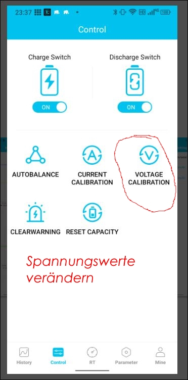

.Marki hat geschrieben: ↑Do 27. Mär 2025, 18:56Probier mal die
https://play.google.com/store/apps/deta ... e_elephant
Habe es erst mal zurück gestellt, weil ich in meiner mindesten 30 Parameter geändert habe.
Beispiel> das er bei 20% Steigung nicht abschaltet weil der schlechte String um bis 0,4 Volt abdriftet und die Abschaltzeit auf max 255 sec gestellt habe. Die Akku Temperatur erreicht immer nur max 35°
Du mußt Deinen Akku im Roller bei Volllast mit der App während der Fahrt überwachen.
Gruß Conny

Danke für den Tip . Wäre ja gut wenn ich da von deinen Daten und Erfahrungen in den Einstellungen etwas  wissen könnte. Wie gesagt bin neu und ist mein erster

Teste erst mal so, wir telefonieren später mal. Schau mal ob man da Änderungen vornehmen kann, das ging bei meiner vor dem Update
Gruß Conny
