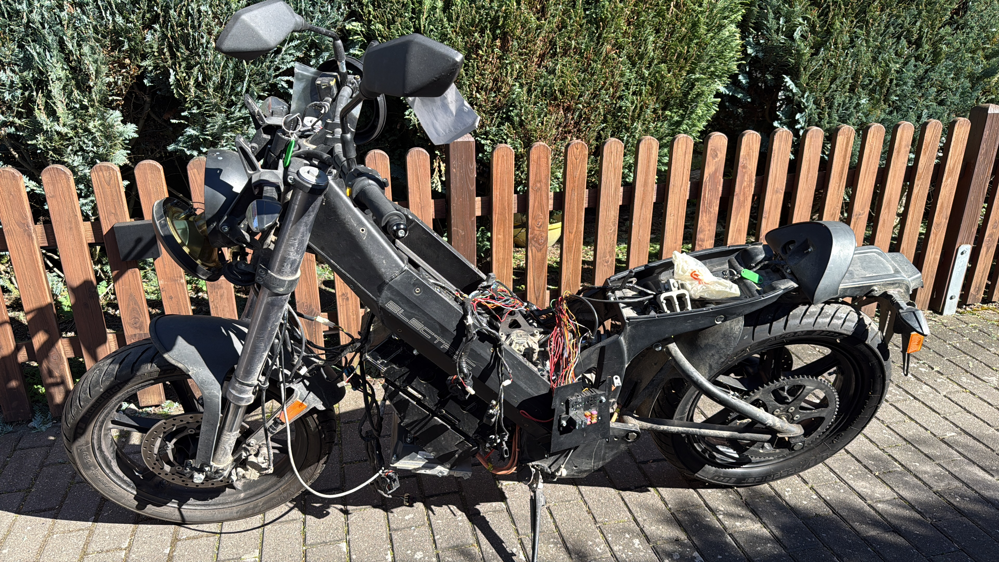

ich konnt's mal wieder nicht lassen und als Mitte Februar 2025 die Kleinanzeigen-App am EiFon eine Push-Meldung zu Brammo zeigte, habe ich aufgrund lediglich einem kleinen dreistelligen Betrag den Verkäufer direkt angeschrieben und eine Woche später das "Motorrad" aus Offenbach abgeholt. Verkäufer war eine kleine Maschinenbaufirma, die u.A. auch Umbauten zu Elektro-PKWs anbietet - also durchaus Profis.
Es handelt sich um eine 2013ner Enertia Plus mit 4.500km, die die letzten Jahre nicht geladen wurde und nun als defektes Bastlermotorrad verkauft wurde. Seltsamerweise noch mit HU bis 06/2025!
Der Zustand war erbärmlich, das Moped stand die ganze Zeit regengeschützt unter einem Vordach, hat da aber ordentlich Patina angesetzt. Nun ja, bei der lächerlichen Summe klagt man nicht, sondern läd ein und bedankt sich artig.
Was ich erfahren konnte:
Der Senior hatte das Bike vom Zweitbesitzer für 1EUR nach einem Unfall übernommen und wohl auch ein paarmal gefahren. Nachdem es keine Ladung vom internen Lader annimmt, haben sich Senior und Junior nicht weiter drum gekümmert. Letztes Jahr dann ein Versuch der Inbetriebnahme - klappte aber nicht aufgrund Ladung.
Gut, mein Plan war es, die beiden Akkublöcke 12s7p Li(NiCoMn)O2 zu zerlegen und ggf. Zellen nachzuladen oder durch LiFePo4 zu ersetzten... oder so. Halt "irgendwas"... Ihr merkt schon: Bin da etwas planlos dran gegangen.

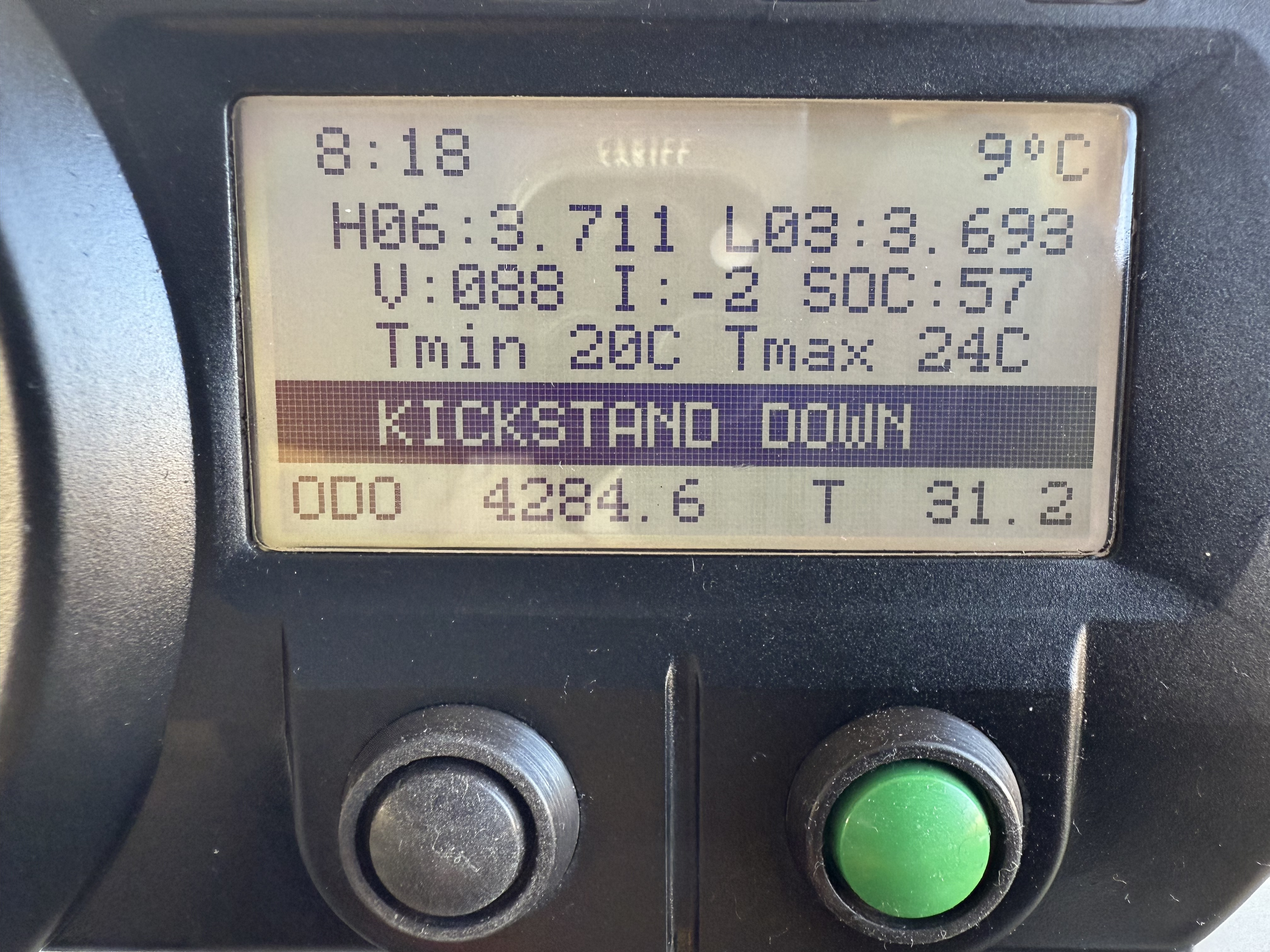

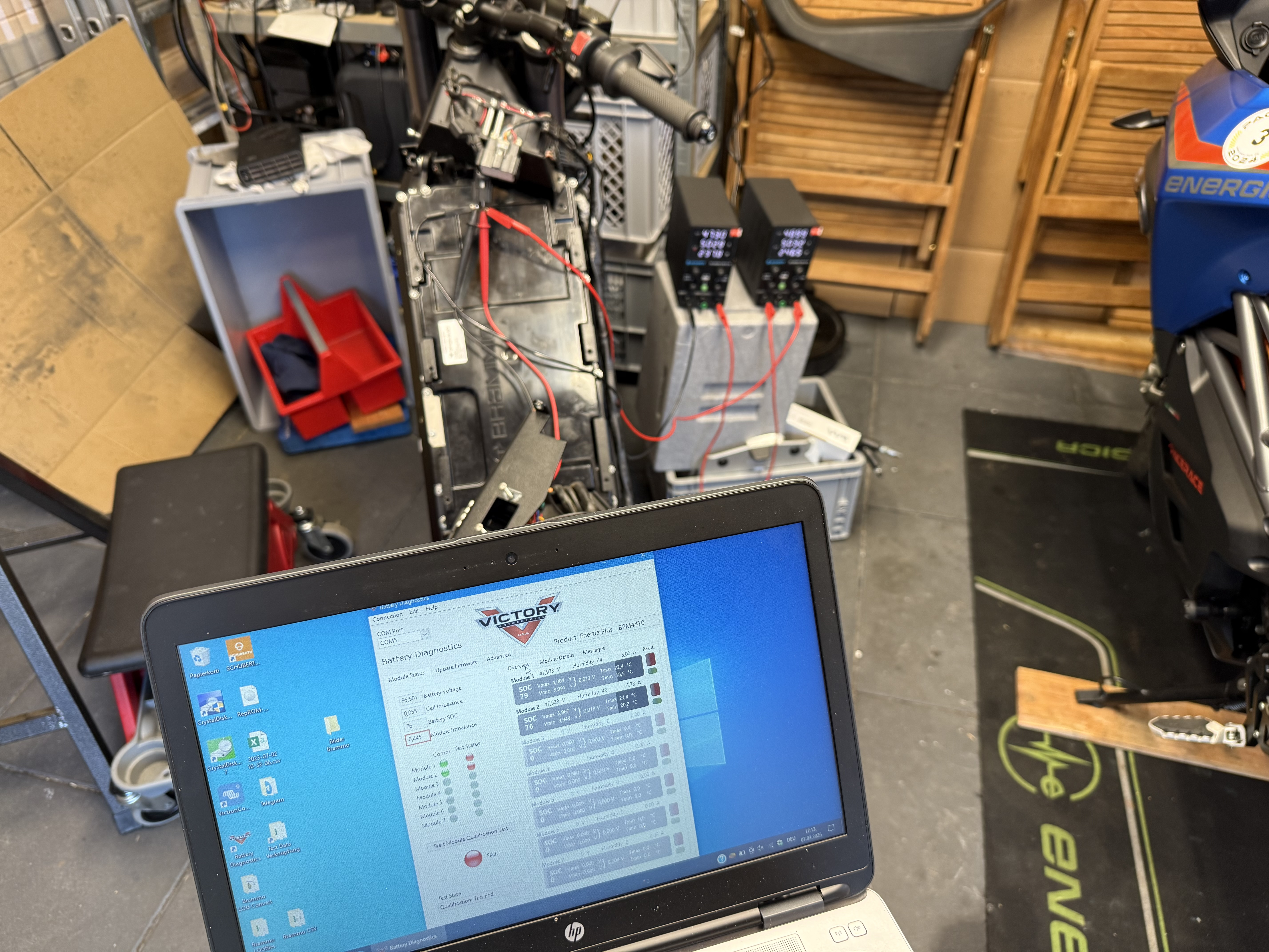

Ach ja, die Akkus. Das Diagnosetool hat sie nach anfänglichen Zicken dann vernünftig mit 100%SOC erkannt, nach zwei Tagen ist wie durch ein (BMS-)Wunder die Zelldrift auch weg gewesen, und da beide Blöcke an der VCU hängen, scheint die sich auch noch mit dem Ausgleich der beiden Blöcke zu beschäftigen. Mir ist nicht klar, wie das passiert - weil das Bike ja bis auf wenige Minuten nur immer aus war. Dennoch sind nun alle Zellen unter 0,015V und die Blöcke wichen ebenfalls nur 12-15mV voneinander ab.
Time for a Ride!
Wir wohnen in Hannover in einem Mischgebiet; abends ab 18h ist hier lokal nichts mehr los. Jetzt ahnt ihr es schon: Ohne Sattel und Verkleidung, ohne Zulassung musste ich letzte Woche einfach mal schauen, ob die Kiste läuft. Mehr als 80km/h habe ich nicht geschafft, das lässt die Straße und mein Mut mit den alten Reifen nicht zu. Nun ja, 7kW halt, verbunden mit gut gepflegten 110kg Fahrergewicht. Die reißen keine Bäume aus, nicht mal ein Grasbüschel
. Aber für die Stadt sollte es reichen.
Akkus: CHECK!
Next Stop: Ladegerät. Habe wirklich super Messenger-Kontakt zu Ralph Twele mit seiner Empulse gehabt; er war bei allen Versuchen immer die Stimme der Vernunft und hat mir mit super Ideen weiter geholfen. Zudem habe ich über das brammoforum Karel Frey kennengelernt, der hier übrigens auch unterwegs ist
. Ganz ehrlich: Wären die beiden nicht gewesen, dann hätte ich längst aufgegeben.
Zudem war letztes Wochenende das Norddeutsche GoingElectric-Foren-Treffen bei Sabine in Sehnde (alle 4 Wochen, primär Autos - aber immer auch mal Motorräder). Die versammelte norddeutsche Kompetenz hat sich über die ausgebaute Ladegerät-Platine und den Schaltplan gemacht. Die Schwarmintelligenz ist zum Schluss gekommen, dass wohl die Signalpegel zwischen Ladegerät, VCU (und auch BMS) das Anlaufen der Ladung verhindern. Der Lader selbst könnte durchaus in Ordnung sein; eigentlich müsste ich nun mal Teile durchtauschen. Tja, leider habe ich alles nur 1x
. Zudem gibt das Batterie-Diagnosetool noch Fehler aus, die sind m.E. Aber unkritisch (Abweichung der Temp.-Sensoren max 4°C, ist 4,3°C. Anfangs auch Zelldrift, die ist aber mittlerweile im erlaubten Bereich).

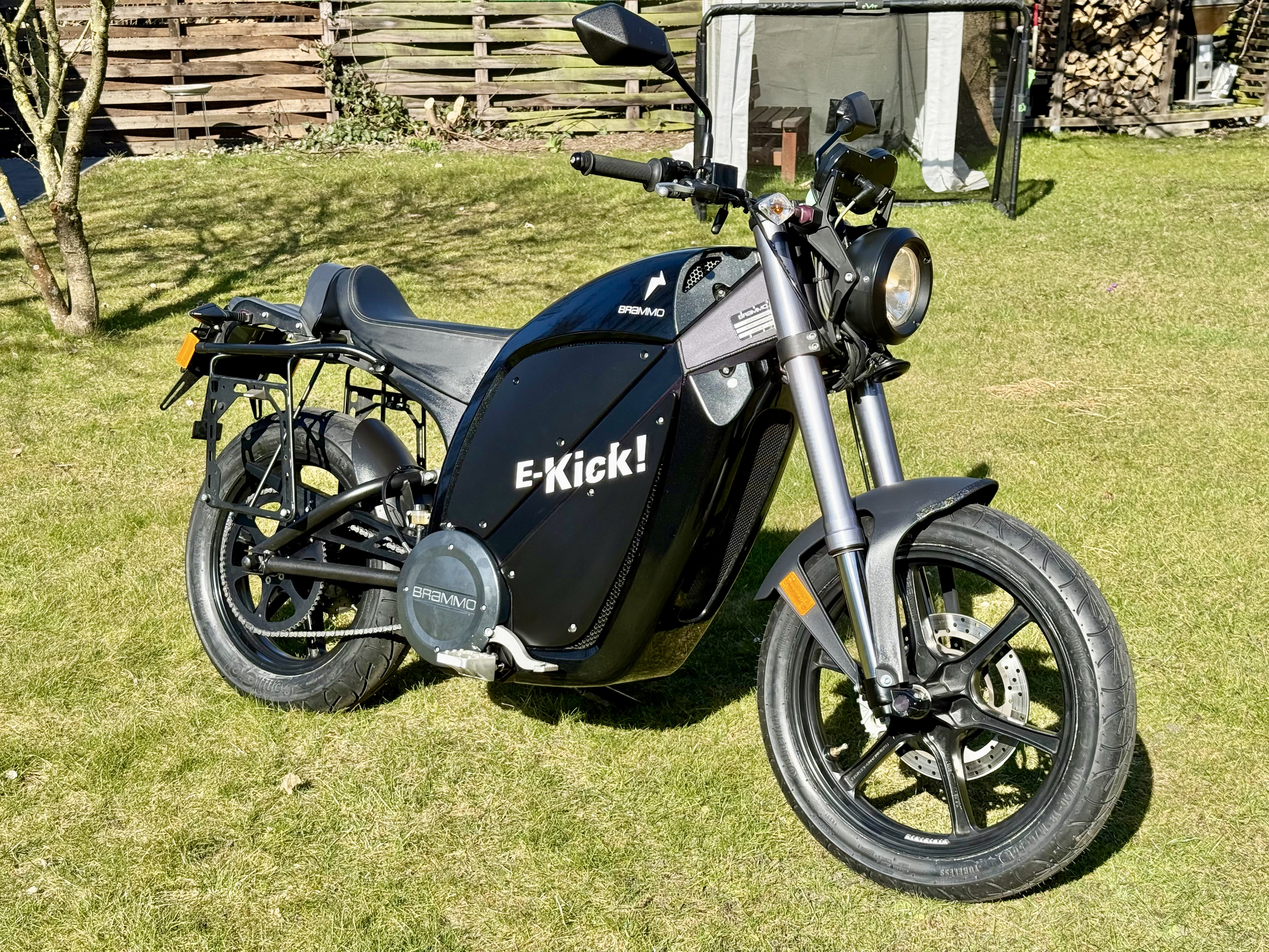

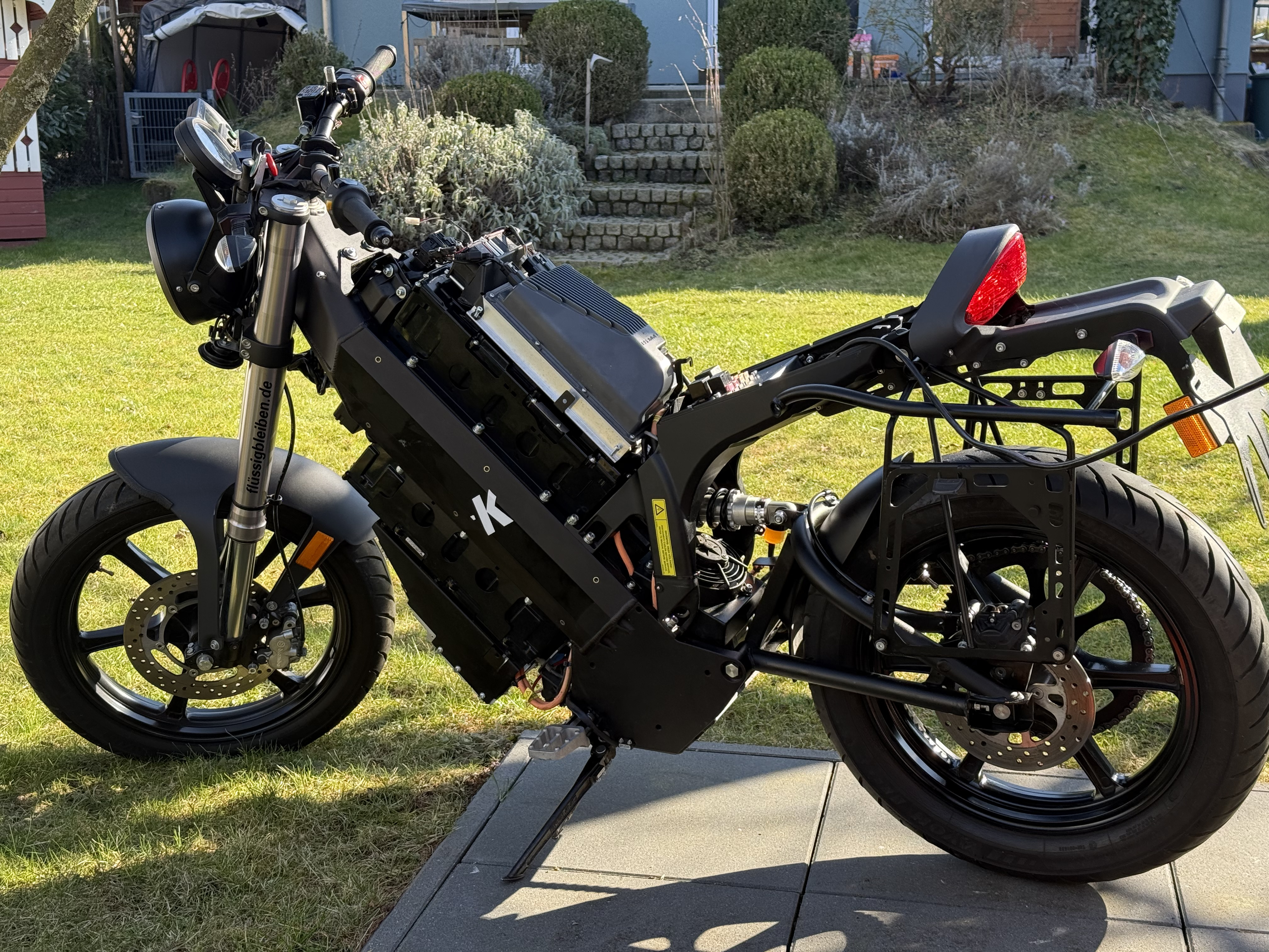

Zum Abschluss ein paar Bilder:
Ich stelle diesen Thread u.a. aber auch deshalb ein, weil es hier ja noch Brammo-Kenner geben könnte, die mir Tipps geben könnten. Bei Bedarf kann ich gerne ausführen, was wir uns auf dem Forentreff in Sehnde so ausgedacht haben

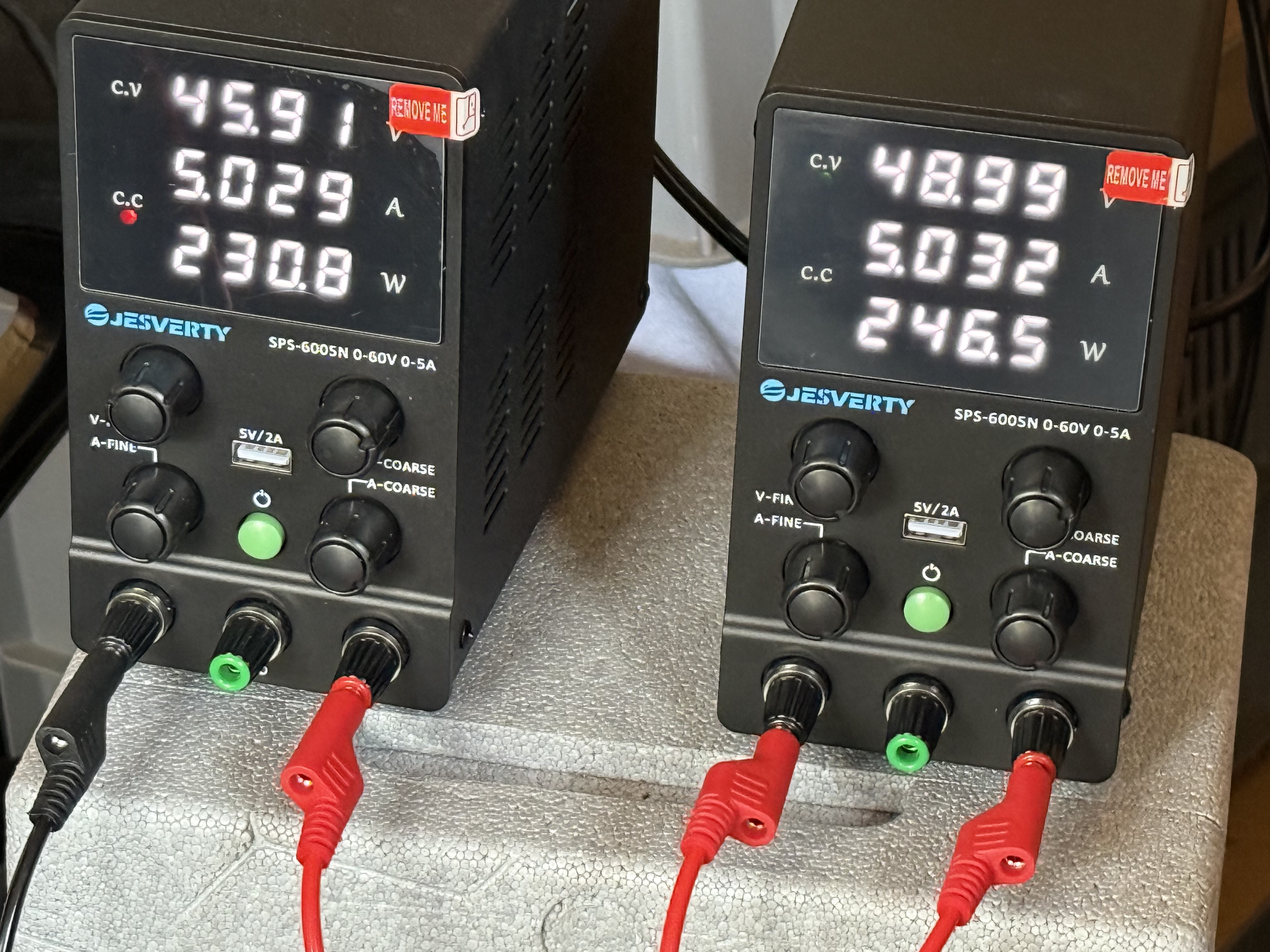

Moin zusammen,
kleines Update:
Habe hinten neue Lager verbaut - und mit Verwunderung festgestellt, dass Brammo tatsächlich vier (!!!) Kugellager vorsieht. Zwei auf jeder Seite. Die äußeren beiden waren korrodiert und sind nun neu, die inneren waren noch tadellos. Neue ContiGo-Reifen sind auch drauf.
Ich habe die Akkus per Anderson als 2s-Gesamtpaket 2x auf 100% geladen - sie waren jeweils nur bis etwa 70% entladen (kleine Fahrt plus mehrfach über Stunden angelassen).
Ich weiß nicht, wie, aber die beiden 2s-Blöcke (mit je einem BMS und 12s9p) haben keine nennenswerte Drift untereinander. Hier lag (und liegt immer noch) meine größte Sorge, dass die Blöcke voneinander abdriften und ich sie manuell einzeln angleichen muss. Nun, das muss ich auf jeden Fall weiter beobachten! Ich kann nur vermuten, dass trotz nicht aktiviertem Bike die beiden BMSse sich untereinander unterhalten. Da meine Laborladegeräte erst CC und dann CV laden, geht der Strom ja nun gegen Ende auch wirklich in den Keller. Bei unter 75mA Ladestrom habe ich dann abgeklemmt.

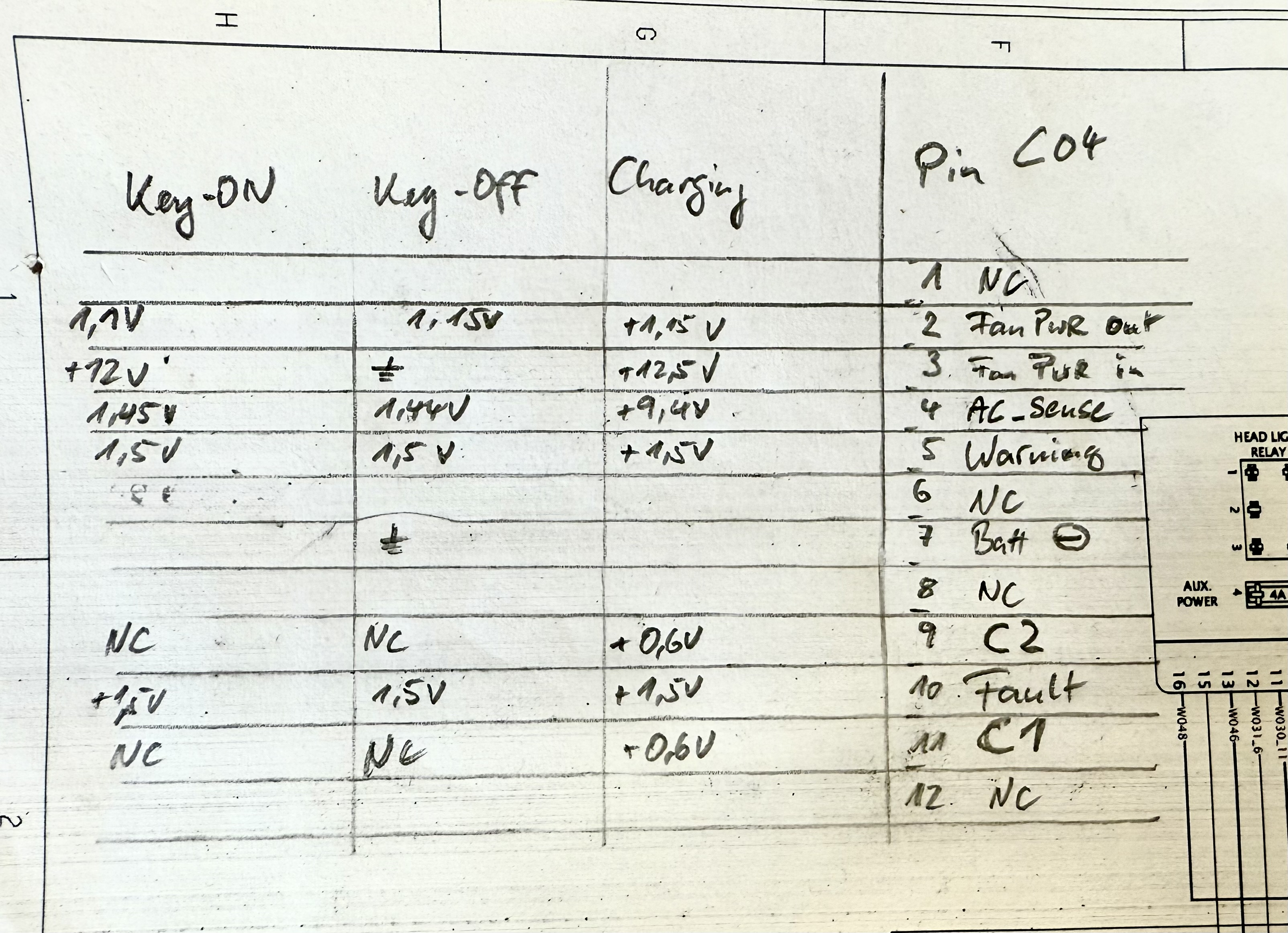

Moinsen - so langsam reduzieren sich meine Optionen… Das Motorrad mit ausgetauschtem Controller zeigt exakt das gleiche Verhalten wie zuvor: Thermal Cutback und lahme Beschleunigung.
So, nun sehe ich noch zwei Möglichkeiten:
1. Tausch der VCU
PRO: Die VCU stellt u.a. auch ein Signal am Stecker zum Ladegerät bereit, welches sich „Charge Enable“ nennt. Dies liegt bei mir jedoch nicht an. Das Ladegerät wurde bei einem Forentreff mal begutachtet; man geht davon aus, dass es okay ist, jedoch eben nicht das gültige Signal erhält. Verweist ebenso auf die VCU.
CONTRA: Ich habe keine VCU, die ich mal ersatzweise verbauen könnte. Ein User hat eine VCU, das ist jedoch das Modell der Enertia BASIC (andere Akkukonfiguration und geringere Spannungslage). Umprogrammieren scheitet leider an vorhandenem Wissen, Software und Diagnosekabel.
2. Tausch des Motors
PRO: Das Motorrad ist mal auf die rechte Seite gefallen (Unfall, nicht nur Umkipper), dabei ist u.a. sogar die Fußraste abgebrochen. Der Encoder könnte „einen weg“ bekommen haben. In meiner kleinen unprofessionellen Lego-Welt habe ich dabei auch die Fieber-Phantasie, dass das zu einem zu hohen Wärmewert in der VCU führt und eben auch aufgrund minimaler Fehlstellung die geringe Beschleunigung erklärt.
CONTRA: Sehr viel Schraub-Arbeit, aber da muss ich faules Stück wohl durch
. Zudem sitzt der Motor echt bestens geschützt unten im Rahmen und ist allseitig mit verschweißten Blechen umgeben. Kontakt mit Fahrbahn nicht möglich. Falls doch defekt, dann ggf. durch den harten Aufprall… Tja, ob das wahrscheinlich ist…??
Nochmal die Bitte an alle mitlesenden (falls hier überhaupt wer mitliest): Habt ihr noch Ideen oder wilde Spekulationen?

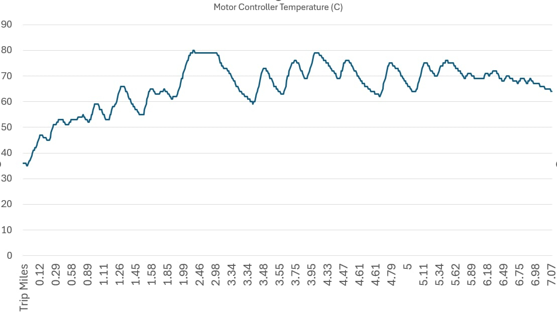

Habe mal die vom Controller gemessene Temperatur über der Streckenlänge aufgezeichnet. Bin allerdings auch bis zu 100km/h gefahren. Schon auffällig ist, dass die Temperatur irgendwie bei 80° gedeckelt aussieht.

Was ist das für eine Temp.? Die vom Motor oder die vom Controller und kommst du an den Meßfühler?

Moin - die Brammos schreiben ein Log-File auf einen USB-Stick. Kann man per Tool in CSV wandeln. Diese Temperatur wird schlicht mit "Motor Controller Temperatur" beschrieben. Motortemperatur wird auch geloggt, ist aber separat und habe ich nicht dargestellt. Wo der Fühler sitzt, das weiß ich nicht - ich gehe aber davon aus, dass es irrelevant ist, da ja sowohl der ursprünglich verbaute als auch der ausgetauschte Controller ein gleiches Verhalten aufzeigen.
Nicht wundern, dass die Temperatur bereits bei 35° beginnt. Bin zuvor bereits kurz gefahren und hatte das Bike dann kurz ausgemacht.
Worauf willst Du hinaus bzw was vermutest Du?

Die Überlegung ist ob der Fühler defekt, falsch justiert, ... ist und daher die Beschleunigung ausbremst.

Zero z.B. lässt den Fühler im Motor gute 18°C zu viel anzeigen, so dass die thermische Drosselung früher einsetzt als eigentlich nötig (bezüglich der Wicklungen).
