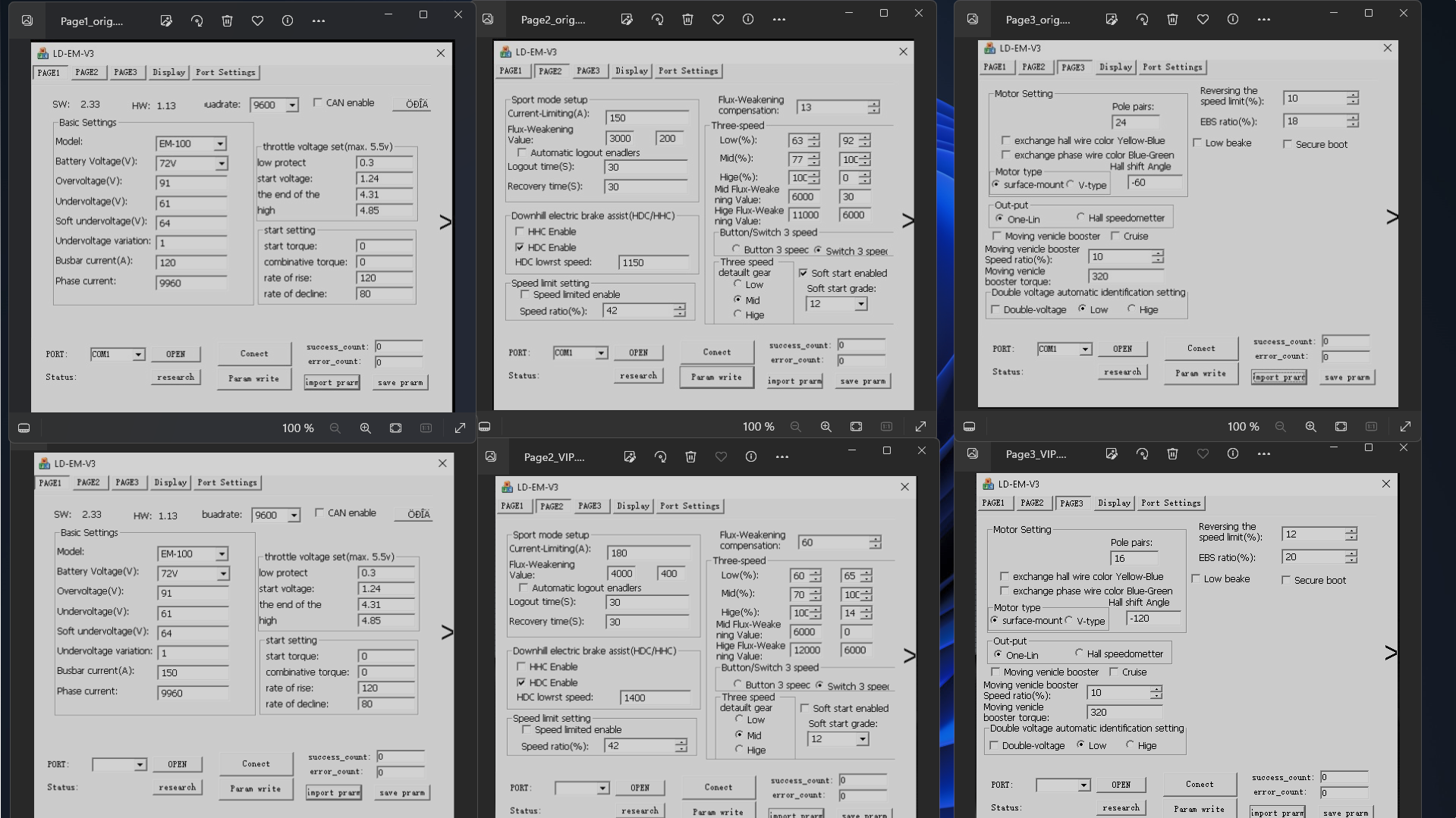

Ich habe beide Konfiguration abgespeichert.
Einmal die für 16 Pole VIP, und die für 24 Pole Standard.

der alte EM150SP kann den hall sensor shift angle meines Wissens nicht selbst ermitteln (erst -2 und -4). Insofern BINGO, dass blutsvente hier die Grundeinstellwerte gepostet hat. Der tatsächliche Montagewinkel weicht ja vom idealen/theoretischen Wert (hier -60° bzw. -120°) eher nur wenige Gerade ab, was kaum Auswirkungen hat.
